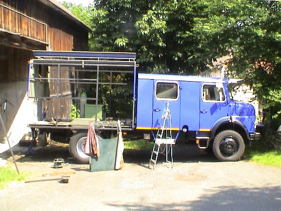

ich habe mir auch eine dreifach kabine wegen der zweizimmerwohnung zugelegt. den rüstkoffer (thw) hinten hab ich dann ausgeräumt, aufgeschnitten , den boden incl. lagerung gelassen ebenso das originaldach. dazwischen dann das "fachwerk" gebaut, beplankt fenster und türe rein. (ich würde keine türe mehr rein machen dafür den durchgang großzügiger) und schon hab ich für ca 300€ ohne fenter u. türe einen koffer.
lg klaus
