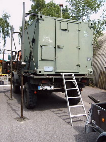

also Shelter anheben hatten wir schon mal:
Das ganze mit Winkeln am Anhänger befestigt. Habe ich im Frühjahr gesehen, machte einen ordendlichen Eindruck.
Dirk
Dirk
