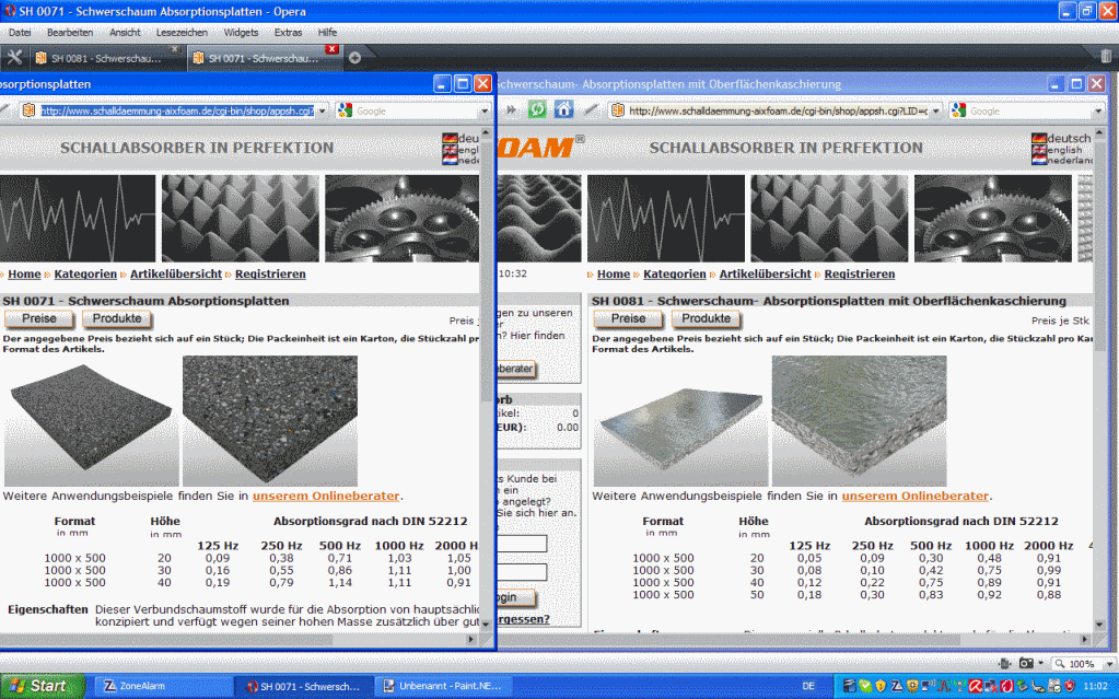

ich bin hier gerade am bestellen/überlegen welchen schallabsorber ich mmir in den motortunnel einbaue...
entweder mit guter Absobtion....oderr Reflextion...letzteres denke ich mir ist nicht so gut...ich will den lärm ja weg haben und nicht ableiten und durch die gegens schicken liege ich da falsch?
mal als sreenshot....mit nettem kleinen und zu empfehlenden kostenlosem tool.....Paint.net

#3 Beitrag von Bustreter » 2009-07-13 12:39:04
danke für den exkurs
...in sachen Brüllschall :eek: :D natürlich nehme ich die angebotenen kaschierungen....
die frage war aber welche von den beiden matten??
wenn du dir die werte anschaust...obiges bild...dann hat die mit alu kaschierte matte schlechtere werte in sachen absorbtion als die unkaschierte.(sonst sind sie gleich)...diese ist dann allerdings dem öl und staub mehr ausgesetzt....im motorraum....
welche nun?

lass sie doch Öl und Staub ausgesetzt sein... macht nix, und konserviert nur!
ich würd nur aufpassen in der Nähe von sehr heißen teilen wie Krümmer z.B.
Was in dem Exkurs nicht zur Erwähnung kam, ist natürlich das schließen sämtlicher unnötigen Öffnungen, aber ich denke das ergibt sich von selbst.
Nimm das was billiger ist wenns nen großer preisunteschied ist wenn beides gleich teuer ist nimm dass was oben drauf eine geschlossenen Oberfläche hat, zumindest wenn du an den Motorraum denkst. Wenns Innenraum ist machen offene Strukturen Sinn.
