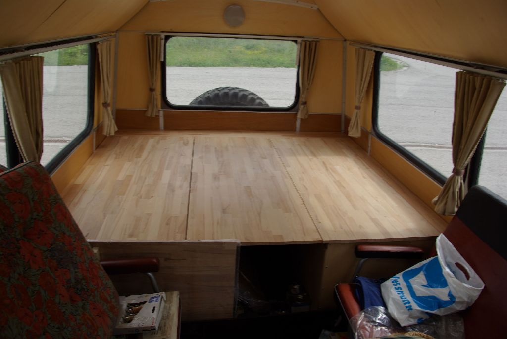

Alle Platten für die Liegefläche ausgelegt

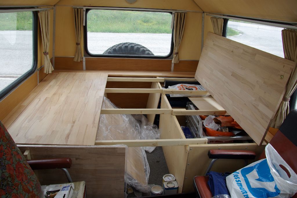

Staukasten geöffnet (die Latten in der Mitte lassen sich wegnehmen und passen rechts und links oben an den Staukasten), die erste Latte auf dem Staukasten kann entfernt werden damit die Leiter herausgenommen werden kann

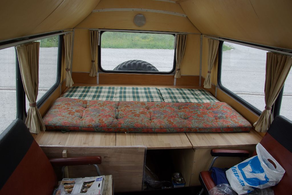

So kann man quer liegen (2m)
und so längst (knapp 1,80, geht auch wenn in der Mitte offen ist)

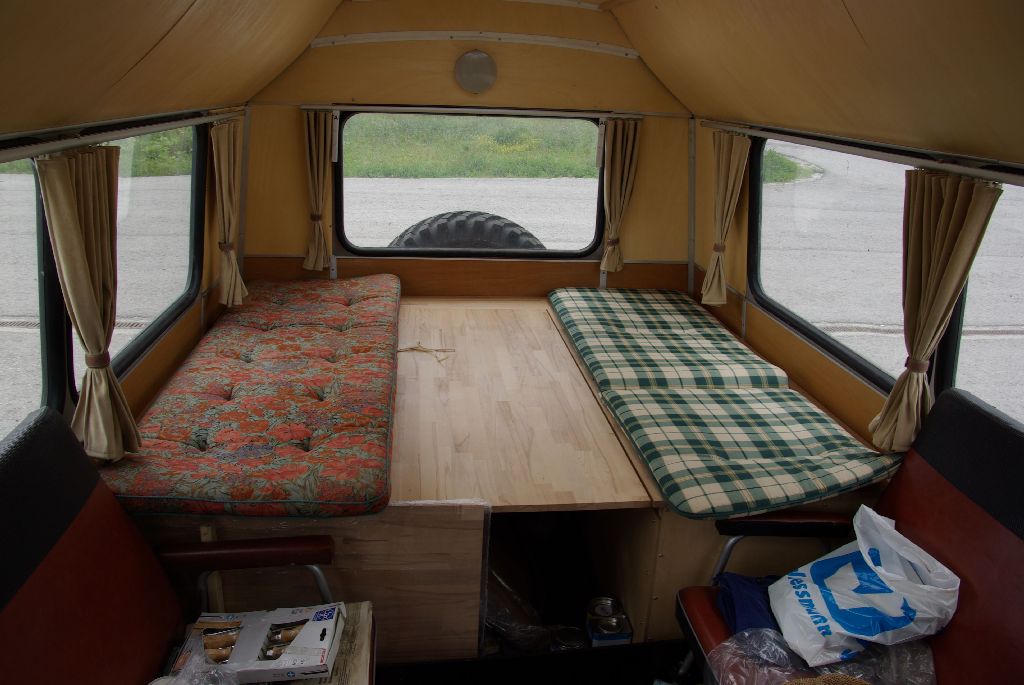

Ach ja, die Platte links an der Sitzbank ist da nur zwischengelagert (Rest). Vielleicht wird da noch ein Tisch draus.

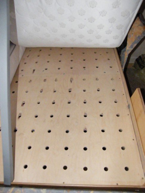

sieht ja klasse aus, ich mach Dir aber den Vorschlag,die ganze Sache
von unten gut zu belüften, um schwitzwasser,und letztendlich schimmel zu vermeiden.
Ich hab die Sache so gelöst :
Rolf

Ja, guter Einwand. Hatte ich auch drüber nachgedacht. Ich wollte die Staukästen aber oben zu haben und da ging es nur so.
Matratze lüfte ich aber eh immer gut und für die paar Übernachtungen im Jahr muß es reichen.
