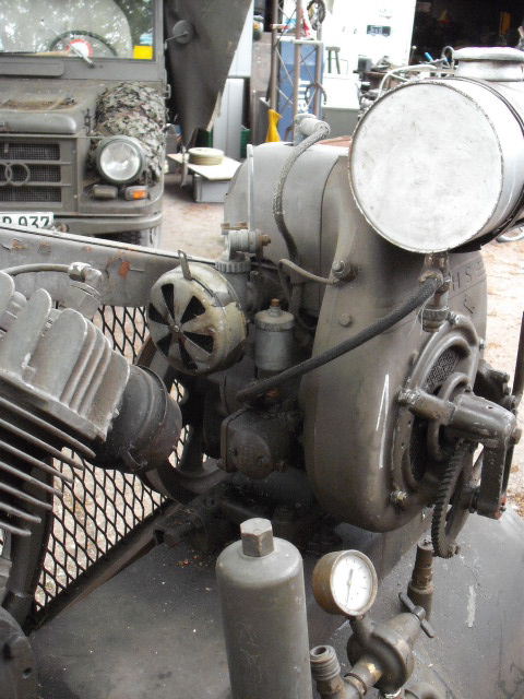

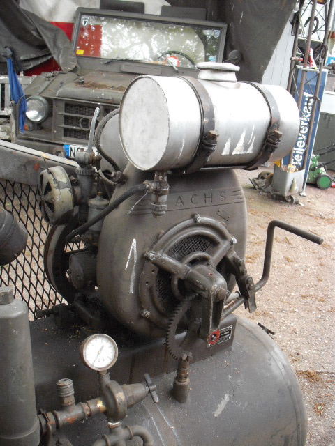

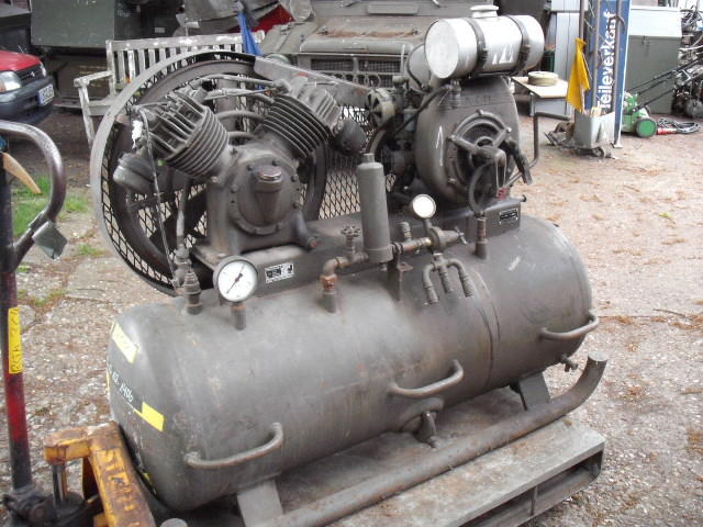

ich bin stolzer Besitzer eines alten BW Kompressors geworden. Freude wart aber nicht so richtig lang, denn ich krieg ihn nicht zum laufen.
Ist ein 7-7.5PS Sachs Motor BJ1960, laut Schild 70mm Kolbendurchmesser und Hubraum von 250cm³. Der Komp. macht 580L/min bei 10bar kessel hat 250L.
Ich hab Vergaser gereinigt und er ist auch kurz für 5sec gelaufen bis er wieder ausging und nicht mehr wollte.
Hat einer ne Idee wie ich dem auf die Sprünge helfen kann, oder wo ich sowas wie ne technische Doku herkriege??
Mit so lauten Knatterdingern hab ichs nicht so... :angel: :angel:

Sprit ist 1:25 hat mir der Verkäufer gesagt. Vergaser war ziemlich zugeharzt, alles andere wo Sprit ist auch. Hab ich alles gereinigt dabei sind aber so ein paar Filtersiebe bei zerbröselt (im Benzinhahn und in der Hohlschraube in der Schwimmer).
Ich denk mir auch das das Ding laufen muss. Will aber nicht so recht.
Wenn ich doch nur wüßte was das fürn Motor ist....

er rennt..und wie...
es lag wohl an dem Abstand der Elektroden der Zündkerze (Daumennagel war guter Tipp)
Dann nochmal am zusitzenden Spritabsperrhahn.
Meine Güte... ich hätte nicht gedacht dass son Gerät dermaßen brüllen und schreien kann.
