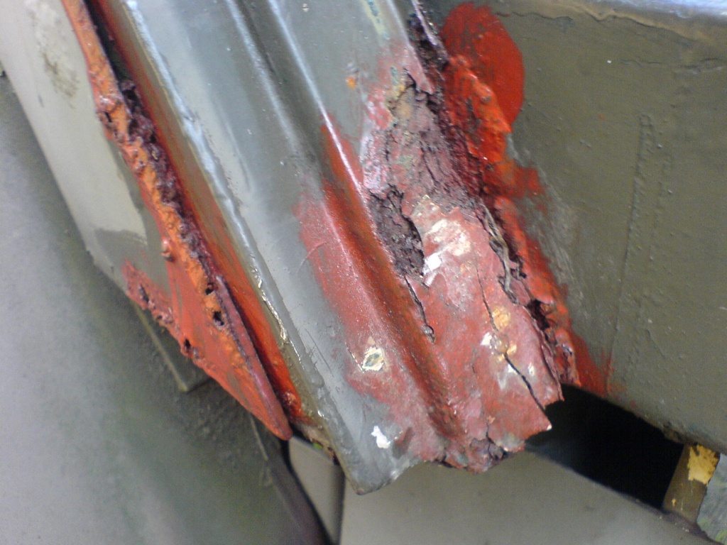

Nochmal Metall und Holz am Mercur-Fahrerhaus konservieren
Hallo Lasterfreunde,
danke für die vielen Tipps. Ich habe kürzlich ein paar (schwächliche) Bilder von den zu behandelnden Stellen gemacht.
Hier die bereits vorbehandelte Beifahrerseite (bei abgebautem Sichelblech) - Mit der (el.) Drahtbürste entrostet und mit Rostschutzfarbe übergetüncht.
Die Fahrerseite im Rohzustand.
Der untere Bereich der B-Säule ist irgendwie - hmm - stark ausgedünnt :-)
So will ich's machen:
Also das Metall einigermaßen blank machen (vom losen Rost befreien), dann wie schon auf der rechten Seite, mit Rostschutzfarbe behandeln. Die Fehlenden Stücke mit Blech, kleinere Stellen mit Epoxid flicken. Bei Epoxid-Einsatz das darunterliegene Holz etwas vorölen, damit es vom Epoxid nicht verklebt wird ...
@Der Bootsbauer
... damit das Epoxy mit der Glasmatte nur am Metall haftet. Vielleicht leg ich auch noch was dazwischen.
Dann die Falze und Nähte provisorisch abdichten, und den Holraum von oben Leinölfirnis oder Halböl einfüllen. Eigentlich wollte ich Owatrol nehmen, aber das besteht ja offenbar zum großen Teil aus Leinölfirnis, und der fliegt bei uns im Schuppen halt noch rum.
Unten wollte ich einen kleinen Ablauf anbringen, damit ich die Suppe auch wieder ablassen kann.
Ich erwarte, dass mir das Zeug aus allen Ritzen quillt, aber ich hoffe auf die Art die meisten Stellen zu erreichen. Ich fürchte, das ich mit Sprühen auch nicht weiter komme.
Was haltet Ihr davon? Irgendwo auf einer Scala zwischen könnte Klappen und "Narr des Jahres" einzuordnen?
@Der Bootsbauer
Michael*

Hmm, irgendwie kommen mir solche Ansichten seltsam bekannt vor.
Bei Dir ist ja nun noch Holz hinter, also schlecht mit Schweißen.
Am besten den ganzen losen Kram runter, Holz gut ölen (ja, Leinöl geht, am besten mehrmals, Ovatrol ist evtl. besser in Bezug auf Langzeitwirkung) und dann neues Blech drüber. Vorher alles gut lackieren und dann evtl. Kleben. Da gibt es ja mittlerweile schöne Kleber. Die Rückseite der rostigen Stellen würde mir Sorgen machen, da ist ja das Blech auch blank, da muß irgendwas drauf was auch eine Weile hält. Bei den Blechen vor dem Lackieren alle Schnittkanten brechen (mal mit einer feinen Feile drüber gehen damit der Grad ab ist, verbessert die Lackbedenkung an den Kanten deutlich).
Epoxy weiß ich nicht, neigt das nicht evtl. dazu abzublättern?
Ciao
Veit

@Veit M
habe inzwischen festgestellt, dass das Holz noch gut ist. War nur an der Oberfläche ein wenig Zickig - vielleicht vom Wasser, vielleicht von der Drahtbürste.
Ich will nicht, wie ich das vorher gedacht hatte, das Holz poliestern (da hatte Der Bootsbauer ja schon mit mir geschimpft :-) ) sondern nur noch die Löcher im Blech damit schließen.
Das ist dann nicht direkt auf dem Holz - da sind noch ein zwei Millimeter luft dazwischen.
Und schweißen wollte ich da nicht. Ich dachte, für die kleinen Stellen reicht Spachteln oder Glasmatte, für die größeren vielleicht ein Blech einkleben oder nieten.

Hallo Michael,
bei Spachtel bekomme ich immer Bauchweh. Das Zeug ist einfach nicht elastisch genug, löst sich dann vom Blech und dann gammelt es dahinter wieder weiter.
Ich würde den losen Mist entfernen, ordentlich Rostschutz drauf und dann entweder mit Sika füllen bzw. mit Sika ein vorher schön gemachtes, schon lackiertes Blech aufsetzen. Bei dem Flicken vorher alle Kanten brechen damit der Lack dort nicht an scharfen Graten zu dünn ist. Wenn dann alles schön verklebt ist kann man noch mal lackieren. Ist dann elastischer als Spachtel und evtl. auch besser als Glasfaser (da hätte ich auch Angst daß es sich ablöst und man das nicht gleich mitbekommt).

@Veit M
Danke für den Hinweis. Ich wollte auch nicht großflächig spachteln - Du hast recht, das platzt immer wieder ab und wird von Feuchtigkeit unterwandert wenn es zu dick oder zu großflächig ist.
Ich wollte nur die kleinen stellen Spachteln - so fingernagelgroß. entrostet entgratet und grundiert hab' ich schon. Mal sehen, wie's wird.
Die großen Stellen bekommen Bleche drauf - geklebt oder genietet.
