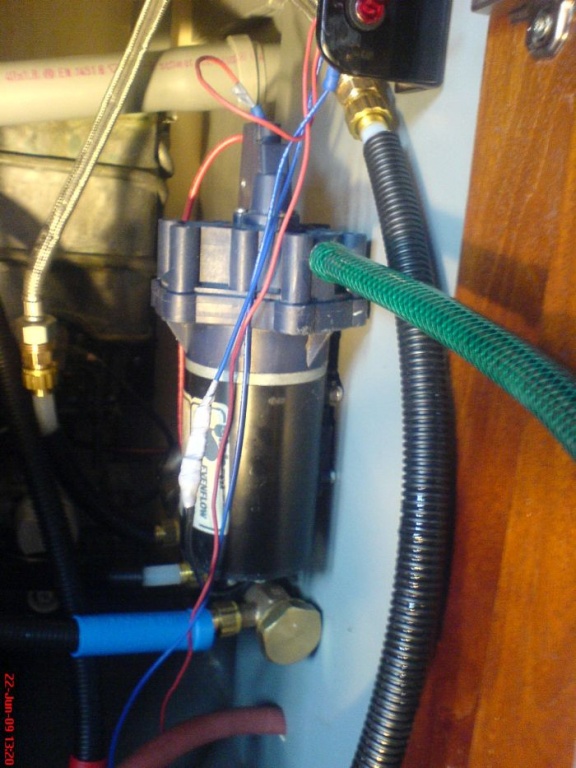

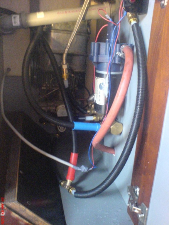

danke erstmal für deine Antwort, habe es gleich mal ausprobiert, Pumpe macht aber nicht wirklich was sie soll, sie röcht`s lediglich ein bisschen rum, bin halt in so`n Sachen wie Elektrik `n Vollidiot... :bored:
Hab mal 2 Foto`s gemacht, vielleicht fättt dem einen oder anderen `n Fehler auf.....
Danke, Mike

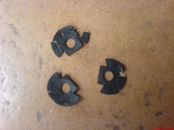

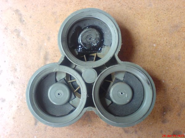

Hab`s endlich geschafft, die Pumpe läuft und fördert auch. :D Erstmal !! :eek:
Hab das Teil geöffnet, an der Dichtung lag`s nicht, die Membranen waren völlig im Ar.... :wack:
Hab dann (zur Überbrückung, brauch die Dusche zum WE) `n paar neue Membranen gebastelt:
Das Ganze funzt jetzt soweit, hab jetzt aber noch `n anderes Problem: Das Ding schaltet nicht von selber ab ! Wenn ich den Hahn zudrehe, wird der Druck so hoch, dass das Wasser über die Befestigungsschrauben des Wasserteils hochdrückt. Das Stromführende Kabel hab ich direkt angeschlossen, die Pumpe wird über einen externen Schalter mit Strom versorgt, hat aber noch 2 Stecker oben (Siehe Bild 3. Beitrag). Wie muss ich die Pumpe richtig anschliessen ?
