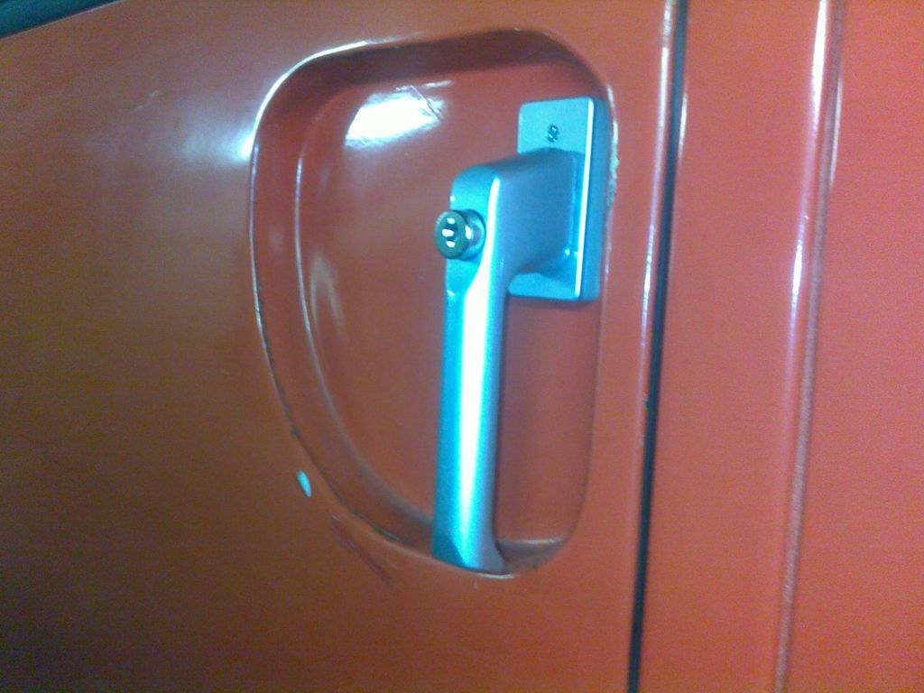

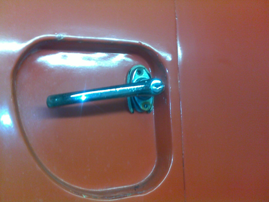

ich hatte ein Problem mit den Türgriffen und Schlössern meines
Feuerwehraufbaus. Als ich das Auto kaufte, waren keine Schlüssel für die Türen dabei. Alles Türgriffe durch Orginale zu ersetzen kostet ein Vermögen (ca. 40-60€ pro Stück)
Daher habe ich mir überlegt, die alten Griffe durch
Standard-Fenstergriffe aus dem Baubedarf ( 15€ pro Stück) zu ersetzen.
Das geht wie folgt:
Die alten Vierkanteinsätze haben einen Durchmesser von 8mm,
die neuen dagegen, 7mm.
Mein Händler hat mir die Standardoliven inkl. einem Adapter von 7 auf 8 mm verkauft.
Dann sägt man als erstes die Plastikadapter auf der Rückseite der Oliven ab.
Normalerweise könnte man jetzt die Griffe montieren.
Aber !!! Die Bleche zwischen Griff und Sockel lassen sich nicht über den Rand der Tür drehen und verhindern das Verschrauben der Griffe an die Tür.
Daher muß man kleine 5 mm Löcher von hinten durch die Bleche bohren, um die Schrauben durch das Blech anzuschrauben.
Die Griffe sind dann gedreht, ermöglichen aber dennoch ein leichtes Öfnen der Türen.
Im Vergleich zu den alten Griffen ist der Umbau diebstahlsicherer,
weil sich die Griffe im abgeschlossenen Zustand nicht abmontiren lassen.
Hier die Bilder vor und nach dem Umbau.
MLG
Wolfgang

Hallo Wolfgang,
soweit ich weiss haben aber fast alle Fenstergriffe den gleichen Schlüssel, somit kann jeder der zu Hause einen abschließbaren
Griff hat .......
Ich hoffe , ich habe nicht Recht.
