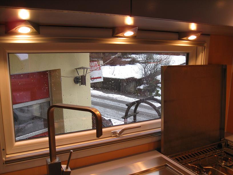

Ne Rieber Edelstahlspüle im Reisemobil - edel edelFuchs hat geschrieben:
