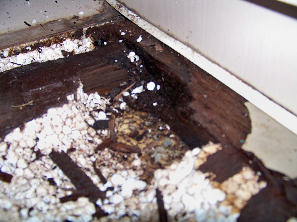

ich habe mir gerade einen Ford Transit Bj.95 mit Dethleffs Camperaufbau zugelegt. Heute habe ich bei einer Grundreinigung festgestellt, dass die Bodengruppe des Alkoven auf der Beifahrerseite total vergammelt ist. Die Holzkonstruktion ist morsch und nass.
Hat jemand von Euch Erfahrung, ob sich so etwas instand setzten lässt, wie viel das in etwa kostet und ob es jemanden im Berliner Raum gibt, der solche Arbeiten durchführt?

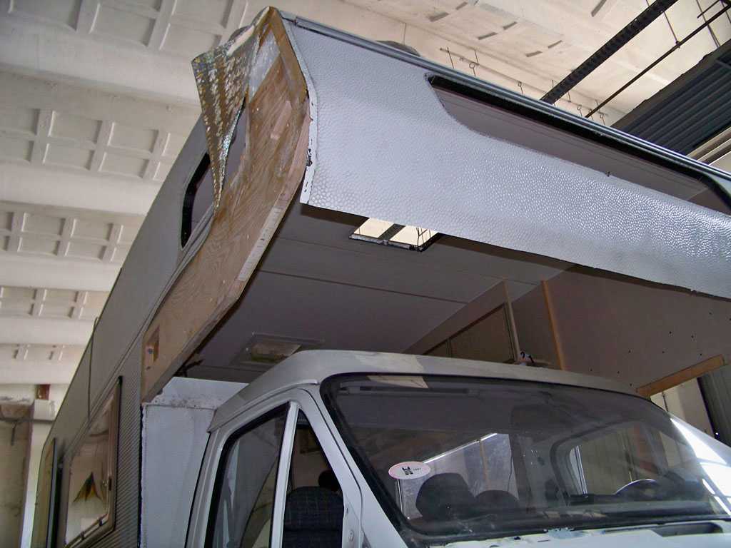

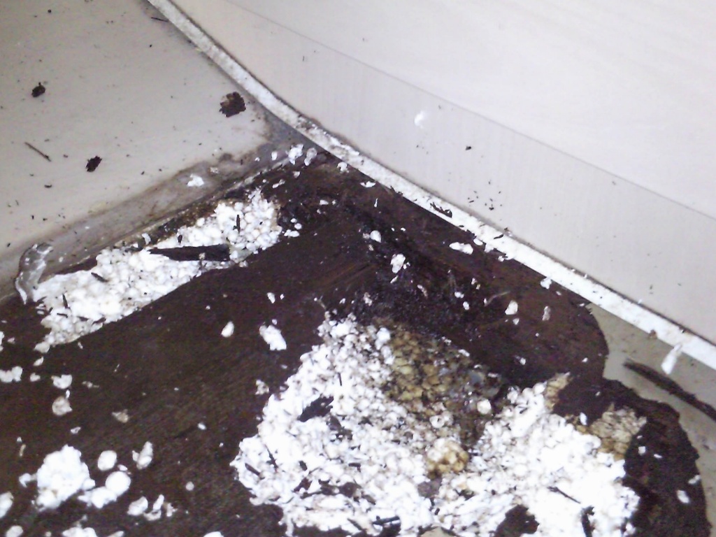

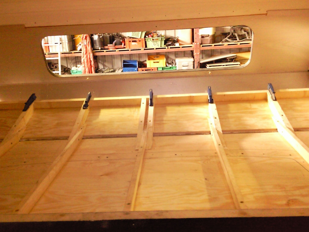

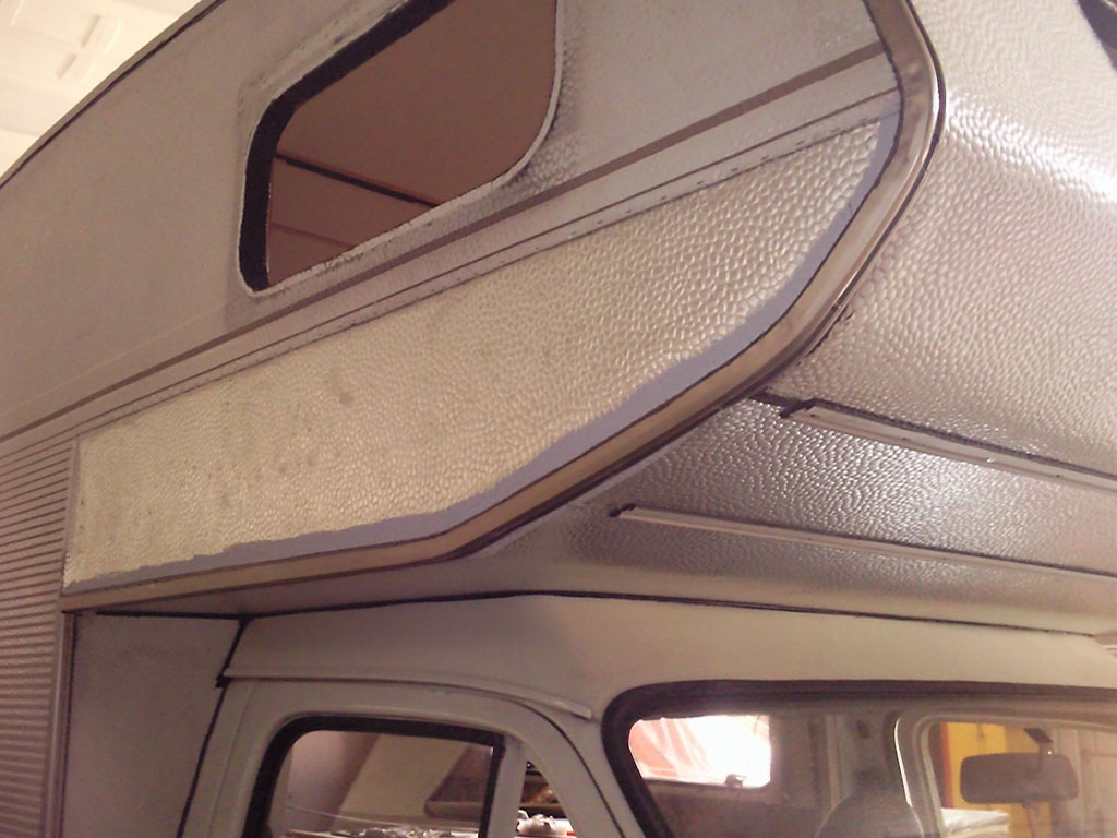

#5 Beitrag von Lennat1113 » 2009-08-29 11:43:51

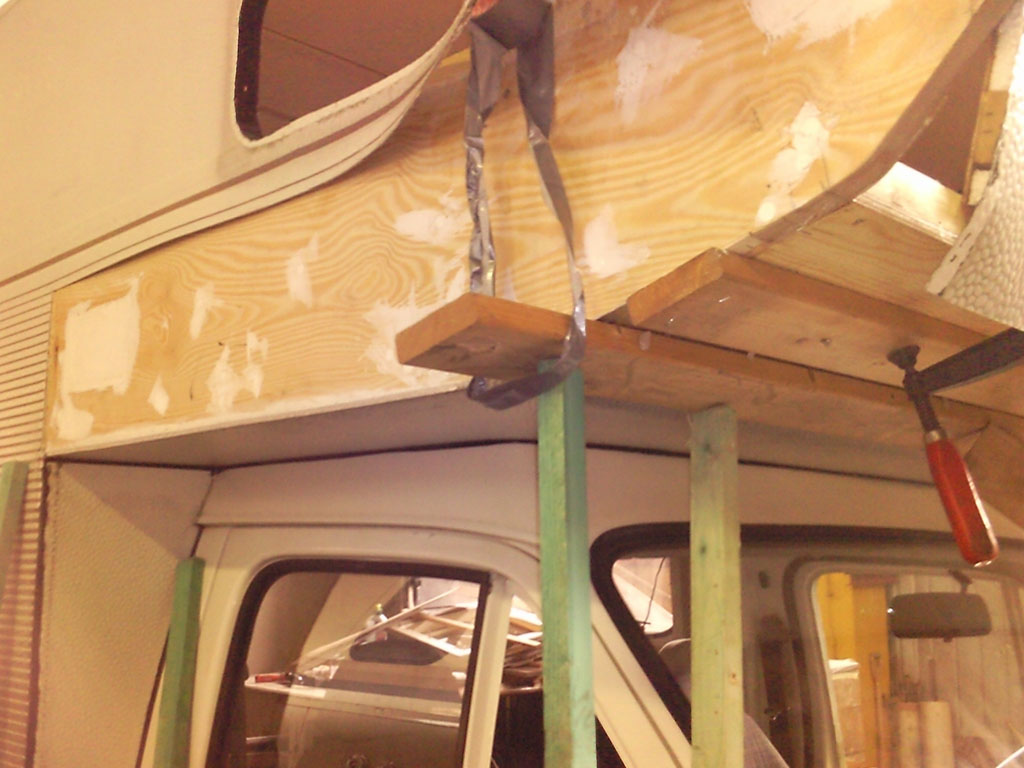

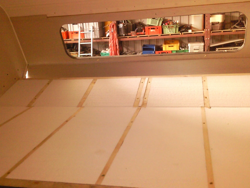

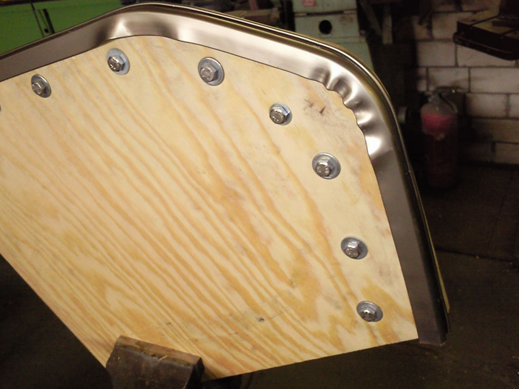

Das war eine Nummer...
Ich habe es repariert. Dabei wurde noch morscher Boden unter dem Kühlschrank gefunden.
Nun ja, 500 Arbeitsstunden, 3300.-Euro und 3400km durch Dänemark später hier der Fotoreport.
Alkovenboden und Seitenteile komplett entfernt - "herausgegraben"
Neue Seitenteile eingepasst
Alu L-Profile über "Lehre" neu gebogen
Neukonstruktion des Alkovenbodens
Isulation
Aussenhaut Boden
Lackierfertig
Innen komplett
Neulack und Jütland
