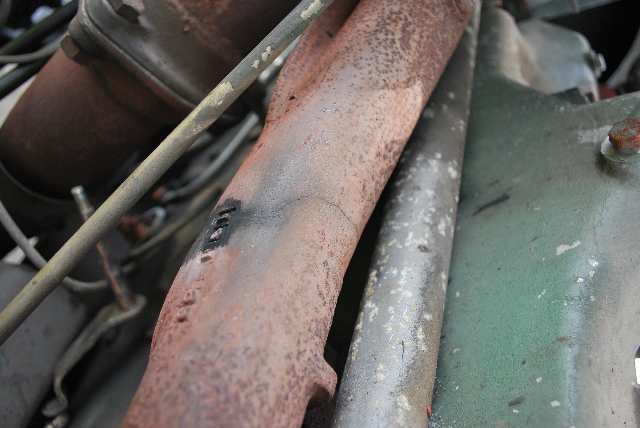

in einem anderen Fred hab ichs schon berichtet... ich hab mein Haus demontiert und dabei gesehen dass mein Krümmer gerissen ist.
Auf Nachfrage bei MB kostet das Teil 1200€ wenn es ihn denn noch gäbe. Ich habe mit Tip von Mike mir einen OM321 angesehen.. aber da passt der Krümmer nicht exakt (OM321 hat weniger Hub). Einen krümmer auf dem Gebrauchtteilemarkt zu bekommen dürfte sich als schwierig erweisen. Schweißen ist wohl das erste Mittel der Wahl, natürlich nur von einem absoluten Spezialisten und Fachbetrieb. Ich bin noch nicht viel weiter, da im Moment nicht im Land, aber ich wollte euch das Foto nicht vorenthalten. Sobald ich zurück bin wird das gute Stück erstmal demontiert und weitere NAchforschungen nach Fachbetrieben angestellt.
Axel
P.S.: Hab ich die Motorbezeichnung im Titel des Freds richtig?
edit: hab mal den Titel angepasst

Guss ist schweissbar. Auch so dass es hält. Kaputt ist er ohnehin. Es wird hier immer ein Bohei um um das Gussschweissen gemacht. Bei Alu ist es auch schwer und es gibt Leute die das beherrschen. Abbauen - Betrieb suchen der das macht und wieder einbauen. Besser wäre es ihn im eingebauten zustand wenigstens irgendwie zu heften falls er schon komplett durch ist. ansonsten kann man auch eine Montageplatte bauen auf die der Krümmer an den original Schraubenbefestigungen festgeschraubt wird um einem Verzug vorzubeugen.

ich hab´s ja schon mal geschrieben, ich kenne da echt nur einen der das 1000% hin bekommt.
http://j-klinger.de/(S(dcxrss45lgpy2f45ggcoaz55))/index.aspx/Reperaturschwei%C3%9Fen42
Alles andere wäre mir zu riskant.

das Guß-Schweißen ist gar nicht so sehr das Problem und ist eigentlich recht unriskant; bei uns können das relativ viele Schmiede/Landmaschinenmechaniker noch sehr gut und machen sowas auch recht regelmäßig.
Viel wichtiger ist, dass der Krümmer nachher an den Anlagefläche ordentlich geplant wird, sonst kriegt er wieder Spannungen und reißt von Neuem unter thermischem Einfluß - am ehesten dann direkt neben der neuen Schweißnaht!
Also, wenn das Dingens dann fertig geschweißt wurde, mal beim Schreiner nebenan auf den Abrichthobel legen und nachschauen ob er noch/wieder grade ist. Wenn nicht plan (was vermutlich so ist!), muß man die Maßnahmen je nach Grad der "Unplanheit" ergreifen, angefangen bei leichtem von Hand Beischleifen mittels grobem und feinem Papier bis zum professionellen Planen durch den Motorenbauer - was normalerweise gar nicht so teuer ist (z.B. VD-Haube aus Alu hat mich letztens nur 15,- € gekostet!).

Aus dem Grunde des Verzugs sollte der Krümmer während des Schweissens auf eine Montageplatte aufgespannt oder geschraubt werden. Man nehme eine massive Stahlplatte, lege den Krümmer drauf, bohrt die Löcher nebst Gewinde so wie sie im Zylinderkopf sind und dann schraubt man den Krümmer fest. So wird ein Verzug minimiert der dann später durch die (neue) Krümmerdichtung ausgeglichen werden kann.

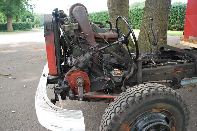

hier nochmal ein Bild von der Seite als Gesamtansicht... was besseres habe ich noch nicht.

ein Schweißer schweißt den Riss zu. Ein Schweißfachmann fragt nach dem Grund des Schadens, nimmt die Spannung aus dem Teil und verstärkt das ganze.
Habe seinerzeit bei meiner 1100 Moto Guzzi Sport einen Mistral Sammler aus VA für unverschämtes Geld nachgerüstet. Der ist mir immer gerissen, 2 x auf Garantie getauscht. Habe es dann dem Profi gegeben, der hat noch nen Steck eingeschweißt. Gut war´s!

mir war gestern wieder lang und weilig also hab ich mal den Krümmer abgebaut.
Er ist mir nicht auseinander gefallen, denn er ist noch nicht rundrum gerissen, aber etwa zu 60-70%.
Ich fang jetzt an mir nen vernünftigen Schweißfachbetrieb zu suchen. Wenns was neues gibt sag ichs.
