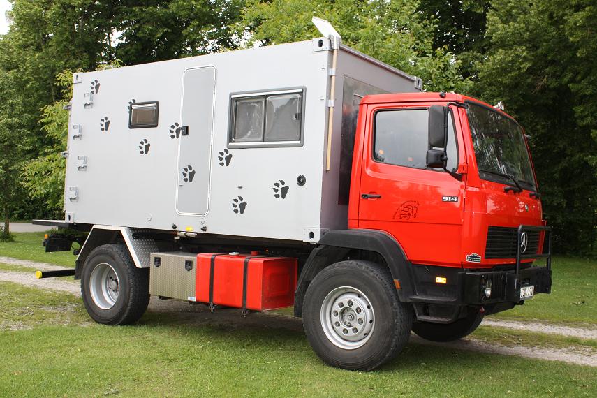

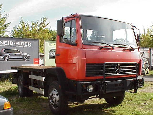

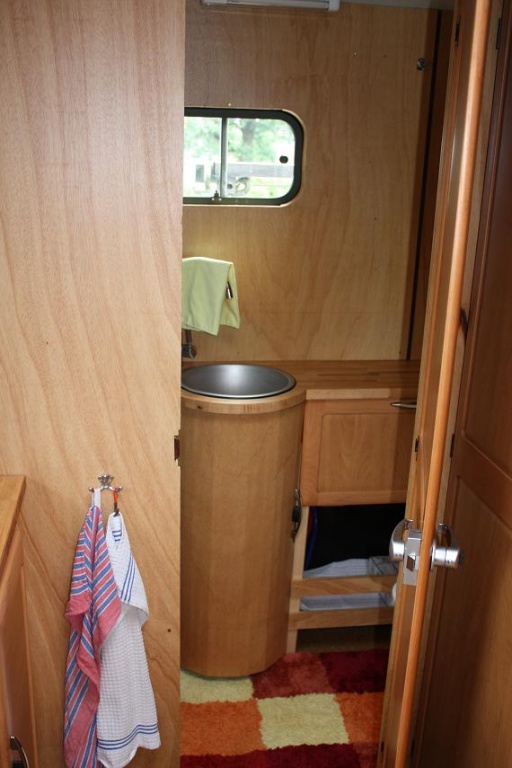

Hallo Allrad-Gemeinde,
heute habe ich die letzten Feinarbeiten im Wellnessbereich gemacht, somit ist mein Ausbau nach langer Zeit offiziell beendet!
Vorher
Nachher
Innen
So jetzt kann es losgehen, nach dem ersten Testurlaub, letzten Herbst auf Sardinien, starten wir am 26. Juni nach Island :D :D :D !
Dieter

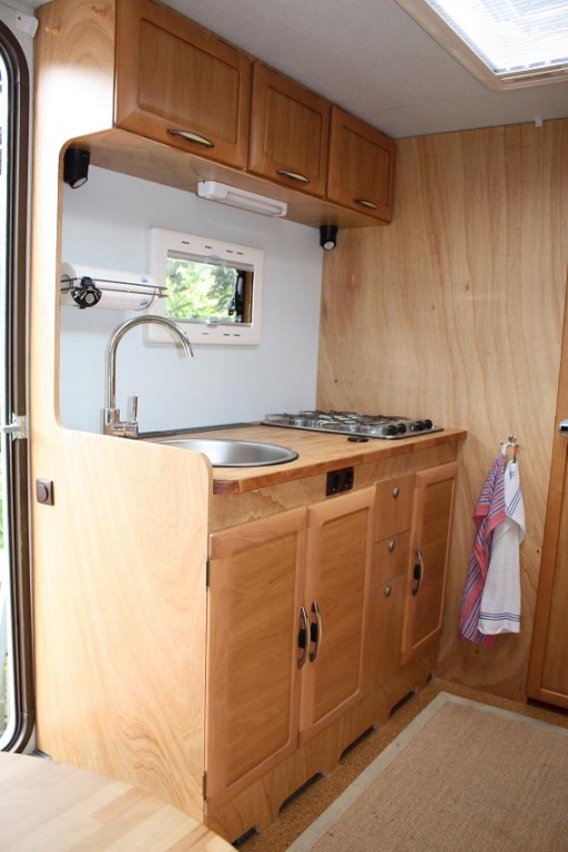

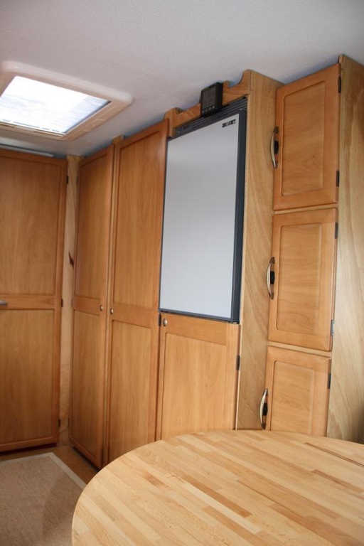

#2 Beitrag von Freeclimber » 2009-06-04 14:23:34
Wow !
Saugeil gemacht Dieter, kompliment !! :unwuerdig:
Hast du die Möbel selbst gemacht ?
Gruss Mike

#4 Beitrag von hjm » 2009-06-04 14:30:16
Hallo Dieter,
klasse Arbeit.
Ist ja was ganz anderes als das normale Shelterfeeling. :D
Das mit den Möbeln würde mich auch interessieren, vor allem was da verwendet wurde.

#5 Beitrag von Dieter » 2009-06-04 14:55:18
die Möbel sind selbstgebaut. Habe Die Fronten (Klappen+Türen) bei McVan gekauft, den Rest habe ich aus Sperrholz-Gabun mit 3 maligen Lackauftrag geschreinert!

#20 Beitrag von Bernd » 2009-06-06 7:16:33
Hallo Dieter,
nicht nur einen supertollen Aufbau - auch noch superlange Urlaub.
Will ich auch :search:
Wir haben in diesem Jahr leider nur 3 Wochen (somit also rund 2 Wochen im Traumland). Ich weiß - viel zu kurz, geht aber nicht anders -
zumal ein eine schnuckelige Gruppe führen werden. Viele "normale" Angestellte und erst recht die Selbstständigen haben meist Probleme mit längerem Urlaub.
Aber ich denke noch immer zurück mit großer Freude an unseren 4-Wochen Aufenthalt auf Island (Buschtaxi mit Containerverschiffung).
Herrlich lockere Routenplanung (oder eigentlich eher drauf los gefahren).
Fixiere den Tisch mal gut, sonst führt der bei den tollen Pisten ein Eigenleben und "freundet" sich mit Dingen an, die sooooo toll aussehen.
Gruß Bernd

#22 Beitrag von Dieter » 2009-06-06 12:05:18
Hallo Zusammen,
Bernd, du hast recht - der Tisch wird noch verschraubt!
Ralf, das mit dem Sellbstständig machen ist so ne Sache. Rechnet man seine investierten Arbeitsstunden, dann könnte man den Ausbau auch machen lassen. Aber es soll ja der Spaß an der Freud (Ausbau) sein!
Ich habe noch Bilder vom Shelter vorher - nachher rausgesucht.
Grüße Dieter

#24 Beitrag von derjackistweg.de » 2009-06-11 15:51:43
Dieter hat geschrieben:Hallo Zusammen,
Grüße Dieter
Tag zusammen,
Respekt! Vor allem bei diesem vorher/nachher Bild.
