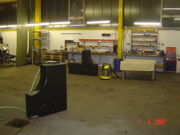

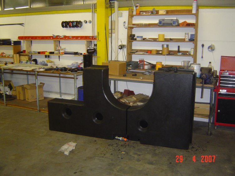

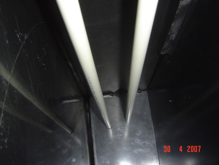

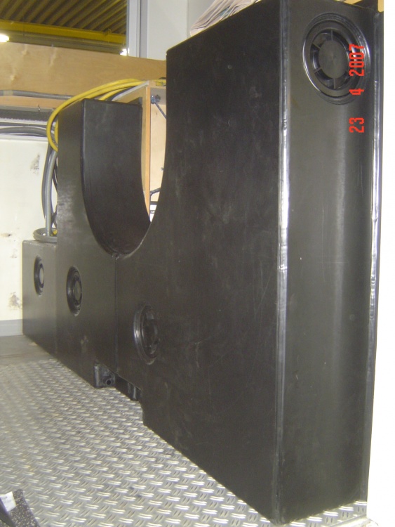

Hier mal Bildchen....
Ich war selbst überrascht, daß es möglich ist, solche Bauformen zu verwirklichen.

Und ist sie nicht zu warm geschweißt? Darauf hat Stefan beim Treffen in Bodenheim ausdrücklich hingewiesen, wenn das Heißluftgebläse zu warm eingestellt ist bekommt man eine glänzende Naht die nicht hält.Eine Schweissnaht in PE sieht schnell mal schön aus, aber ist sie wirklich warm genug geschweisst???
War ein lehrreicher Praxisvortrag von Stefan zum Thema PE-Schweißen.
- tauchteddy
- Beiträge: 10195
- Wohnort: Berlin
Deswegen sage ich ja: 1. ein gutes Gebläse, kostet weniger als 100€, elektronisch geregelt. Und 2. ein paar Probeschweißnähte zerreißen.SvenS hat geschrieben:Und ist sie nicht zu warm geschweißt? Darauf hat Stefan beim Treffen in Bodenheim ausdrücklich hingewiesen, wenn das Heißluftgebläse zu warm eingestellt ist bekommt man eine glänzende Naht die nicht hält.Eine Schweissnaht in PE sieht schnell mal schön aus, aber ist sie wirklich warm genug geschweisst???
Wombis Tanks sehen gut aus, so etwas hätte ich nicht hinbekommen, aber das brauchte ich ja auch nicht. Und ... beheizbar, so wie meine, scheinen sie nicht zu sein
Was haben die für einen Inhalt?

Hallo tauchteddy,Und ... beheizbar, so wie meine, scheinen sie nicht zu sein
Du irrst,... die stehen neben dem Boiler und die Heckgarage ist zum Koffer innen offen... allso immer autom. themperiert.
Volumen etwa 390 ltr.
