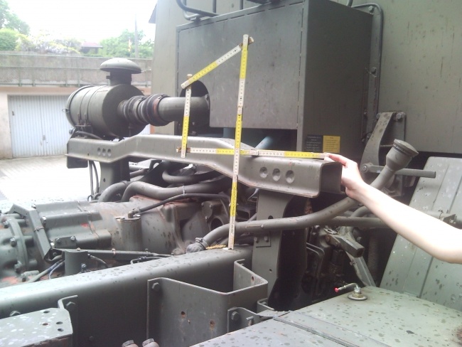

So ich muß platz schaffen hinter der Hütte am Scania, zwecks der Fahrerhausverlängerung und dem Koffer.
Diesen beiden Dinge sollten dicht zusammen sein, also keine 40cm Abstand.
Nun hab ich mir gedacht: na da schraubst du einfach das Teil da weg.
Nö is nich sagt ein anderer und nun bin ich am Grübeln, denn der Querträger ist doch etwas zu massiv nur für den Luftfilter.
Problem: Er ist einfach im weg! Er stört, bei allem!
Wenn ich die Fahrerhausverlängerung machen will ( aus ner alten Türe) dann brauch ich 56cm Platz, ich hab aber nur 53cm wegen dem Ding.
Den Koffer kann ich auch schlecht rüber schieben.

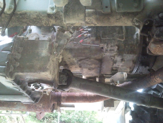

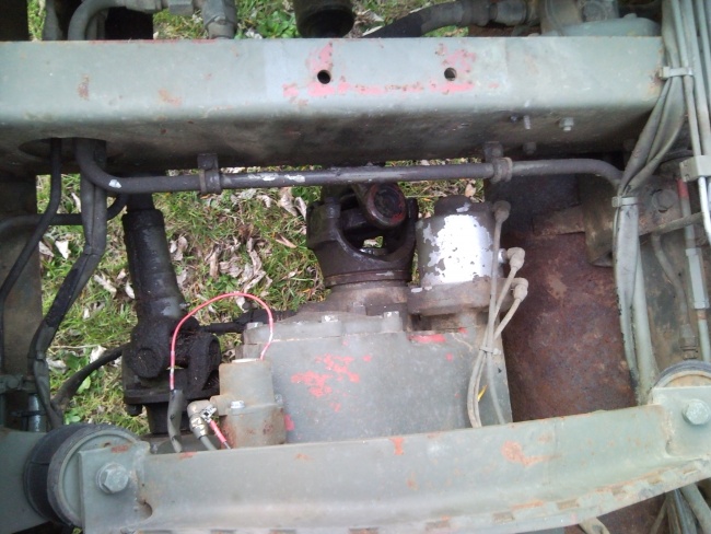

So und nun ein paar Bilder und ihr könnt eure schreibtechnischen Ergüsse gerne rauslassen was ihr davon haltet.
Ich hab auch Bilder von unten, da die Idee war den nach unten zu bauen, aber nix da, ich denk der Platz reicht nicht, vor allem nicht wenn er nochmal 8cm höhergelegt ist.
Er ist übrigenst nur mit 5 Schrauben befästigt.

E ist so wie du beschreibts, alle 70-80cm ein Querträger.
Hast auch richtig gesehen, das Getriebe ist im Weg.
Motor, Kupplung, Getriebe und VTG bilden eine Einheit.
Das" Getriebe" ist nur mittels je 2 Gummielager, am Rahmen aufgehängt.
Es gibt zw. der Front und dem Träger am Ende des VTGs keinen weiteren Träger auser dem obenliegenden.
Ach so sind 5 Schrauben je Seite.

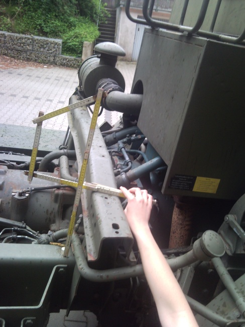

Das Querteil ist mit den horizontalem Teil jeweils seeeeehr ordentlich verschweißt ( s. Photo Nr.1 die runden Löcher)
Das kann MAN glauben.:D
Der Koffer wurde auf der Pritsche gelagert und diese war hinter dieses Trägers
s. Bild

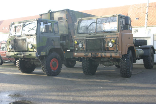

lkw-allrad hat geschrieben:ich habe nämlich keine Ahnung wie das ganze Fz aussieht.
Kann geholfen werden: ( eigentlich hatte ich gedacht du weißt das :bored: )
Der vordere ist unser, der hintere ist einer mit original Pritsche
Zuletzt geändert von rocknroll am 2009-05-10 23:39:29, insgesamt 3-mal geändert.

rocknroll hat geschrieben: Hat jemand ne Idee,( nein, nicht als Kofferträger)
Vorschlag: Reserverad drauf abstellen! Wenn du nen Durchgang vom Koffer zur Kabine planen solltest, dann eben so weit, wie möglich seitlich versetzt das Rad befestigen. Mußt das halt erst mal meditativ durchspielen!
MAK
x.l.
Beiträge: 2031
#24 Beitrag von x.l. » 2009-05-11 11:44:46
Das Ding sieht für mich so stabil aus dass es mit Sicherheit nicht nur verbaut wurde um den Luffi zu halten.
Mein Rat: Dranlassen und versuchen zu modifizieren oder niedriger zu amchen wenns geht. Aber auf keinen Fall ganz weglassen.
Du sagst auch dass das Ding im Weg ist für deinen Hausanbau... naja, dann wirste doch drum bauen können... is zwar blöd aber würde gehen.
Richtig blös wirds bei nem Durchgang zum Koffer da haste dann jedesmal nen Hürdenlauf.. weiß aber nicht ob du sowas geplant hast.
Axel
rocknroll
Beiträge: 4993
Wohnort: Konstanz
#25 Beitrag von rocknroll » 2009-05-11 11:48:57
Ist zwar nicht zum Thema, dafür gibts schon nen andern Thread dazu, find ich aber grad nicht.
Der TGB 40hat die gleiche Fahrerhauslagerung trotz( kurzer) Doppelkabine, ist identisch, selbst der lagerungsplatz ist identisch . Daher mache ich mir keine sorgen ob die Lagerung das aushält bzw. die Kipphydraulik.
Durchgang ist 50/50 geplant, ist sozusagen momentan für uns nicht wichtig.
Die oberkannte des trägers(seitlich) ist ca 4cm höher als der Boden der Fahrerhütte, also das "Treppchen" wäre da nicht so das Problem.
Na gut. dann lass ichs dran, muß ich halt schauen wie ich die Hütte passend verlängere.
Zuletzt geändert von rocknroll am 2009-05-11 11:55:41, insgesamt 1-mal geändert.
osterlitz
Beiträge: 2691
#26 Beitrag von osterlitz » 2009-05-11 11:59:07
ich würde die Leitungen unter dem Träger wegnehmen, Luftfilter und wenn möglich diesen grünen Kasten auch, den Tankstutzen auch und erstmal richtig Platz schaffen.
Den Träger selbst kannst du dann entweder tieferlegen oder ein Stück nächer zum Heck an diesem Getriebeflansch neu konstruieren (da wo jetzt dieses mittlere Vierkantrohr ist..).
Was ist denn alles in dem großen grünen Kasten?
rocknroll
Beiträge: 4993
Wohnort: Konstanz
#27 Beitrag von rocknroll » 2009-05-11 12:13:19
Kasten?.....der Motor?! Nein der lässt sich nicht versetzen :bored: :D
Oder was meinst du?
rocknroll
Beiträge: 4993
Wohnort: Konstanz
#28 Beitrag von rocknroll » 2009-05-11 12:20:05
Antowort von Scania gerade eben erhalten:
Scania sagt: Plichtmäßige Stabilisierung des Getriebes, man dürfte es
max nach unten, also unten rum legen lassen. Schi***
Somit Thread zu Ende
x.l.
Beiträge: 2031
#29 Beitrag von x.l. » 2009-05-11 12:38:17
mal ganz ehrlich.... haste was anderes erwartet bei den Dimensionen des Trägers??
Immerhin weißte jetzt so dass dein Auto gut durchdacht ist und sich jemand gedanklen gemacht hat warum und wieso er so knostruiert ist wie er da jetzt steht... :dry:
axel
rocknroll
Beiträge: 4993
Wohnort: Konstanz
#30 Beitrag von rocknroll » 2009-05-11 13:13:20
Ich hab 2 total konträren Meinungen gehört.
Von 2 Leuten die sich denke ich gut auskennen.
Daher auch die Frage.
