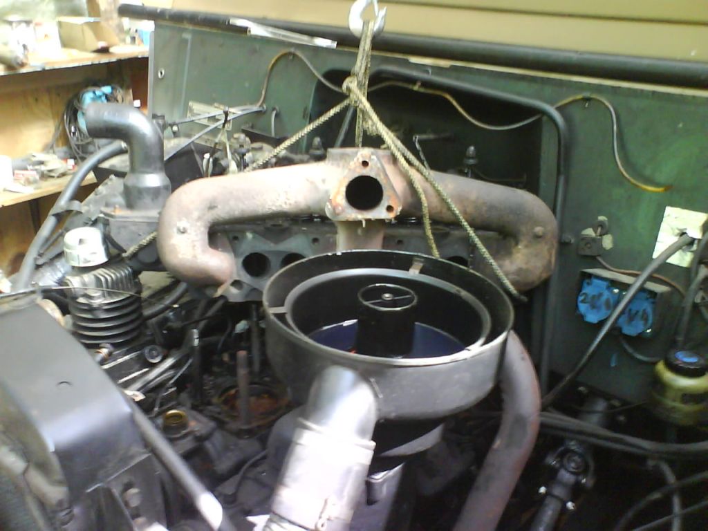

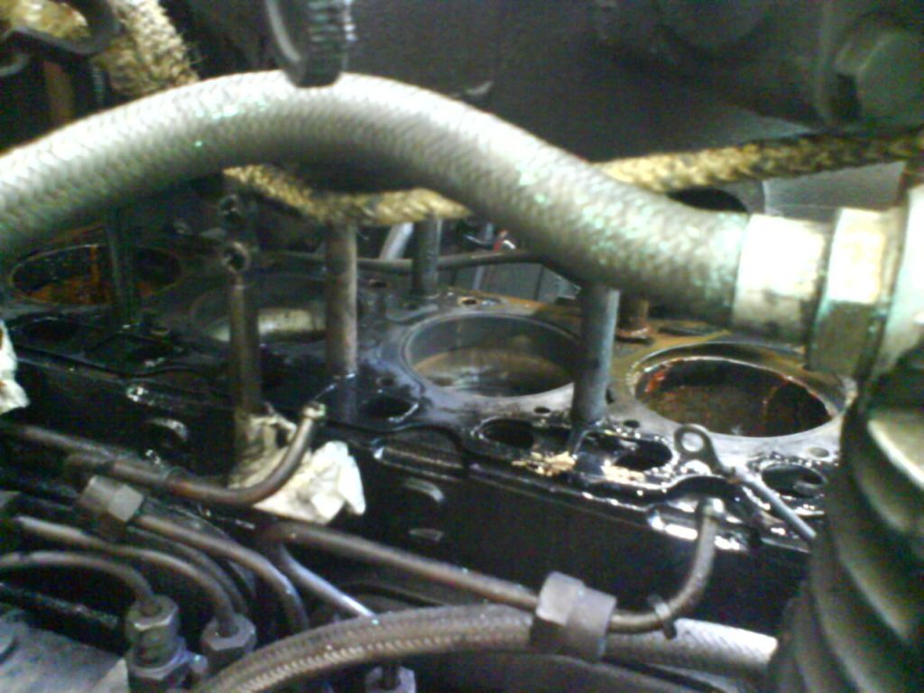

habe gestern den Kopf vom Al28 runter. Die Dichtung hatte es hinter sich, war bestimmt noch die erste...
hoffe also nächstes Jahr in Hetzbach nicht so viel Wasser auf der Straße zu verteilen....

Bei der Ersatzdichtung auf die richtige Dicke achten ... es sind wohl immer noch welche in der falschen (ich meine zu dicken) Dicke unterwegs.

Die Dicke muss 0,75 mm sein! Es ist darauf zu achten, dass die Dichtung Metalleinfassungen bei den Kolben hat!
Gibts bei Dichtungen Schwarz, oder bei Detlef Stamer!
Grüße von Flo, der erfolgreich am Wochenende die Kopfdichtung gewechselt hat!
