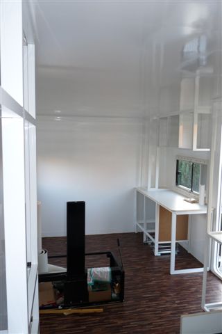

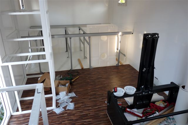

..nun ist der neue koffer kurz vor ostern gekommen und der ausbau hat begonnen.
das schöne wetter hat mich dazu auch aus der halle vor unser haus gezogen, so konnte man auch öffter ne kaffee pause einlegen.
hier mal die ersten bilder.

Wie ich sehe verwendest du den alten Gurtbock.
Was ist das für ein Boden? Klickparkett?/laminat?
gruß Rock

Und ich sehe im Bettbereich X-Profile ??
Woraus sind denn die übrigen Gestelle für die Möbel gebaut ?

@rocknroll
ne ist ein neuer gurtbock, der alte koffer ging mit allem weg und ist nun auf nem saurer in der schweiz
@lkw-allrad
fürs bett das sind profile von item-bayern, gibts in allerlei variationen die gerippe für dei möbel sind aus alfer comtec-profilen gefertigt. lässt sich leicht verarbeiten ist super stabiel und leicht.
der boden sieht nur nach stäbchen aus. ist ein gewerbeboden ähnlich so pvc auslegware, nur etwas härter.(oberfläche)
nun gehts ans strippenziehen , heizung, wasser etc.

Wie hast du denn die Profile von alfer miteinander verbunden ?
Und welche Stärke genutzt (ich schätze mal 20 x 20 ??)

es gibt von alfer für die comtec-profile auch alle notigen verbinder. (kreuz, t, vier und fünfersterne etc.) www.alfer.de (auch wenn hier evtl. von einigen der einwand kommt: die sind aus kunststoff) verbindungen wurden zusätzlich mit entspr. kleber in den profilen fixiert und ist super stabil und doch sehr leicht
die aluprofile sind 23mm und haben neben dem quadratrohr auch welche mit "lasche" so kann das gleich die auflage für einlegeböden sein.

Wie hast Du die Befestigung an der GFK-Wand realisiert ?
Kleben und zusätzlich verschraubt ?
Danke für die bisherigen Infos !

tja die 23mm sind teilweise überdimensioniert, aber das ist halt standard. die profile sind an die wände geklebt. da diese ja teilweise mit "lasche" sind , ergibt sich ne klebefläche von gut 40mm breite.
sollte man ganz filigrane lösungen benötigen, gints die alfer auch in 7,5mm. ist dann eigentlich für den modellbau gedacht. könnten aber auch rahmen für türen oder klappen werden. dafür reichts.
das wochenende wurde ieder einiges gemacht, sitze sind fertig, wasserleitungen liegen und erste 230V verkabelung gelegt

Wie kann ich dem Ausdehnungsverhalten vom Alu entgegen wirken?
Bedenke das es alles Einzelelemente sind, die mit einem Kunststoffwinkel-Sortiment zusammengehalten werden.
Jede Länge ist kaum länger als 80 cm..
Bisherige Erfahrung mit unseren 40 mm (bis vor einigen Jahren gabs kaum was anderes) hat die Einrichtung ausnahmslos alle Agregatzustände klaglos überstanden.
Was mir daran sehr gefällt:
- Stabile Kosntruktion, sogar nun in weiss lieferbare Einzelelemente. Geringe Baumasse, gute flexible Handhabung
- Baukastensystem
