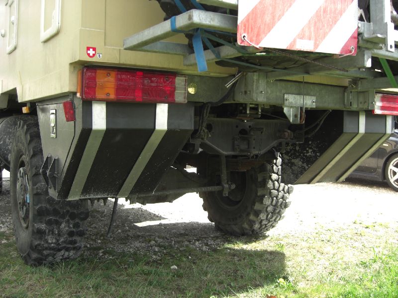

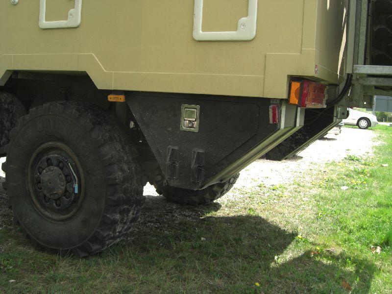

Hi @ All,
wie bereits in einem anderen Thread angekündigt möchte ich Euch hier meine Staukisten vorstellen.
Ich habe die Kisten auf Maß von der Fa. FT-Design in Karlsruhe anfertigen lassen und bin von der Ausführung und Umsetzung begeistert! (Ich bin nicht verwandt und verschwägert!)
Hier ein paar Bilder:

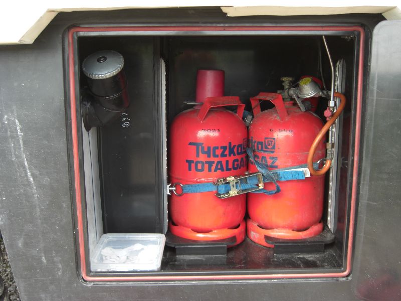

Im Gaskasten ist ein ca. 25 Ltr. fasssender Dieseltank für die Standheizung integriert. Ich will diesen zusätzlich mit einer Heizmatte beheizen um die Erfahrungen von Felix und Wolferl nicht teilen zu müssen!
Die Staukisten sind alle relativ kompliziert da mit unterschiedlichen Winkeln und Ausschnitten die die Federlager berücksichtigen.
Greetz Chris

#2 Beitrag von Teko1911 » 2009-04-19 18:46:11
Die sehen aber sauber aus!!!!!
Mit welchen Kosten muss man da so rechnen???? Die Dichtungen wie sind die gemacht???

Beiträge: 18570
#3 Beitrag von Pirx » 2009-04-19 19:46:26
Hallo Chris!
Die außenliegenden Kunststoff-Scharniere brauchen für meinen Geschmack zu viel Platz und dürften auch nicht bei jedem TÜV-Prüfer auf Gegenliebe stoßen. Ansonsten sehr schön gemacht!

#9 Beitrag von Magirus-Mercur » 2009-04-20 11:44:11
nun ja und ich stelle mal den Werkstoff PE in Frage. Zum einen dehnt er sich doch stark bei Erwärmung aus und zum anderen halte ich schwarze PE-Kästen in der Wüste für nicht das beste. Sie können schnell weich werden. Bei direkter Sonneneinstrahlung auf einer schwarzen Oberfläche treten schnell mal 70 - 80 Grad oder gar mehr auf. Das ist bei PE aber alles andere als eine gute Temperatur. Je nach PE-Typ (PE-LD. PE-HD...) liegen die max. Dauertemperaturen bei etwa 70 - 90 Grad.

Beiträge: 3461
#11 Beitrag von HildeEVO » 2009-04-20 12:53:02

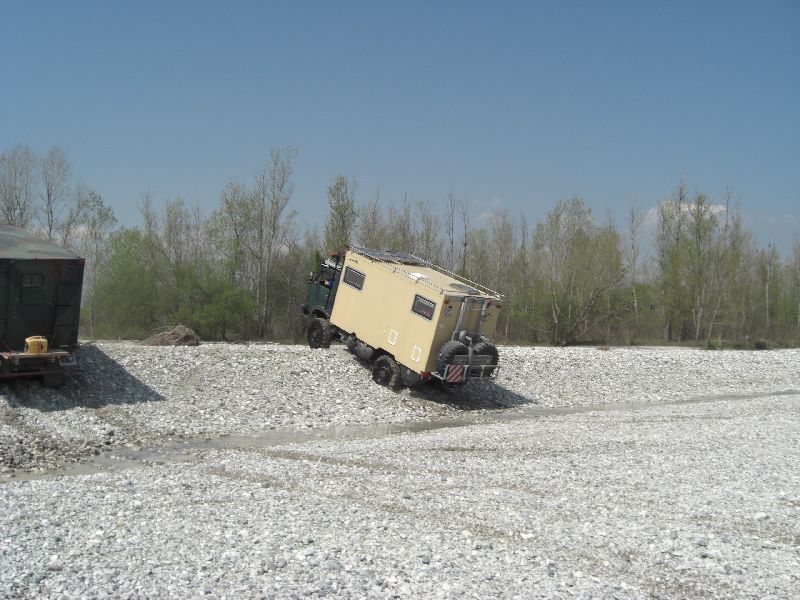

Hi LKW-Allrad,
hast Du Dir die Form der Kisten angeschaut????
Die From habe ich extra sol gewählt dass der Böschungswinkel erhalten bleibt!
Leider habe ich kein Bild das direkt den Übergang zeigt... Vielleicht hat das Charlos eins!
@ Christian Über die Kosten verrate ich nix macht das selber mit Frank Tschuschke aus. Ich fand den Preis mehr als Güstig und Angemessen! In Alu hätte ich sicher das Doppelte bezahlen müssen! Die Dichtungen sind aus Silikonschlauch... Dei Kisten sind Staubdicht und bis zu einem gewissen Grad Wasserdicht!
@ Prix Ja die Scharniere sind ein bissel Groß, aber sie stehen nicht über die Außenmaße hinaus!
@ All... Wir wollen nicht in die Wüste fahren!

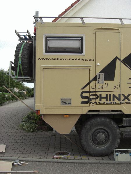

#16 Beitrag von Landei » 2009-04-21 22:04:52
Matze, vergiss nicht,-
die -nennen wir sie mal "Saverne Fraktion"- rechnet in Zehntel Grad Böschungswinkel, die genau entscheidend dafür sind, wer aus dem Schlammloch rauskrabbelt und damit den Längsten hat :D .
Da können schon zu lange Schmutzfänger über Sieg und Niederlage entscheiden!
Ich werde immer komisch belächelt mit meinem Reserverad an der (Saverne-technisch) ungünstigsten Stelle.
Dort zählen nämlich nicht der niedrige Schwerpunkt, die günstigste Raumausnutzung auf langen Reisen genau an dieser Stelle am Fahrzeug etc. sondern nur die nackten, brutalen Winkelzahlen.
(Um mal vom Höcksken auf Stöksken zu kommen, es gibt auch die Fraktion der total Kältebrückenfreien, die schon beim Anblick einer durchgehenden Türgriffachse das milde Grinsen bekommt :cool: )
Komischerweise hat mich die Einschränkung des Böschungswinkels weder in großen noch in kleinen Dünen jemals eingeschränkt. Schlimmstenfalls zieht der Reifen eine Furche durch den Sand und gut ist. Eine scharfe Kante bei einer Flussdurchquerung wäre da eher ein Problem, aber komischerweise war das bei unzähligen Furten auf Isiland nie ein Problem, denn so viel besser sind die gepimpten 38 und 44 Zöller Familienkutschen der Isis gegenüber einem Lkw auch nicht.
Abmachen musste ich das Rad noch nie.
Die Fahrzeugmitte mit dem VG setzt viel häufiger auf!
Solche PE Kisten an der hinteren Stelle sind doch praktisch, sie werden die Streusalzattacken an sich abperlen lassen und schlimmstenfalls gehen sie bei einem Ausbruch spätpubertierender Fahrweise kaputt. Und wer den Längsten hat, kann sich auch neue Kästen kokeln lassen :D :D :D , das ist einer der Vorteile im Alter!
Ich hätte auch gerne so ein Niro Tupper an der Stelle statt der verrosteten Original Blechkästen, aber passt leider nicht so richtig zum Stil.
Komischeweise hat bei der Betriebsbedingung auf dem Bild unten das Reserverad am meisten gestört. Vorne 0,4 bar, hinten 0,8 bar, alles butterweich und die Differenziale schlurften durch den Puder.
Da hätte auch ein negativer Böschungswinkel nichts genutzt, außer, dass man sich beim Schaufeln nicht die Birne am Aufbau einhauen kann.
Der kurze Jochen (heute mit Rächtschraibtoifel)
P.S. Matthias, ich hätte da interessante Bilder von deinen hinteren Kästen mit viiiiiiiiiiiiiiiiiiiiiiiel Matschepampe :D
