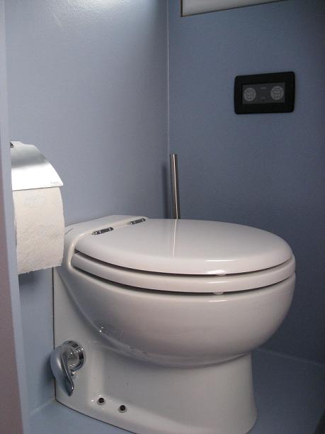

Ich habe mich für eine Keramik-Bootstoilette mit integriertem Zerhacker entschieden. Nachteil: braucht ein bisschen mehr Wasser. Durch den Zerhacker hast Du nur mehr braunes Wasser.
Hab in den Abwassertank pneumatisches 5/2-Ventil eingebaut, das ich vom FHS aus über einen extra gesperrten Schalter aktiviere. Unterwegs ein Grünstreifen, kurz ranfahren und Schalter betätigen. Keine Chemie, dadurch unproblematisch. Und bei einem 3"-Ablauf ein Quickie.
Schau mal bei www.svb.de rein. z.B. Artikel Nr. 44096 (24V), Preis EUR 699,90. Produkt kommt von SANIMARIN. Check noch andere Bootszubehöranbieter wegen Preis.

Ich habe eine Keramiktoilette mit Zerhacker von Compass für freundliche 289 EUR. Ob das Ding was taugt kann ich aber noch nicht sagen, ist noch nicht eingebaut. Fühlt sich aber sehr hochwertig an.

Keramische Schüssel und "altersbedingt" mit Bidet. Wassersparschaltung mit einstellbarem Niveau.
Zwei Spülvorgänge wählbar.
Geruchsfrei, leise und ohne Chemie aber halt nicht billig.
