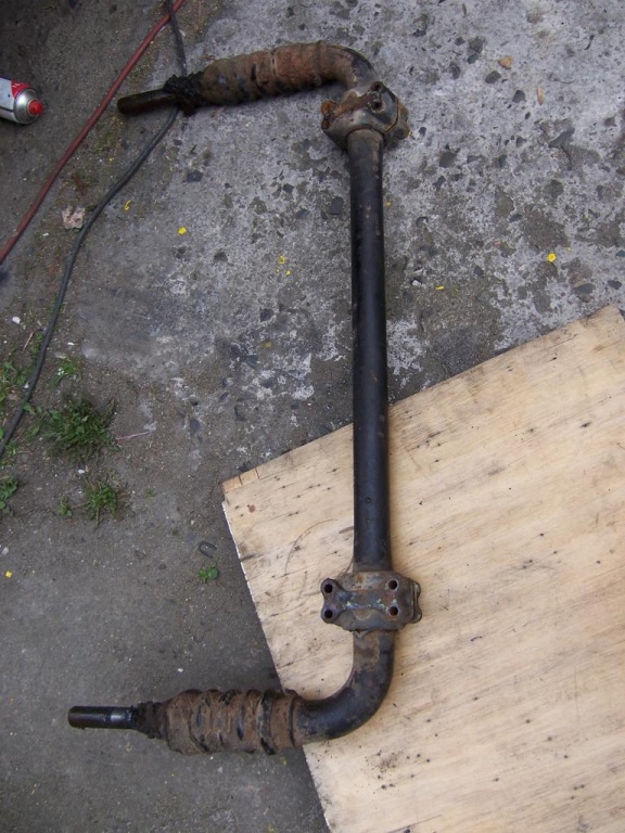

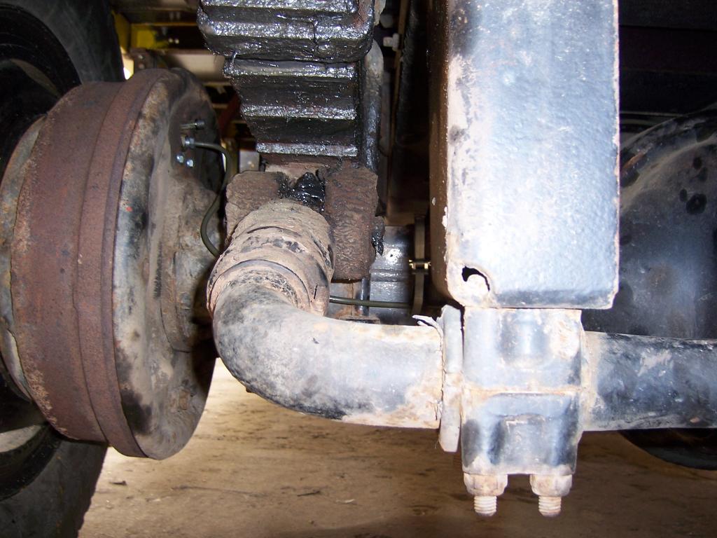

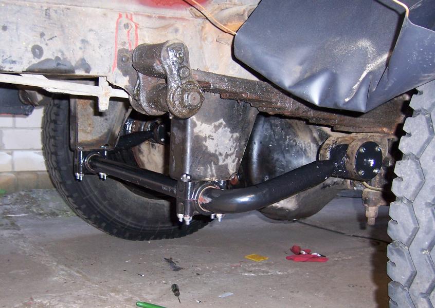

So sieht das ganze aus:

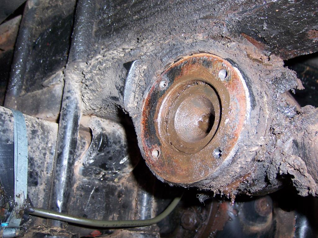

Habe dann mal vorne die Deckel und das Fett weggemacht, und sehe das:
Ist das schon das Lager? Hat auf jeden Fall Spiel, ich kann mit dem Finger dran rüttel. Die Manschetten sind kaputt, müßte man gleich mitmachen; dazu muss ich dann auch die hinteren Schrauben lösen, wa?
Wird das Lager ausgedrückt? Oder mit ner großen Nuss und Fäustel drauf? Das hier hat ja nun Spiel, wie ist es mit einem neuen (vorausgesetzt ich krieg sowas auf die Schnelle)? Kann ja eigentlich nicht so leicht gehen?

Ok, ich glaub ich habs begriffen. Ich muss links und rechts hinten jeweils die 4 Schrauben lösen und dann den ganzen Stabi nach hinten rausnehmen. Dann mal weitesehen.
Oder, alles falsch?
Transporter.

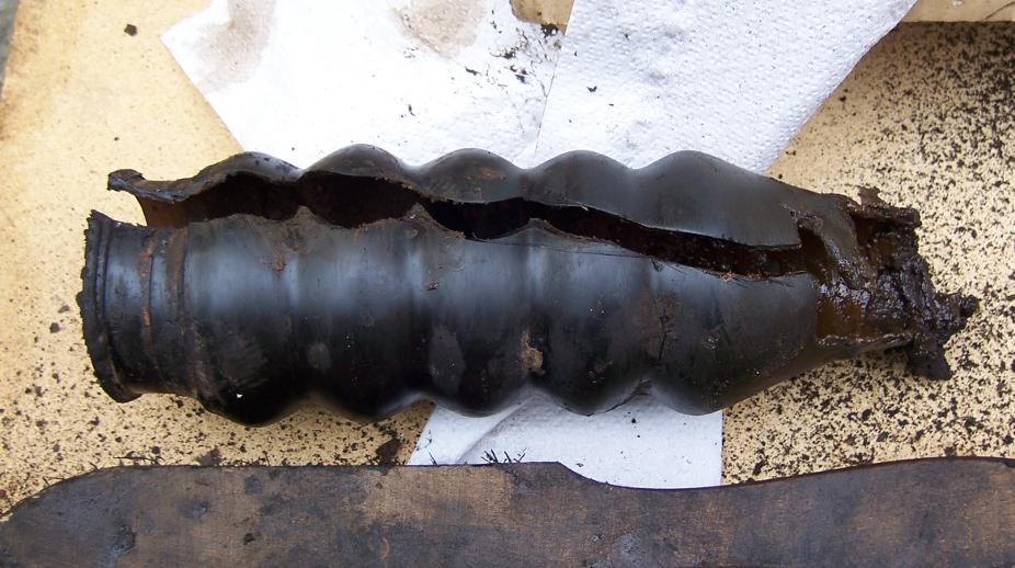

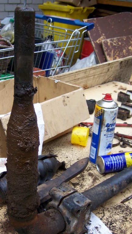

Da ist der Kamerad:
Da füllte ich mich noch der Lösung nahe.
Diese Manschetten waren völlig porös und aufgerissen und müssen neu:
So siehts drunter aus:

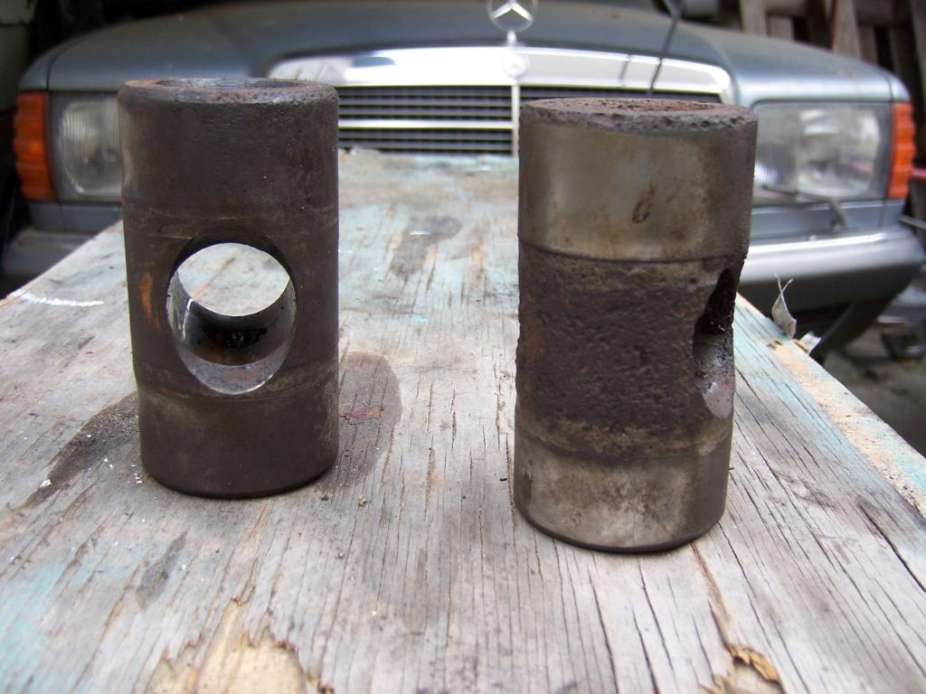

Und das ist, was man ganz sicher wirklich braucht. die Lager:
Nun komm ich von unterwegs und muss sagen :wack:; da klappt mal schraubtechnisch alles und dann sind die Teile nicht zu bekommen...
Hat jemand bei sich schon Stabi gemacht und eine Quelle für Balg und Bolzen?
Bolzen: 3434482 (Iveco-Nummer)
Balg: 3434464 (")
Oder jemand das gedöns ausgebaut und rumliegen? Irgendjemand irgendwas? HILFE.
Mein Osterwochenende ist somit leider gestorben... :mad: :mad: scheiß TÜV. :mad: :wack:
Weiß jemand wo man solche Teile fertigen lassen kann? :(
Transporter.

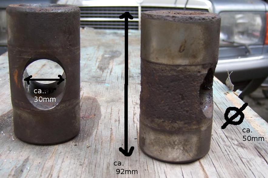

Bezüglich Bolzen - in Furth im Wald gibt es eine Firma DEURINGER, die dreht und fräst dir wirklich ALLES was du brauchst an Metallbolzen und Teilen, und das zu äußerst fairen und günstigen Preisen, auch individuell und auch Einzelstücke!
Siehe hier: http://www.deuringer.de/
Die machen dir 100% so einen Bolzen aus Stahl, ich weiß jetzt nicht wie groß deiner ist, ein Bekannter hat sich mal soetwas ähnliches machen lassen für nen PKW und dafür etwa 30-50 Euro bezahlt (pro Stück).
Weiß leider nicht wie groß der Bolzen ist, aber denke mal das sollte in dem Bereich liegen. Telefon und Kontaktdaten siehe Homepage!

Hier mal was mit Maßen:
@achimsh
Danke für den Tipp. Das wäre ne Möglichkeit, Preis klingt ja auch ganz gut. Werde da mal anrufen.
