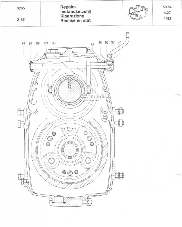

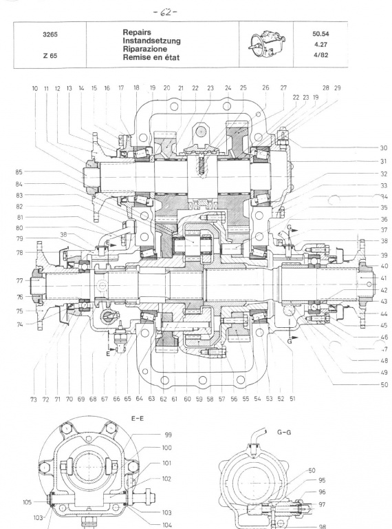

bei meinem Mercur 120D10AL lässt sich die Längssperre nicht einlegen. Hebel, Gestänge und Umlenkungen sind freigängig, der Hebel am Getriebe bewegt sich kein Stück. Er scheint gut geschmiert zu sein. Ich habe ihm noch einen Hub aus der Fettpresse gegönnt, aber es Trat sofort Fett an den Rändern aus.
Auf der gegenüberliegenden Seite der Welle, an der der Hebel hängt, ist ein kleiner Steg. Gehört da irgendetwas dran? Gibt es vielleicht eine art Arretierung? Kann man die Sperre nur in bestimmten Betriebszuständen einlegen?

Hallo, Nicht brechen! Erst einmal ein Rad aufbocken und schauen ob das Ding nicht mit etwas verdrehten Klauen reingeht. Eventuell ist der Einrückhebel verbogen weil jemand die Gewaltnummer probiert hat, dann musst du die Sache zerlegen.

Danke für die schnelle Antwort. Dier Hebel schiebt also bei Schnitt E die Klaue nach hinten, wenn ich das richtig sehe. Das heißt, wenn verdrehen nichts hilft, sitzt entweder die Welle fest, oder die Klaue selbst.
Ein gutes hat die Sache. Es sieht nicht so aus, als ob das Getriebe groß darunter leiden würde, wenn ich es erst mal so lasse :-)
Der Bedienhebel selbst, und der Hebel am Getriebe sehen nicht verbogen aus.
