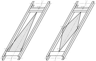

Moins,
hier ein Beispiel
links 3-Punkt- rechts Rauten-Lagerung.
Die Punkte auf den Längsträgern sind jeweils fest, der/die Punkte zwischen den Längsträgern drehbar gelagert.
Gruß Ulli
hier ein Beispiel
Gruß Ulli

Ok da hab ich die ganze Zeit dann was falsches unter der 3 Punktlagerung verstanden.
Ich hatte ja auch mal einen Unimog U1300 da hatte ich die Lagerung in der Mitte immer als einen Auflagepunkt gezählt. Aber man sagt doch eigentlich bei einem Unimog auch 3 Punktlagerung das stimmt ja dann so garnicht?
Also im Klartext, das wo ich gemeint habe das es eine 3 Punktlagerung ist hat sich jetzt als (Rauten-, Diamant- oder 4 Punktlagerung) entpuppt, sehe ich das jetzt richtig?
Danke Ulli die Zeichnung war sehr hilfreich.
So wie das für mich ausschaut ist die 3 Punktlagerung nichts für mich ich gehe mal davon aus, dass der Aufbau dort schaukelt ohne Ende.
Naja ich finde das die Rahmen von einem 1017 nicht gerade steif, ich mach morgen mal ein Bild und stell hier ein.
Gruss Benny
