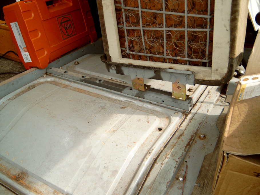

als nächster Schritt steht bei mir im 170er die Bestuhlung der Lenkhütte an. Ich suche nach Anregungen, wie sich meine Ideen umsetzen lassen bzw. wo jemand vielleicht genau sowas schon gesehen hat, so daß man hier was "Fertiges" aus einem Auto gebraucht kaufen könnte.
In erster Sitzreihe will ich 4 Sitzplätze anordnen, ein Einzelsitz für den Fahrer, daneben ein Einzelsitz, den man leicht herausnehmen können soll, rechts dann eine Zweiersitzbank. Der Einzelsitz neben dem Fahrer soll im Wesentlichen schnell und leicht herauszunehmen sein. Er soll für Reisen gar nicht eingebaut sein. Ich denke daran, meinen jetzigen Beifahrersitz zu nehmen und den auf Schnappverschlüsse zu stellen. Jemand eine Idee, wo ich solche finde?
Die Zweiersitzbank muß als Ganzes nach vorne klappbar sein. Das heißt, sie braucht vorne Scharniere und hinten Schnäpper. Klappbar deswegen, damit die Leute aus der hinteren Reihe bequem einsteigen können und damit man an den Motorraum kommt. Hier reicht es nicht, wenn nur die Lehne klappbar wäre, sondern die ganze Bank muß wegklappen. Als Erschwernis kommt hinzu, daß ich an dem linken Sitz der Bank einen Dreipunktgurt befestigen möchte. (für den rechten Platz wird er am Fahrerhaus befestigt) Sowas gibt's doch bestimmt auch schon? Aus welchem Auto kann ich mir denn da so eine Schnappverriegelung ausbauen?
Weil es von der Breite her gut passt will ich da die Original-Zweiersitzbank vom 170er nehmen. Das Bodengestell muß ich eh passend schweißen...meinem Prüfer will ich aber gerne einen Gefallen machen, und wenn die Verschlüsse schon mal aus dem Fahrzeugbau sind, dann ist das mit der Abnahme hinterher leichter.
Hat jemand einen Tip? Mir fallen im Moment bei Transportern nur Sitzbänke ein, die komplett herausnehmbar sind. So wie beim Vito, Sprinter, VW Bus...eigentlich hat doch JEDER PKW eine Rücksitzbank, die mit so winzigen Riegeln einzurasten ist...nur ist da eben kein Gurt daran befestigt.

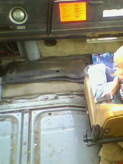

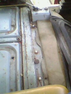

Bild1, aufgenommen von der Mitte des Fahrerhauses aus nach vorne; Man sieht dort die Motorraumabdeckung und rechts im Bild den Beifahrersitz.
Probleme:
- Die Motorraumabdeckung muß unter Umständen erreichbar sein (siehe Bild1)
- Die Schaltgruppe für Untersetzung und Sperre sitzt vom Bild aus gesehen links, sieht man in Bild2
- Wenig Befestigungsmöglichkeiten in der Mitte des Fahrerhauses
Bild2, aufgenommen vom Beifahrersitz aus Richtung Fahrersitz. Man erkennt unten die Motorraumabdeckung sowie die Schaltgruppe Geländeuntersetzung

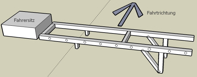

Meine Idee:
Man schweiße sich ein Gestell zurecht, was oben zwei quer zur Fahrtrichtung verlaufende Vierkantrohre hat. Dort kann man dann den Einzelsitz und die Sitzbank aufsetzen und mit Verbindern befestigen, die nicht dauerhaft verbinden. Also nicht schweißen oder schrauben. Schnellverschlüsse halt.
Das könnten zum Beispiel Bolzen sein, die in passende Bohrungen im Vierkant waagrecht von vorne nach hinten durch das Vierkant eingesetzt werden. Mit einem Sicherungsstift versehen sollte es sicher genug halten. Setzt man nun mehrere Bohrungen (und lässt den Einzelsitz draußen) so kann man die Zweiersitzbank vorne auf den Schienen relativ frei seitwärts verschieben. dadurch ist bequem Platz ganz rechts, so daß an der Sitzbank vorbei nach hinten eingestiegen werden kann.
Lässt man allerdings den Einzelsitz eingebaut, so muß die Sitzbank nach vorne klappbar sein, um den Durchstieg von Leuten zur zweiten Sitzreihe zu ermöglichen.
Jetzt zu den noch offenen Fragen:
- wo befestigt man das Gestell am Fahrerhaus? Rechts stehen dafür die Befestigungspunkte des Beifahrersitzes zur Verfügung, aber in der Mitte? Durch das Schienensystem ist man recht unabhängig, aber die Motorraumklappen schränken stark ein. Es bleibt eigentlich als einzige Möglichkeit der Träger zwischen diesen Klappen. Die hintere Schiene wird allerdings zusätzlich auch noch abnehmbar sein müssen, damit man an den Motorraum vernünftig rankommt. Hier fehlt mir noch die Idee für eine stabile aber abnehmbare Lösung
(Gurte werden später separat befestigt, nicht an der Sitzbank!)
- Wie befestigt man die Sitze noch einfacher an den Stahlrohren? hat jemand eine Idee?
- Um die Sitzbank sinnvoll klappen zu können wären bei dieser hinten "schnellere" Verbinder sinnvoll. Damit man diese mit einem oder maximal zwei Handgriffen umschwenken kann. Eine Idee?
Ich mach mal eben gleich eine sketchUp-Skizze...
Grüße, Udo
edit: Skizze fertig. Eingezeichnet ist das Gestell, auf dem dann die Sitze platziert werden können:
Zuletzt geändert von Udo am 2009-08-19 22:44:51, insgesamt 1-mal geändert.

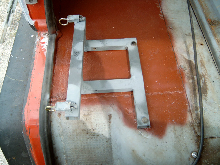

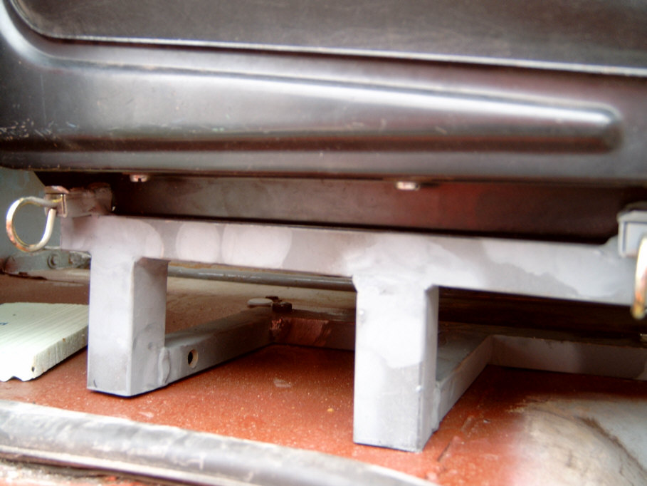

Nach den ersten Überlegungen und Anschauungen habe ich nun den vierten festen Sitz in der ersten Reihe zu Gunsten von massig Platz aufgegeben. Da wird ein Notsitz daraus werden, jetzt will ich euch aber meine Lösung der Klappsitzbank nicht vorenthalten:
Das Gestell auf der Beifahrerseite zur Aufnahme der Sitzbank. Dort sind zwei Schnäpper paßgenau (!!!) angebracht, damit sie die Sitzbank halten und nichts wackelt. Gleichzeitig dient das Gestell nun als zweiter Griff beim Einsteigen, sehr praktisch:
Die Sitzbank hochgeklappt lässt genial viel Platz im Fahrerhaus, so daß man bequem daran vorbeisteigen kann.
Die Sitzbank heruntergeklappt.
Durch die Augen von den Schnäppern kommt noch eine Holzstange, so daß man beide Schnäpper mit einer Hand aufziehen kann.
Der Bereich unter der Sitzbank war etwas vergammelt, daher dort die rote Rostschutzfarbe (mit Bohrstaub drauf).
Die Klappsitzbank macht das Fahrerhaus unglaublich groß. Es hat meine Erwartungen übertroffen.
