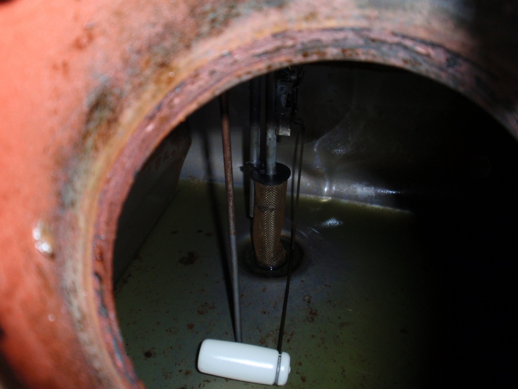

Kann mir jemand sagen was ich bei diesem Tank für eine Tankanzeige brauche??? ich meine das ich irgendwo mal aufgeschnappt hätte das es zwei verschiedene Systeme von Gebern gibt und das daher auch die Anzeige im Fahrerhaus ensprechend sein muß.

dies ist ein Schwimmergeber. Die andere Art heißt Tauchrohrgeber.
Diese alte Ausführung sollte soweit ich weiß 10..180 Ohm haben.
Du kannst hier irgendwo eine Bezugsquelle für diese Geber finden. Ob Du nun den einen oder anderen Typ wählst ist egal.
Wichtig der Widerstandswert muß stimmen.

Anzeige kann da jede beliebige dran???

So ähnlich sieht der Geber in meinem Zusatztank auch aus.
Da bedeutet 180 Ohm voll und 0 Ohm leer. Dazu sollte die Anzeige passen...

bekommen tust die z.B. bei Hoppe Truck Tanks

Hab mich ewig rumgeärgert, weil ich niemand finden konnte, der mir kompetent weiterhelfen konnte. Bin dann irgendwann auf die Fa. MARX gestoßen, die haben tatsächlich mal Ahnung von der Materie. Hier der Link: http://www.marx-technik.de/Startseite.Marx

Dieselmot hat auch gerade nagelneue Komplett-Sets im Angebot.
