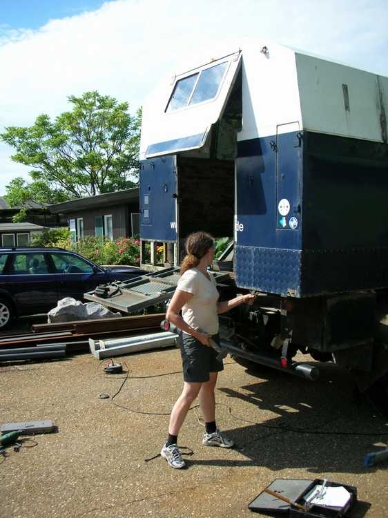

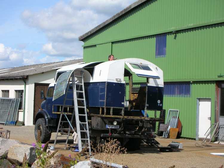

hier mal nen paar Bilder von unserer Arbeit im letzten halben Jahr.

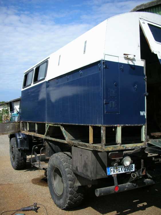

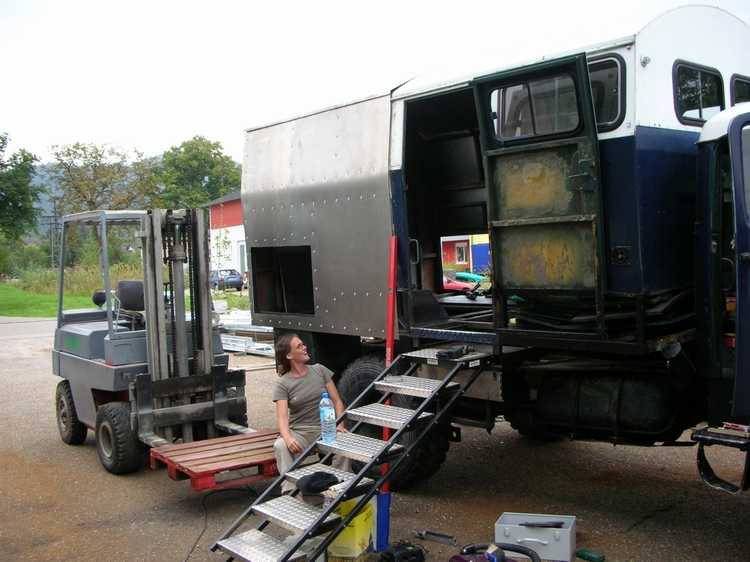

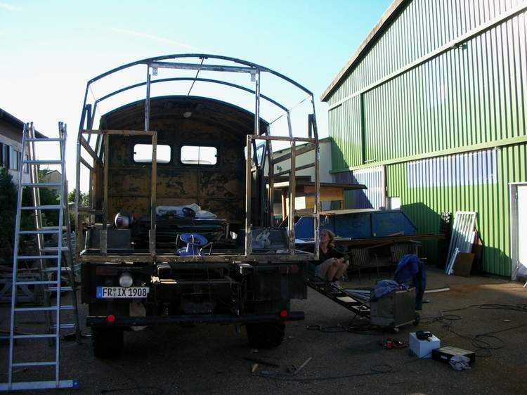

Erstmal haben wir innen alles rausgerissen und auch den Boden entfernt, der war einfach vermoddert. Das außen angenietete Aluriffelblech mußte auch weg
Leider war auch das restliche Blech hinten nix mehr, deshalb runter damit.
Danach wieder Blech drauf, diesesmal so, dass es richtigrum überlappt. und Klappen für die Staufächer rein.

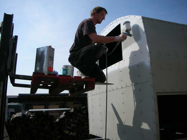

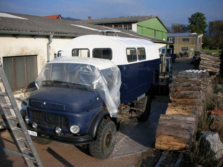

Zum Glück hatten wir zu der Zeit ne ausgeprägte Schönwetterperiode. Sonst hätten wir nicht grundieren und lackieren können.
Leider war Ende September der Urlaub vorbei und wir hatten keine Zeit mehr weiter zu machen. Aber seit Februar flutscht es wieder,

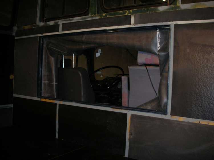

Durchgang in die Fahrerkabine flexen,

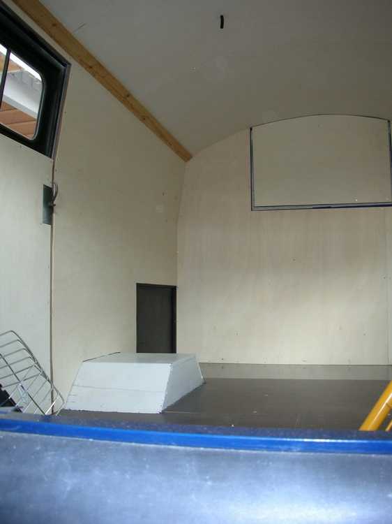

und Boden rein,

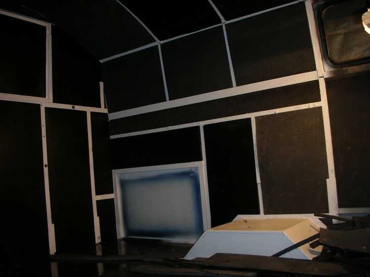

Jetzt Isolieren

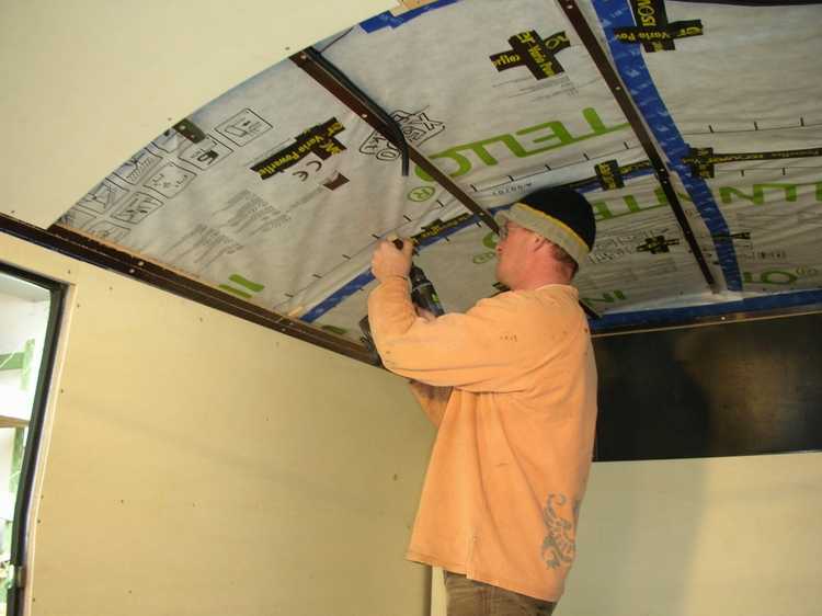

Dampfbremse reinkleben und Unterkonstruktion reinschrauben, ein paar Leerrohre gelegt und schon kommt die Innenverkleidung rein.
Ab morgen werden die Wände gestrichen und die Möbel gebaut, :D , weitere Bilder folgen.

Auch die Einstiegstreppe, Respekt!
Die Einstigstreppe haben wir von Carasophie übernommen

schönschön, das erwartet unsere Hütte auch noch dieses Jahr.
Ist das Carasophie ihr altes Auto? (edit. laut Treppe müßte es das sein)
Koffer, Führerhaus und der Rest sehen auch sehr danach aus... :cool:

Ja das habt ihr richtig beobachtet, das ist der ehemalige von Carasphie, auch wenn hinten beinahe nix mehr so ist wies mal war.

Aber warum eine Dampfbremse vor das Trocellen? Ich würde meinen, dass Du damit das kondenswasser einsperrst .... lasse mich aber gerne eines Besseren belehren ...
Grüsse ... Simon
Die Dampfsperre hält erstmal die Feuchtigkeit, innerhalb des Fahrzeugs, sollte doch Wasser hinter der Dampfsperre sein, so kann es in den Innenraum diffundieren. Ist halt ne "intelligente" Folie, deshalb heißt sie glaub ich Intello.
Im Hausbau funktioniert sie sehr gut, mal schaun wies im Auto ist.

#12 Beitrag von Ulf H » 2009-03-09 23:29:21
robert hat geschrieben:Im Hausbau funktioniert sie sehr gut, mal schaun wies im Auto ist.
Im Hausbau ist aber auch keine dampfdichte Blechdose aussenherum.
ingolf
Beiträge: 3313
#13 Beitrag von ingolf » 2009-03-10 10:18:13
Hallo Robert,
die Idee mit der Folie geht in die richtige Richtung, ist aber untauglich. Die Folie bremst den Durchgang von Wasserdampf nur, verhindert ihn nicht. Die Feuchtigkeit darf die kalte Außenhaut nicht erreichen. Die Korrosionsschäden der Behördenkoffer sind darauf zurückzuführen.
Was du brauchst ist eine Dampfsperre. Die einzige mir bekannte Dampfsperre ist Alufolie. Diese auf der Dämmung unter der Verkleidung dicht verklebte Schicht, muß den ganzen Innenraum umschließen. Die Schraubenlöcher der Verkleidung werden durch die angepresste Platte abgedichtet. Alles andere wie Kabeldurchführungen und Fensteranschlüsse schön mit Aluklebeband vom Isolierer zukleben.
Um Kältebrücken durch die Metallprofile zu vermeiden kann man leicht eine Konterlattung (1,5 cm reicht) aus Holz aufschrauben und diese Zwischenräume auch noch dämmen. Dann geht keine Schraube durch und bildet Tropfpunkte.
Grüße, Ingolf

Das mit der Konterlattung und den 1,5 cm haben wir bereits gemacht, um jetzt noch ne Alufolie reinzutun ists eh zu spät, die verkleidung ist drinn. Die intello folie sollte eben als dampfsperre funktionieren, eben nur , dass es sollte es hintendran nass werden, diese feuchtigkeit auch wieder raus kann. zumindestens wurde mir das so erklärt, von einem der sich damit auskennen solllte, weil er das zeug schon ewig verschafft.

Hallo Robert,
im Hausbau funktioniert die Folie, weil die Schicht dahinter diffusionsoffen ist. Die Feuchtigkeit wander fast immer nach außen und soll nur nicht in Mengen in die Isolierung eindringen, die diese nicht wieder abgeben kann. Der äußere Blechmantel ist aber dicht gegen Feuchtigkeit und darum kann das Wasser nicht weg.
Nach innen trocknet auch nicht wieder ab, weil keine Lüftung stattfindet.
Sicher arbeitet man nicht gerne rückwärts, aber hier würde es sich meiner Meinung nach lohnen. Die Folie kann ja bleiben wo sie ist.
Grüße, Ingolf
Vor ein paar Jahren hätte ich euch recht gegeben. Jedoch werden Dächer heutzutage mit einem diffusiunsdichten Unterdach konstruiert, unseren Blechbüchsen sehr ähnlich.
Dabei werden Dampfsperren mit hohen Diffusionswiderständen schnell zu Feuchtigkeitsfallen. Entscheidend für die Schadensfreiheit einer Konstruktion ist, über welche Trocknungsreserven das Bauteil verfügt. Dampfbremsbahnen mit einem niedrigen Diffusionswiderstand, der darüber hinaus feuchtevariabel ist, bieten der Konstruktion den höchsten Schutz gegen Tauwasserschäden.
Intellofolien sind im Winter diffusionsdichter für einen hohen Tauwasserschutz und sorgen im Sommer durch eine
hohe Diffusionsfähigkeit für eine maximale Austrocknung aus der Konstruktion heraus. Im Winter sind die Bahnen um den Faktor 40 dichter als im Sommer.
Das ganze funktioniert natürlich nur, wenn die Verkleidung unter der Dampfsperre auch diffusionsoffen ist.
Ihr könnt mir glauben, das ist nicht auf meinem Mist gewachsen, wenn ihr mehr wissen wollt dann schaut doch einfach mal hier
http://download.proclima.com/de/IntelloSystem.pdf
Hoffentlich konnte ich alle Klarheiten beseitigen.
Robert

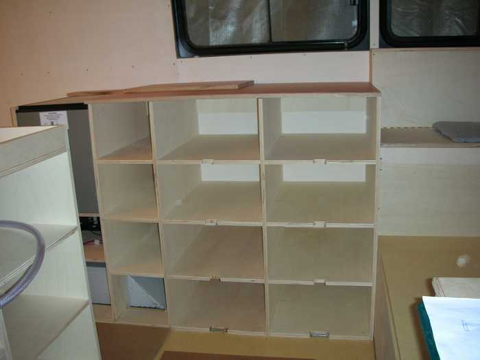

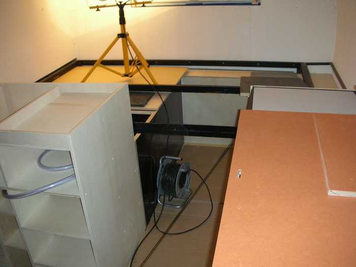

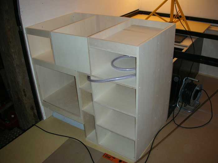

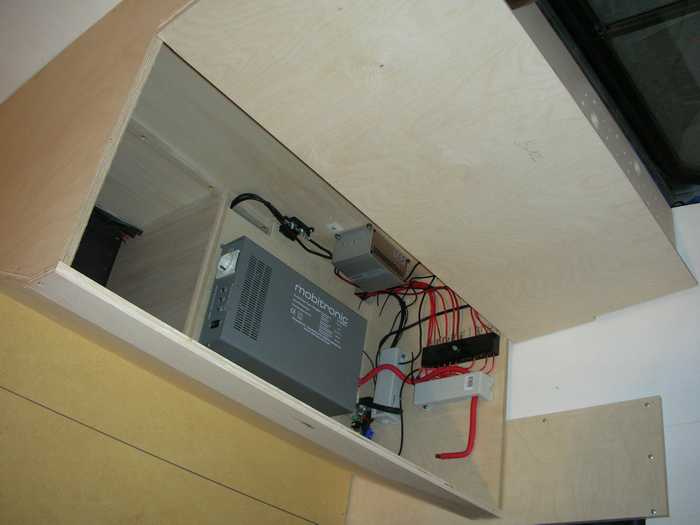

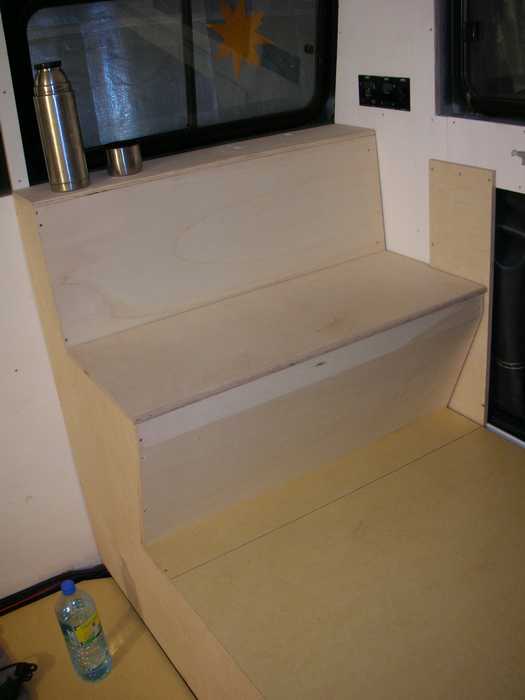

Die Essecke mit Wassertank, Elektrik, Wasser, Toilette und Stauraum
Staufächer und Kühlbox
Küchenblock
Bettgestell recycled
Der neue Tank ist drann, Danke Freeclimber

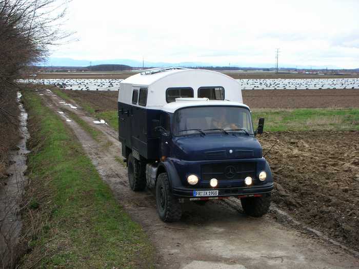

Inzwischen ist die ganze Technik fertig und der erste Ausritt gemacht aufs minitreffen nach Baden Baden. soweit ist alles funktionell. Jetzt kommt noch Kleinzeug.

mal ne frage zum klo.....der grüne schlauch (abgang..) wo habt ihr den her?? der ist ja sehr flexibel und zudem auch wegen verstopfungen durchsichtig! so was suche ich schon lange...
etweder passt nicht ..oder zu steif oder garnicht da...welcher durchmesser ist das?

Der Schlauch ist aus dem Bauhaus, hat einen innendurchmesser von 25mm und nicht wirklich sehr flexibel. Dafür aber sehr robust.
