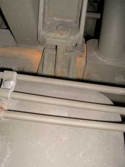

inspiriert durch den anderen Schrauben-Thread will ich nun endlich meine Pritsche (Saurer 2DM) richtig befestigen. Beim Ausbau der Winde mussten wir vor einiger Zeit die originalen Schrauben abflexen, als kurzzeitigen Ersatz haben wir Gewindestangen aus dem Baumarkt mit angeschweißten Muttern werwendet.
Original sah´s so aus:
Da ich wieder zum TÜV muss, will ich die Pritsche nun richtig anschrauben. Es sind sechs M16x180, aber welche soll ich da nehmen? 8.8, 10.9, verzinkt oder schwarz? Was sieht der TÜV-Onkel gern?
Und kann ich ne Bohrung für so nen Splint selber reinbohren oder kauft man da Schrauben mit Loch...? Entschludigt die Fragen, bin auch nach über 2 Jahren Altlaster immer noch Anfänger.

hmm - sind das irgendwelche Dehnschrauben gewesen?
Wenn niemand was besseres weiss, würde ich 8.8 schwarz nehmen, Loch kann man selber bohren

Hallo Carsten,
hast du die alten Schrauben vielleicht noch? Auf dem Kopf steht die Lösung.
Ich würde 10.9 nehmen, zumindest am Unimog sind die releventen Schrauben 10.9 und verzinkt oder gelbverzinkt.
Von selbstsichernden Muttern halte ich auch mehr als von Löchern mit Splinten für diese Anwendung.
Grüße, Ingolf

Ähmm... bin ich blind, oder wo ist denn der ominöse Stift versteckt?
Sind normale Schrauben, also keine Dehnschrauben, weil diese am Schaft einen kleineren Druchmesser haben als das Gewinde.
Und gemessen an meinem Monitor ist das ein 14er Durchmesser an einem M14 Gewinde :D :ninja: :wack:

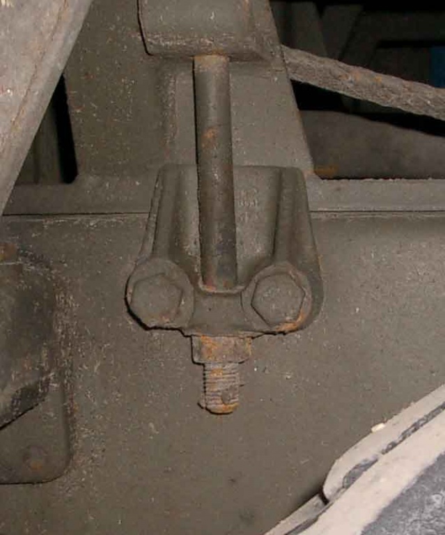

Chris_83_n hat geschrieben:Ähmm... bin ich blind, oder wo ist denn der ominöse Stift versteckt?
Den sieht man hier besser:
Besser selbstsichernde Muttern nehmen? Oder egal?
Carsten

#8 Beitrag von B.Eng. Chris » 2009-03-06 13:12:28
Ach, das Dingens da...
Naja, die Gummi-Selbstsichernden-sind ja auch nicht das Wahre bei Vibration.
Der ganze Lack und die Schrauben werden sich ja auf jeden Fall noch mal setzen. Also nach n paar hundert km nochmal mit einem Drehmomentschlüssel nachziehen. Aber das macht das Kunststoffzeugs in der Selbstsichernden Mutter nicht mit, weil es nur einmal Verformt werden sollte.
Der Splint ist ja nur als Verliersicherung gedacht. Und nicht als Selbstsicherung.
Kannst du doch gleich weglassen ;) Ob die Mutter sich löst und am Splint hängen bleibt oder runterfällt und du die verlierst dürfte bei einer M16-Mutter doch nicht so ins Geld fallen... :ninja:
