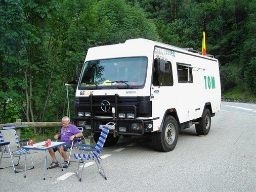

Beim Därr letztes Jahr war schräg gegenüber von uns ein solcher Mercedes.
Das ganze Führerhaus mit Kabine hinden dran war auf einer 4Punkt Lagerung.
Ganz vorn und hinten Lagerung links/rechts, in der Mitte fest.
und nach eigenen Angaben war der ganz gut im Gelände.
Evtl hat ja einer Photos von der Kiste
edit. sehe gerade, das FZG im verlinktem Thread ist das FZG.rocknroll hat geschrieben:Beim Därr letztes Jahr war schräg gegenüber von uns ein solcher Mercedes.
Man sieht vorn am KZ dürber gut die rechts/links-Lagerung
MFG ROCK

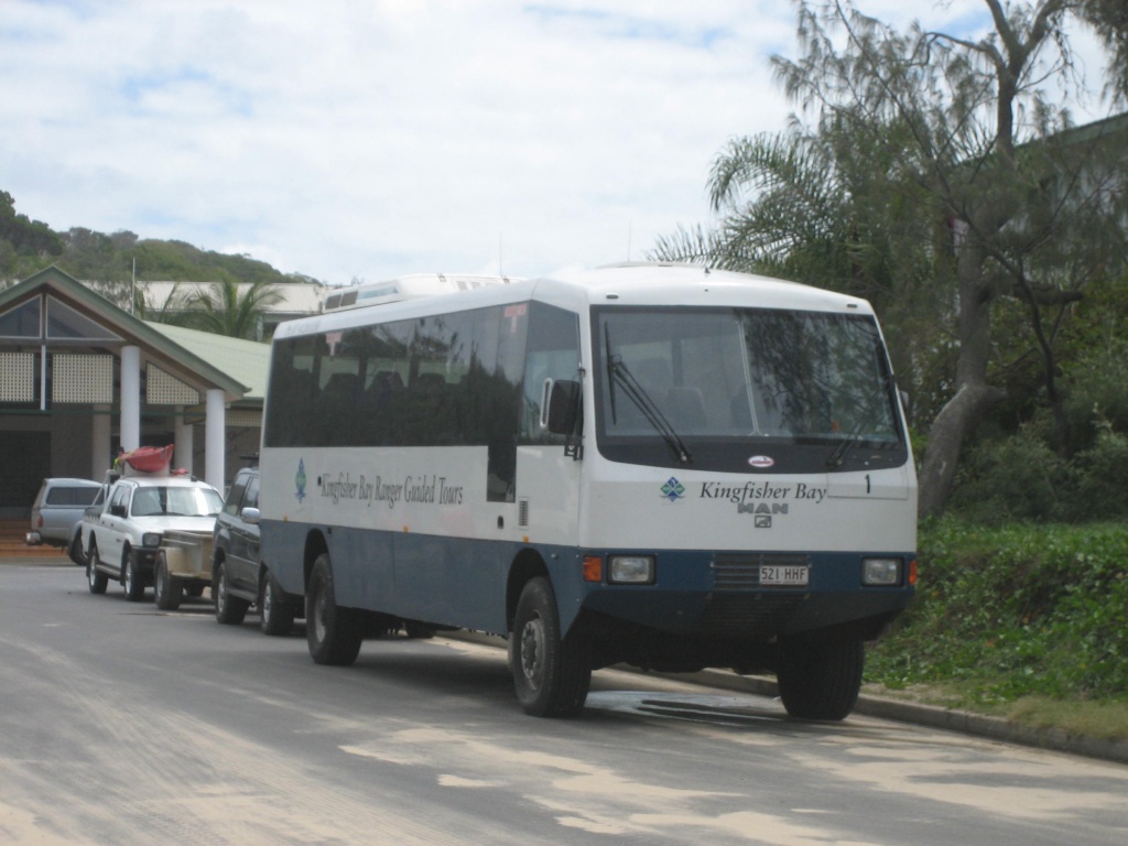

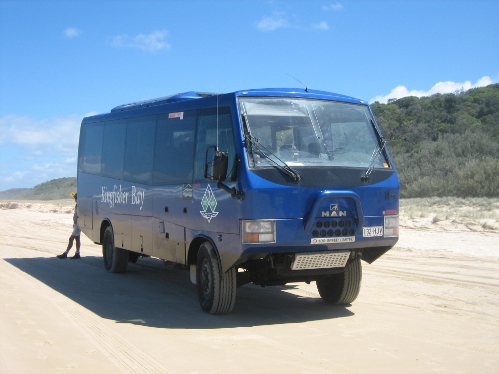

Früher gab es mal die Pullmann Möbelwagen, da blieb das FH, obwohl integriert, kippbar.
Ob das mit dem Anschluss FH-Aufbau im Gelände dann auch noch funktioniert wage ich zu bezweifeln.
Das Problem ist und bleibt der verwindungsweiche Rahmen.
Man kann ein bisschen was mit weicheren Federn machen, wenn man nicht die volle Nutzlast des Basisfahrzeugs braucht.
Die einzige Fahrzeugbaureihe bei der ein Vollintegrierter wirklich ohne Verwindungsprobleme machbar ist, sind die MAN Kat´s. Nur der Motor steht wohl a bisserl hoch im Innenraum.
Scania TGB 30 mit Busaufbau. Das wäre mein Favorit
Ein russischer PAZ 3206 4x4. Kann man kaufen. Aber frag´mich keiner nach der Qualität.
Spanischer URO F3 2114 4x4. Kann man auch kaufen. Dürfte sogar bei uns, da EU konform, zulassungsfähig sein

Du bist ja ganz schön rumgekommen - wo hast Du denn den Scania aufgenommen?
- Uwe
- Beiträge: 11660
Das ist so keine Antwort auf die Frage. Hast Du das Auto persönlich fotografiert?manix hat geschrieben:Gelle, der ist echt scharf
Der Scania schaukelt auf Island Touris durch die Gegend.
Letzten September hatte der Scania arge Probleme mit dem Getriebeautomat (ging kein Gang rein). Außerdem qualmt die Karre beim Kaltstart dermaßen, da ist unser 170er ein Weisenkind dagegen. So scharf ist er also doch nicht (mehr).

Busse wie der gezeigte Scania sind in Island vielfach vertreten.
Die werden entweder in Island selbst auf 4x4 LKW-Fahrgestellen aufgebaut oder von der Firma Jonkheere aus Belgien gebaut.
Es gibt mehrere Busaufbauer in Island, am meisten werden übrigens Mercedes LKW-Fahrgestelle verwendet.

Was habt ihr denn mit Scania am Hut? Also auf euere Homepage hab ich noch nix gelesen von nem Schweden:huh:Uwe hat geschrieben:Das ist so keine Antwort auf die Frage. Hast Du das Auto persönlich fotografiert?manix hat geschrieben:Gelle, der ist echt scharf
Der Scania schaukelt auf Island Touris durch die Gegend.![]()
Gruß Rock

Also ich glaube nicht unbedingt dass das ein TGB 30 Fahrgestell ist, auser sie hätten die Hinterachse ausgewechselt , und der Radstand sieht mir etwas lang aus. Ok der TGB hat 4m aber das dürften mehr sein, vor allem wo ist der Motor? Auf Schulterhöhe mit dem Fahrer?
Hast du Infos über den Scaniabus, würde mich echt brennend interessieren.
Gruß Rock
Gruß Rock
