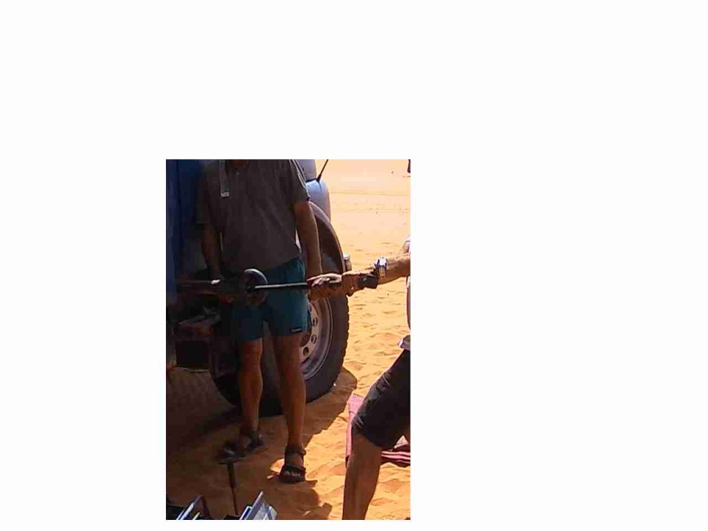

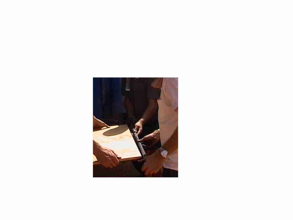

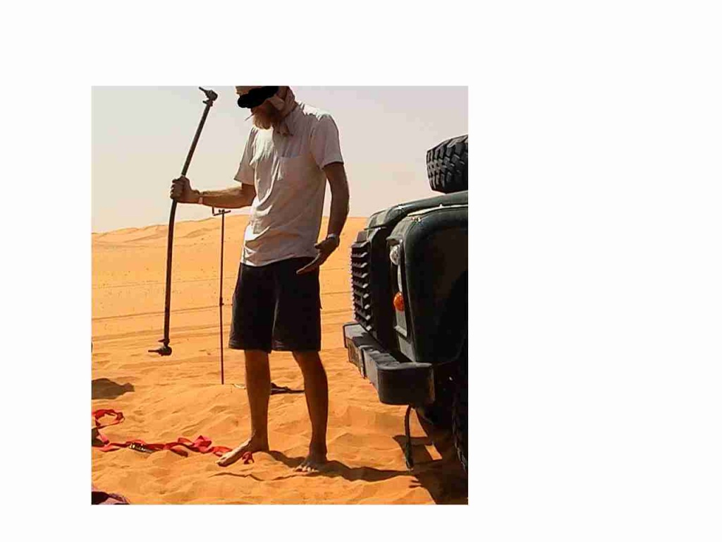

#11 Beitrag von Pirx » 2009-03-03 22:28:17
x.l. hat geschrieben:Moin,
in einem reisebreicht hab ich gelesen dass jemand eine verbogene Spurstange hatte. hab noch die Bilder und die geschichte vor meinen Augen, aber den namen und die Adresse nicht mehr. War eine Seite aus Österreich, und in dem bericht wurde auch beschrieben wie der Motor überholt wurde.
Da man sich sonst durch den ganzen Reisebericht wühlen muß, hier mal der Direktlink zum Bild der Spurstangenverstärkung am Kurzhauber. Da die Forensoftware wegen einem bekannten Bug die Links nicht frißt, einfach in die Adresszeile des Browsers kopieren:
Code: Alles auswählen
http://www.offroadtrucks-austria.com/reisen/westafrika%2006/fotos/spurstange%20verbogen%20(1).jpg
http://www.offroadtrucks-austria.com/reisen/westafrika%2006/fotos/reparierte%20Spurstange.jpg
Ansonsten kommt es schon mal vor, daß sich die Spurstange verbiegt, das ist so gewollt, um teurere Teile (z.B. Lenkgetriebe) vor Schäden zu schützen. Speziell am Kurzhauber kenne ich aber nur extrem wenige Fahrzeuge (kann mich an 2 oder 3 erinnern), die dieses Problem schon mal hatten. Die meisten verbogenen Spurstangen habe ich in deutschen Kiesgruben bei LKW-Treffen beobachtet (meist warens aber 170er Magirus). Aber auch diese waren meist schnell wieder gerichtet, so daß zumindest die Weiterfahrt gesichert war. Notwendiges Werkzeug: Wagenheber, Holzklötze, Spanngurte. Also kein Hexenwerk ...
