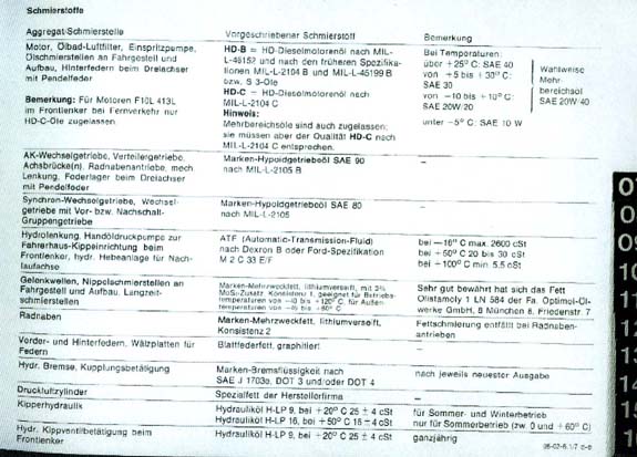

#23 Beitrag von AlfredG » 2009-03-05 14:10:58
hier eine Liste.
Gruß Alfred
Zuletzt geändert von AlfredG am 2009-03-05 14:13:55, insgesamt 1-mal geändert.
170D11 ex RW2
cookie
Beiträge: 3248
Wohnort: bei Darmstadt
#24 Beitrag von cookie » 2009-03-05 20:52:33
Hmmm. Bei mir steht was anderes drin...
Dann werd ich mal wohl oder übel von dem Type A 5 Liter kaufen müssen... ööörgsss!
Grüße!
