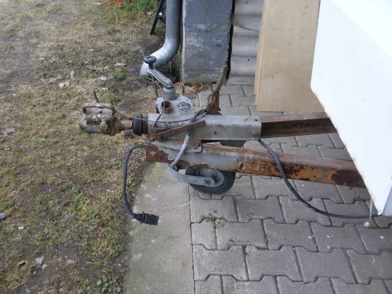

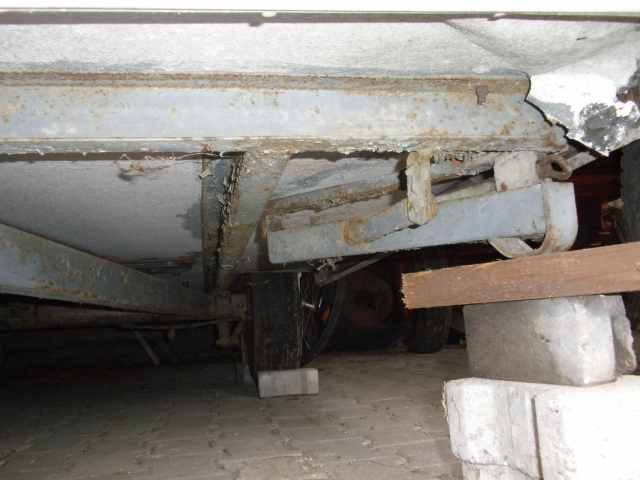

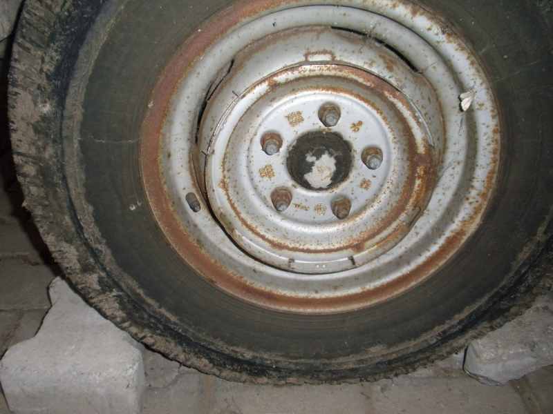

Nur mal keine vorschnelle Begeisterung !
Die Reifen dürften steinalt sein , daß Kabel brüchig und die Auflaufbremse ungeprüft.
Das Fabrikat ist ganz sicher westlich und kein Bastei.
Als Angabe zum zul. Gesamtgewicht habe ich was von 1200kg gelesen.
Innen habe ich nicht reingeschaut.
Der WW steht auf einem Bauernhof und was denkt ihr, wozu er genutzt wurde ?
( bevor ihr das falsche denkt - er wurde für Saisonarbeiter genutzt )
