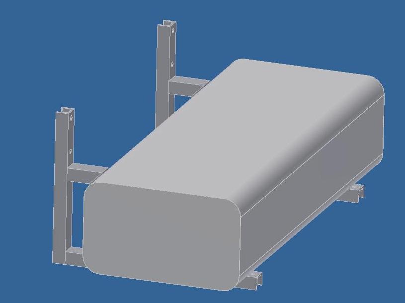

Nimmst du die original Staukästenhalter als Tankkonsolen? Und wenn ja wie machst du dass dann mit den Federaufnahmen die dann ja im Weg sind. Die Tanks passen da so gut zwischen die Radkästen als wären sie dafür gemacht... :-) Ich hoffe nur dass ich meine geplanten 14.5er Reifen dann noch drauf kriege. Die hab ich noch nicht, könnte eng werden.
So richtig viel weiter bin ich trotzdem noch nicht. Beides hat Vorteile, beides hat Nachteile... mal nochmal nachdenken und Tanks erstmal einbauen.
Konsolen sehen bei mir dann übrigens so aus:
noch zwei Laschen für dran und nen Spannband drüber und gut. ich nehm dafür die original Staukästenhalter (die sind rund an der einen Ecke) und lass mir zwei zusätzliche vom Schweißfachmann meines Vertrauens anfertigen
Axel[/img]

P.S.: Warum lobt mch niemand für die geniale Konstruktion??? :bored: war das allererste was ich mit so nem Program gemalt hat, bin stolz wie Oskar :D . Unser Student hat mir gezeigt wie es geht und jetzt wirds in ANSYS durchgerechnet
Hallo Axel!
Stimmt, diese Tanks gibt es auch von der Bundeswehr (ich glaube vom Jupiter?). Als ich welche gebraucht habe, war aber bei den üblichen Verdächtigen nichts aufzutreiben.
Ich nehme die Staukastenhalter für die Tanks, allerdings sind zusätzliche Streben eingeschweißt.
Durch den kleinen Querschnitt der Tanks können diese seitlich neben den Blattfederaufnahmen sitzen. Ganz außen bleiben dann immer noch ca. 100 mm vom Staukastenhalter, die mit Riffelblech belegt sind und als Auftritt dienen.

also bei mir isses so knirsch dass da nix mehr Platz ist zwischen den Radkästen und den Tanks. Und deshalb müssen die Tanks außerahlb der Blattfederaufnahmen sitzen. Aus diesem Grund sind die Tankkonsolöen bei mir mit diesem Abstand halten so dass die Tanks 10.5cm vom Rahmen wegkommen. Bei dir sind sie die dann außen. Ist zwar nicht schön aber ich will die Tanks nicht "ausbuchten" lassen.
Hast du denn dann ein 4.20m Fahrgestell???
