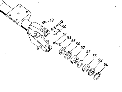

Ich bin gestern mit dem Hano seit langem mal wieder >150km gefahren und habe heute am Differenzial (vorn) einen sonderbare schmierige Masse entdeckt. Das Diff-Gehäuse sieht insbesondere an der Entlüftung so aus, als wenn ein Vanille-Schoko-Joghurt darüber gekippt worden wär. (Ich habe grade keine Kamera da.)
Ich hatte erst Diesel oder Öl vermutet, die von oben mit dem Dreck verklumen würden, aber die Schicht ist teils über einen Zentimeter dick.
Meine Vermutung ist daher, das Fett ins Getriebeöl gedrungen ist. Das würde die Konsistenz erklären und evtl. auch, daß erst nach längerer Fahrt die Suppe so schaumig wurde, daß sie durch die Entlüftung rausgewurfen wurde.
Wenn dem so wäre - wo käme dann das Fett her?. Es gibt an der Achse zwei Schmiernippel, jeweils links und rechts einen. Im Bild Nr. 49. Wellendichtring Nr. 55 sollte doch eigentlich eine Durchmischung der Schmierstoffe verhindern?
Ich würde naiv das Getriebeöl tauschen und den Vorfall damit abhaken.
Hat jemand Ideen dazu?

angesichts der Tatsache, wie oft wir hier schon diskutiert haben, wieviel Fett in die Radnaben, ... gehört, besteht natürlich eine gewisse Wahrscheinlichkeit, dass jemand die Achse über die Schmiernippel 49 die Achse mit Fett geflutet hat :ninja: Das setzt allerdings auch voraus, dass der äußere Wedi wesentlich besser dasteht als der innere :huh:

Re Nippel 49 :
Schmiert der nicht nur den Achsschenkel ?
Laüft daa Achswellenlager nicht in Getriebeöl ???
Ich kenne bis jetzt keine Konstruktion wo über die Achsschenkelbolzen fett in die Achse kommen kann .
Klärt mich auf
Beiträge: 11567
#11 Beitrag von Uwe » 2008-12-29 13:05:23
Hallo Oli,
Nippel 49 schmiert tatsächlich das Achswellenlager. Sicher käme da auch Getriebeöl hin, das war für die Hanomag-Konstrukteure damals aber wohl keine Alternative ;)
