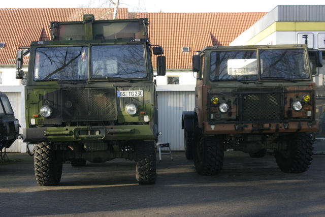

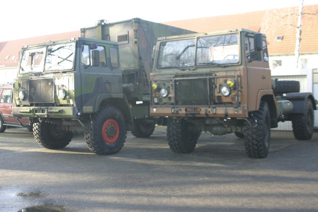

So am Woend eine erfreuliche Nachricht von meinem Scania-Zulifierer bekommen:
Er bekommt die Wellen für nen günstigen Kurs aus Schweden und das mit Liferung nach D!
Ebenso wie weiter Erstatzteile *freu*
Das meiste ist für den Scania in Schweden wohl vorrätig, also was will man mehr, ist also min. genau so gut wie beim Stern.
anbei noch ein paar Fotos
Der Braune steht auf 16.00 der grüne mit Hütte auf 14.00
Yankee
Beiträge: 455
Registriert: 2007-09-05 8:14:04
Wohnort: 381xx Braunschweig
#19 Beitrag von Yankee » 2009-01-21 18:43:55
Wenn du deinen jetzt farblich etwas ansprechender machst, geben die beiden ein hübsches Paar ab :D
Gruss Frank

roman-911
Beiträge: 5204
#20 Beitrag von roman-911 » 2009-01-21 20:32:05
..... geil.
die scaniosaurier...
grüsse roman

Beiträge: 2031
#21 Beitrag von x.l. » 2009-01-21 22:26:13
mir ist so ein Ding live noch nicht untergekommen...würd aber mal sagen die sehen ganz schön marterialistisch aus (schreibt man das so?)

Wohnort: Bamberg
#23 Beitrag von B.Zahner » 2009-01-21 22:42:06
der "Braune" schaut echt geländgängig und "geil" aus.
Als Ladefläche nur ein Alu -Riffelblech montiert und zwei / drei
Crossmotorräder drauf und ab gehts Richtung Nordafrika ....
Träum ........................

Beiträge: 455
#24 Beitrag von Yankee » 2009-01-21 23:34:36
Die verbiegen sich auf alle Fälle schon mal nicht schlecht.
Gruss Frank

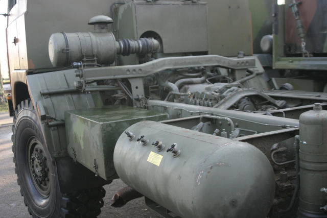

rocknroll
Beiträge: 4993
Wohnort: Konstanz
#25 Beitrag von rocknroll » 2009-01-22 0:37:24
@Yankee, was sabbert denn da vorn bei dir an der Achse?!
Man beachte die lampenhöhe. ca 157cm! und das mit TÜV! Frag mich echt wie das geht!, ABer Goil is es :D
@ Roman: ja in Saverne darfst auch mal fahren.....
@ yankee, glaubst du das ein 2,55m breiter Koffer gut drauf geht, oder is der schon zu breit?Wie Breit ist das Fahrerhaus eigentlich genau?
Grad nachgelesen, die Hütte ist unten genau 2490mm Breit!

Beiträge: 455
#26 Beitrag von Yankee » 2009-01-22 8:44:27
Das ist einfach etwas Ölnebel rund um die Kontrollschraube. Ist feucht und nicht nass.
Und das schon seit 1,5 Jahren an beiden Achsen. Also nix schlimmes :cool:
Gruss Frank
