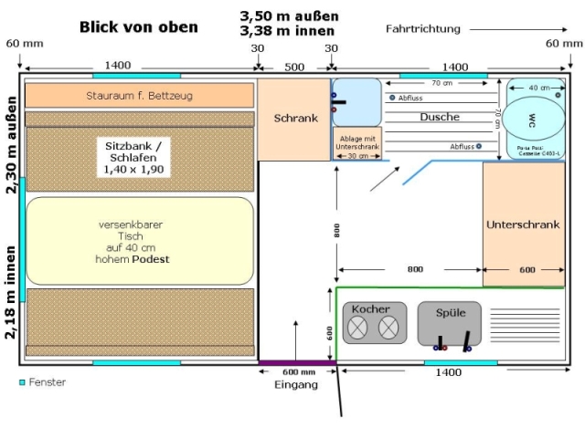

mbmike hat geschrieben:Ernsthaft ohne Durchgang??? Überleg´s dir nochmal!
Ich werd' noch ganz verrückt mit diesem Thema. :wack:
Hab' bestimmt schon 73 Versionen vom Innenausbau gezeichnet,
verändert, verworfen......
Komme immer wieder an dem Punkt, dass der Durchgang einfach
zuviel Stauraum wegnimmt.
Stell Dir mal einen Aufbau mit 3,50m x 2,30m x Stehhöhe vor.
Und in dem Schuhkarton möchtest Du einige Jahre leben. (!)
Ich denke da ist man irgendwann für die kleinste Schublade dankbar.
Die wirklich OPTIMALE Lösung hab' ich aber immer noch nicht gefunden. Geb's ja zu.
Hier mal die aktuelle Version:
Andere, bessere Ideen? Immer her damit.
Dass wir das Bett immer bauen müssen, ist uns klar.
Soll aber so sein. Und das relativ große Bad soll auch so bleiben.
Naja, dann bleibt schon nicht mehr so viel Platz übrig.

niemals ohne
#13 Beitrag von Kurzhauber » 2008-12-09 9:54:53
Hallo Alex,
gerade wenn man ein so kleines Auto hat sollte man auf den Durchgang nicht verzichten. Es geht dabei garnicht um das Thema Bierchen während der Fahrt usw, sondern um die Grösse des Wohnraumes unterwegs.
Stell Dir bitte mal folgende alternative Lösung vor: Dein grosses Bad befände sich quer vor der Stirnwand, der Schrank befindet sich dann auf der Fahrerseite längs. Der Durchgang geht dann durch das Bad.
Folgende wichtige Gründe für den Durchgang:
1. Du kannst übernachten ohne Leiter oder Einstieg draussen
2. Du kannst den Wohnteil auch ins Fahrerhaus verlassen bei Besuch von:
- Raubkatzen
- Bären
- Strassenkindern usw.
- wirklich schlechtem Wetter
- usw.
3. Du brauchst nicht jeden Tag die Sachen aus dem Fahrerhaus nach hinten und umgekehrt räumen.
Frag Dich doch einfach mal warum fast alle Fahrzeuge irgendwann einen Durchgang haben, obwohl technisch so schwierig. Jeder hat seine guten Gründe.
Gruss, Bruno

nach einem jahr SA würde ich, glaub ich bei einem koffer von der größe auf die seitentüre verzichten und nur einen anständigen durchgang bauen, halt mit einer dachluke als notausstieg.
du würdest viel platz gewinnen und sparst eine türe nebst schlüssel und treppe/leiter denk mal in die richtung

schon mal durchgespielt?
1. Ausbau um 180° drehen, zumindest so, dass die Sitzecke Richtung Fahrerhaus ist. Dann Tisch wegnehmbar machen und dort Durchgang hin. Es reicht ja ein kleiner Notdurchstieg, aber besser ist das allemal als keiner - meine Meinung.
2. Wenn denn das Bett am Heck bleiben muss:
"Unterschrank" dort hin, wo jetzt Dusche etc. ist und umgekehrt. In der Dusche den Durchgang. Nachteil, die Abtropffläche der Küche ist in der Ecke schlecht nutzbar. Dafür dann aber den Unterschrank (jetzt bei dem Duschplatz komplett durchgängig und entweder dort eine offene Ablagefläche schaffen oder in den "Schrank" eine auf soliden Auszügen laufende Arbeitsplatte - könnte sich evtl. sogar noch auf der Sitzbank abstützen.
Joe

Alex, die Maße die du da so reinschreibst entspricht in etwa dem was ich mir für meinen Ausbau vorstelle.
Ich werde einen ähnlichen Grundriß bauen wie wir ihn in Kanada bei dem Poeff mobil hatten und auch einen alkoven verwirklichen.
Alkoven ist zwar nicht so schön, aber ich hab keine Lust auf Betten bauen und evtl kommt noch nen Mitfahrer/in dazu, dann sind wir zu viert...
Aber selbst wenn man den alkoven nicht baut, wäre dieser Grundriß der den ich verfolgen würde.... geschlafen wird dann dort wo der Tisch ist bzw. an gleicher Stelle quer. Einstiegstür im Koffer könnte allerdings bei dir der Knackpunkt werden da du keine DoKa hast
Guckst du hier:
hier
Das ganze kann man dann natürlich einw enig schöner machen und vor allem nicht so schwer!

Also ich würde mir die Möglichkeit des Durchgangs auch nicht verbauen. Vielleicht geht es ja auch mit dem Unterschrank an der Position (flacher) bzw. dort ein Hochschrank.
Einige Sachen kann man dann im Fahrerhaus lagern da immer griffbereit (evtl. Kühltruhe unter Sitz) und evtl. ergibt sich da noch eine zusätzliche Liegemöglichkeit quer auf den Sitzen.
Dazu noch eine bessere Rundumsicht wenn man steht.

#28 Beitrag von Pirx » 2008-12-09 21:28:08
Africalex hat geschrieben:Hab' bestimmt schon 73 Versionen vom Innenausbau gezeichnet,
Hat Dir Fred´s Aufteilung nicht gefallen?
Doch sogar seeehr gut. Aber - wie das so ist.
Es fehlt da einfach die "Praktische Erprobung"
Tamara:"Können wir uns das nochmal in echt angucken?"
Na denn...
Alex
Hallo Alex!
Also zumindest das Argument "ich baue keinen Durchgang ein, weil der Wohnaufbau ja soooo klein ist" kann ich so nicht stehen lassen! :D
Mein Wohnkoffer auf dem gelben 911er (siehe Avatar) hat eine Außenlänge von nur 3,20 m (innen 3,10 m) und ich würde jederzeit mit einer Besatzung von 2 Erwachsenen auch für längere Zeit damit losfahren. Den Durchgang halte ich trotz etlicher Probleme damit für unverzichtbar.
Mein Grundriß ist Deinem ähnlich, nur daß das Bad fehlt (statt dessen Porta Potti unten im Schrank, Waschen findet an der Spüle statt) und der Küchenblock ist kleiner und um 90° gedreht. Meiner Meinung nach hast Du für wirklich lange Reisen viel zu wenig Stauraum/Schränke!
Bitte als konstruktive Kritik verstehen, nicht als Meckern! :angel:

#29 Beitrag von Africalex » 2008-12-10 10:17:53
Tach zusammen,
Pirx hat geschrieben:Bitte als konstruktive Kritik verstehen, nicht als Meckern!
Kwatsch - bin ja dankbar für jede neue Idee.
Hab' mich vielleicht schon zu sehr festgebissen an meiner
Version 73.0. :wack:
Ihr macht mich noch total verrückt !!!
Aber - ich find's ja auch klasse - welche Denkanstösse dabei raus kommen. :unwuerdig:
Werd' mal "Zwischen den Jahren" einen neuen Versuch starten
und mit der Version 74.0 völlig neu und anders denken.
Eure Ideen werd' ich dabei berücksichtigen!!!
Sorry, wenn das so'n Hick-Hack ist mit diesem Thema bei mir.
Aber, ich möchte natürlich, wie alle hier im Forum, möglichst viele
Fehler vermeiden.
Also - ich spreche mal ein grosses DANKESCHÖN an alle
Antworter für die "Neuen Ideen" aus.
Bis denn dann...
Alex[/quote]

#30 Beitrag von Lassie » 2008-12-10 10:34:10
Hallo Alex,
jetzt muss ich doch auch mal kurz meinen Senf dazu geben.
Ich persönlich würde auf den separaten Duschraum mit Waschbecken verzichten - mach das eher in den Eingang als Dreckschleuse mit einem Duschvorhang oder Falttüre. Wie oft duscht du wirklich im Auto ?! Wir haben eine Dusche im Innenraum auf vielen mehrwöchigen Reisen nie vermisst. Das Spülbecken dient uns hervorragend als Waschbecken - wenn man sich nicht abends bzw morgens eh kurz draussen wäscht.
Ein Durchgang finde ich auch wunderbar - ich wollte nicht auf meinen verzichten.
Worauf ich noch achten würde: wenn ihr nur zu zweit reist - dann unbedingt ein Festbett mit 140cm Breite oder mehr. Darunter groooooser Stauraum. Statt Duschraum kleine Sitzgruppe auf Podest - 60 cm breit und den Tisch zum Ausklappen auf ca 100 cm Breite. Wenn du dann noch die Sitze zum Ausziehen machst - dann können da auch mal zur Not 4 Personen sitzen - kommt aber vermutlich eh nicht so oft vor. Im Podest unter der Sitzgruppe dann Batterien, Werkzeug, Wasser, etc.
Mach den Durchgang so hoch wie möglich, d.h. trenn die Rückwand vom Fahrerhaus auf, schweiss einen Rahmen ein - dann taugt das auch.
