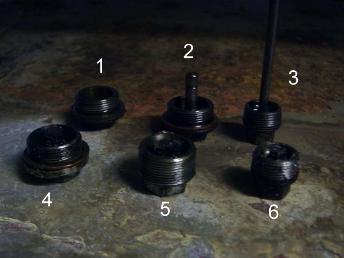

da ich grad dran bin die ganze Öle am Antriebsstrang zu tauschen, ist folgende Frage aufgetaucht.
Das Verteilergetriebe wie auch das Schaltgetriebe sind von unten her sehr stark verölt. Bei den Ablaßschrauben mußte ich feststellen, daß die beiden Ablaßschrauben garkeine Dichtungen haben. Siehe Bild:
Auf dem Foto habe ich die ganzen Schrauben mal abgebildet.
1 = Einfüllschraube vom Achsöl (mit Dichtring)
4 = Ablaßschraube vom Achsöl (auch mit Dichtring)
2 = Einfüllschraube von Verteilergetriebe (mit Dichtring)
5 = Ablaßschraube von Verteilergetriebe (ohne Dichtung) :cold:
3 = Einfüllshcraube von Wechselgetriebe (ohne Dichtring)
6 = Ablaßschraube von Wechselgetriebe (ohne Dichtring) :cold:
Über den Schrauben 5 und 6 liegt ja immer das Öl (mit dem Drang zu flüchten). Hier ist nur eine Bohrung mit Gewinde vorhanden (ohne Anschlag). Die beiden Schrauben haben selbst keine Dichtung wie Schraube 4.
Wodurch dichten diese Schrauben ???
Kann man das Dichtungsverhalten irgendwie positiv beeinflussen (Dichtmittel) ???
Sollte man die Schraube tauschen gegen einen Typ von 4 mit Dichtring ??? Diese könnte sich auch platt gegen das Gehäuse andrücken.
Was mir noch aufgefallen ist, daß die Schrauben 5 und 6 zwar keinen Anschlag im Gehäuse haben, aber sich sehr fest andrehen lassen (Konisches Gewinde oder so ???).
Für einen Rat wäre ich echt dankbar.

Das hatte ich mir ja schon fast gedacht, daß es komische konische Gewinde sind. Aber wenn ich mir die beiden Getriebe von unten so ansehen, tritt an den beiden Schrauben schleichend Öl aus.
OK. Ist gut gegen Rost, aber der Ölstand im Verteilergetriebe war wirklich nicht so berauschend.
Kann man konische Gewinde zusätzlich dichten ???
Ist eigentlich die Schraube oder das Innengewinde konisch ???
Könnte man dort auch eine normale Schraube mit Abdichtung (wie bei den Achsgetrieben) einsetzten ???

#4 Beitrag von hanomakker » 2008-12-03 7:39:36
hallo
ja, wie kami schon geschrieben hat, die ohne dichtung haben ein konisches gewinde. die sollten eigentlich nix verlieren, aber Du kannst ja etwas teflonband rumwickeln (hab ich noch nie gebraucht)
keine anderen schrauben verwenden, ist irgendwas zölliges.
viele grüsse
tino :rock:

Ich schätze schon, daß die Schrauben original sind. Die beiden Konsschrauben unten haben auch jeweils ein Magnet drin.
Die Frage ist, kann man in einem Konusgewinde auch eine normale Schraube reindrehen ???
Was ist da schräg, das Innengewinde, oder die Schraube ???
Was halt auffällt, ist daß beide Getriebe von unten her mit Öl überzogen sind, aber nicht so, daß es so drübergelaufen ist, sonderen das es sich ganz langsam dort aufgebaut hat (dicke zähe Schicht). Daher meine Vermutung, daß sich aus den Verschraubungen schleichend das Öl nach unten abgesetzt hat.
Gruß Michael

#14 Beitrag von Michael » 2008-12-05 9:19:09
Also werde ich mal nen Testlauf machen.
Die Einschraubecken bis auf den Grund säubern und die vorhandene Schraube so nehmen wie sie ist. Mal sehen was passiert.
Danke auch für die Hilfe
Gruß Michael
