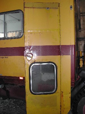

hier mal ein Foto von meinem "Prachtexemplar von Tür"
Das ganze soll wieder zurück gebaut werden ,also Koffer wieder in normaler Höhe schließen und neue Tür weiter oben einsetzen.

Hallo Garfield,
meine Erfahrungen sind positiv. Habe die Tür selbst eingebaut. Sie ist dicht und schließt gut. Würde aber gleich die Variante mit Fliegentür nehmen. Natürlich hat sie keine 3 Punktverriegelung, aber eine gewisse Einbruchsicherheit ist ja die Höhe unserer Fahrzeuge und wenn wer wo rein will, dann kommt er auch rein !

Tag Garfield
ich würde an deiner Stelle die Tür selber bauen. Nimm das Ding mal auseinander. Ist meist kein Hexenwerk.
Den Zugang würde ich an deiner Stelle nur um eine Stufe höher legen. Ist dann genug Bodenfreiheit (siehe Tank) und du kommst noch einigermaßen bequem in den Koffer. Wenn du sie ganz wegmachst, kannst du wie alle anderen eine Leiter/Treppe später dranbauen.
Denk mal an später. Man wird ja nicht jünger !!!
Gruß Michael
Gruß Michael
Michael hat geschrieben:Tag Garfield
Gruß Michael
Moin Michael,
hast im Prinzip recht,nur fehlt uns wenn wir die Stufen nicht ganz weg lassen der Platz für einen größeren Tank.Der mickrige 80Liter taugt allen falls als Reservetank
Gruß Garfield

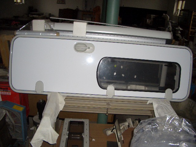

hallo
ich kenne jemanden der evtl. noch günstig solche türen hatt,
3fach anschlag und 2fach veriegelung, fenster zum öffnen und mit mückenschutz und verdunklungsrollo,
haben kleine dellen oder kratzer aber der preis ist unschlagbar.
wenn du willst frag ich ihn ob ich seine mail oder tel.nr weiter
geben darf.
grüße
thomas
geben darf.
grüße
thomas

Hallo Thomas,
die Tür ist nicht uninteressant nur sieht die sehr schmal aus.Ich hab leider nur den einen Zugang zum Koffer.Wie breit ist die Tür?
Moin Roman,
an der Tür ist nichts mehr zu retten.Schaniere im herkömmliche Sinn hat die nicht ist so eine Art großes Klavierband.Überall Rost und rund um die Scheibe durch gerostet.Das einzige was ich behalten werde ist die Scheibe mit Dichtung.Vielleicht kann man die noch mal brauchen.Verzogen ist das Teil auch noch.Nee das hat keinen Wert mehr da noch Arbeit rein zu stecken.Hab am Samstag Termin bei einem Womobauer,mal sehen wie teuer ein Neubau kommt.Schätze ich fall ins Koma
Gruß Garfield
Moin Roman,
Gruß Garfield
schau sie dir halt auf den Seiten von www.Reimo.de an, bei Reisemobiltechnik
ist immer noch aktuell....................................mit 1.439,80€€€€€€
ist aber nicht mit einer Wohnwagentüre zu vergleichen,
ich hab mir auf jeden Fall einen mit genommen
bei dem Preis
Thomas
PS: Tür ist 1942x580mm und 17kg schwer Blatt und Rahmen ist Alu
Thomas

hi Garfield,
hast du Dich mal nach dem preis für obige reimo-tür erkundigt?
sie ist zwar etwas plastikmässig, aber hört sich nicht so schlecht an.
einen offiziellen transport (in 1-2 tagen) könnte ich Dir für ~ 50,- € anbieten je nachdem von wo nach wo....
paketdienste machen das auch, ich weiss aber nicht zu welchem tarif.
grüsse roman
grüsse roman
