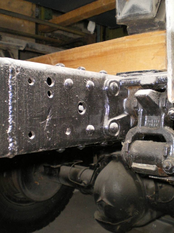

#10 Beitrag von bcook » 2010-02-06 18:21:15
hallo zusammen,
ich steh bei meinem 710er vor dem selben problem, die quertraverse ist mit mächtigen nieten von oben reingenietet.
wie man den hilfrahmen an der stelle ausnimmt, kann ich mir nicht so recht vorstellen, denn es soll ein 120/60/4 rechteck profil zum einsatz kommen.
bitte nochmal erklären :blush:
danke schon mal
bernhard

#11 Beitrag von bcook » 2010-02-11 13:15:24
hallo,
hier mal ein foto der problemzone:
vielleicht hat jemand nen tip wie ich den hilfrahmen gestalten könnte bzw wie das mit dem hilfrahmen ausnehmen am besten funktioniert.
lg
bernhard

der plan is den original feuerwehrkoffer drauf zu schrauben, einfach einzurichten, typisieren und fahren. nur die original lagerung is a schas (so riesen gummiblöcke), drum möcht ich den koffer gleich auf an hilfsrahmen stellen. und so kommts zu der problematik mit den nieten...
lg auch an bini
bernhard
