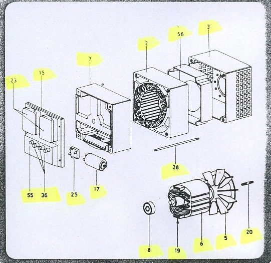

Ich habe keinen Schaltplan aber eine Explosionszeichnung vom Generatorteil:
Ist also ganz einfach aufgebaut. Erzeugt 230 und 110 Volt Wechselstrom, welcher an 2 verschiedenen Stellen der äußern Wicklung abgenommen wird. (Nicht gezeigt)
Wie schon geschrieben ist das einzige Teil was bei mir fehlt die Nr. 25.
Dioden (19) sind verbaut, aber nur auf der inneren Spule, ich vermute also nur um die Induktion zu erzeugen. Kondensator (17) ist verbaut und wird für 230 und 110 V gebraucht.
Nik, nachdem was du Von Eisemann schreibst scheint der doch etwas anders gebaut zu sein.
Also: Aufmachen, einen Abgriff für 24 Volt suchen und einen Laderegler anschließen?

#5 Beitrag von nik100943 » 2008-11-12 12:41:45
MUSKOLUS hat geschrieben: Wie schon geschrieben ist das einzige Teil was bei mir fehlt die Nr. 25.
Also,
so ganz ohne Schaltplan und rein nach Ex-Zeichnung wird man das nicht sagen können.

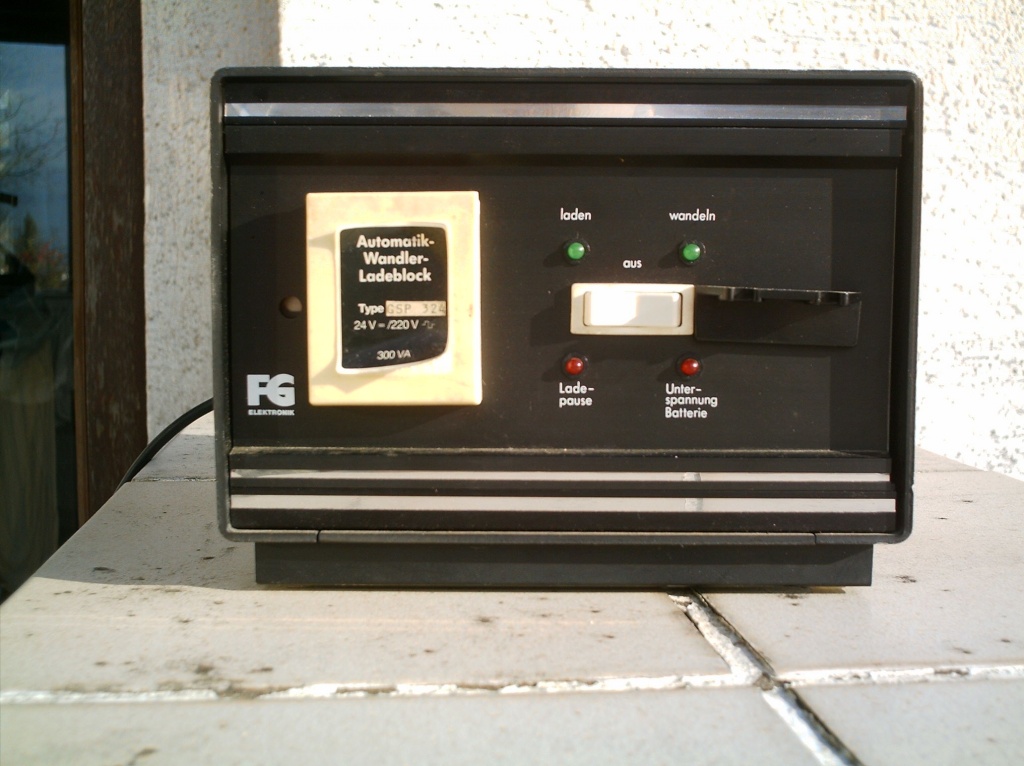

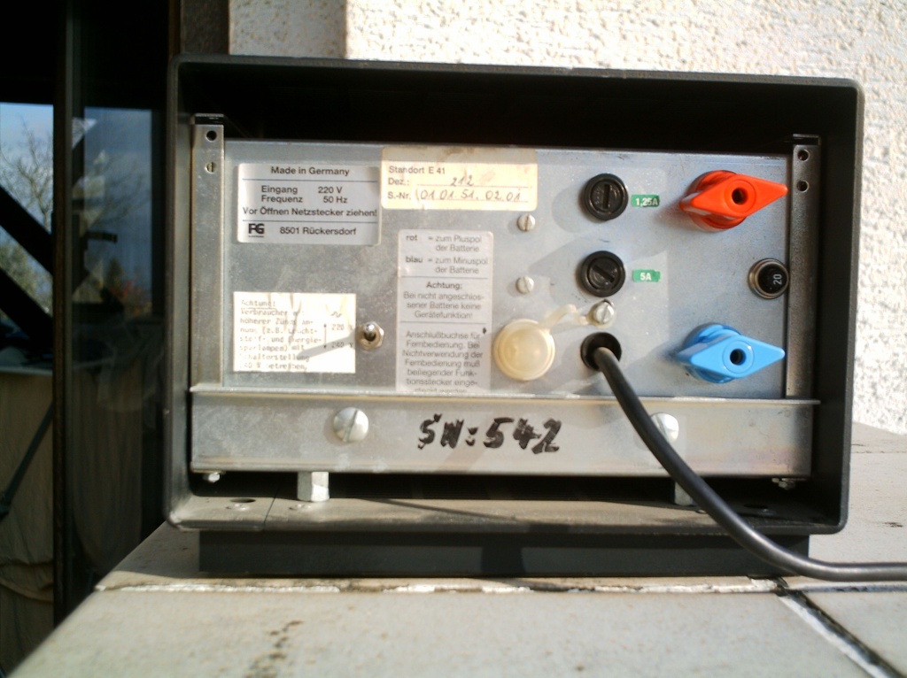

Ein Deinem Generator (in der zweiten Steckdose) nachgeschalteter "Automatik-Lade-Wandler" wie z.B. der oben abgebildete Typ GSP 324 von FG Elektronik (Ex-Bundeswehr) würde ohne großen Aufwand "Dein Problem" lösen.
Einerseits ein Permanent-Automatik-Ladegerät in HD-Qualität mit Ladestrombegrenzung, zusätzlich nutzbar auch für den Fall der Netz-Wechselstromeinspeisung und gleichzeitig, bei Bedarf, die Wandlung von 24 V DC-Batterie-Spannung in 220 / 240 V AC- Spannung für den "kleinen Bedarf" im Koffer.
Vielleicht ginge so was schneller und kostengünstiger und wäre sogar noch "multifunktional".

Ja, das wäre eine Möglichkeit. Bleibt die Frage in wie weit die Kiste mit beim Generator unvermeidbaren Schwankungen der Spannung und Frequenz umgehen kann. (Abhängig von Motordrehzahl)
Außerdem: Wie groß/schwer?
Ladestrom Max wäre bei 300 VA also 12,5 A. Bleibt zu fragen wie viel mit dem Generator möglich wären...
Die einzigen stärkeren 24 Volt Ladegeräte welche ich bisher gesehen habe waren so große Kisten dass ich sie auch im LKW nicht mit auf Reisen nehmen wollte...
Vielleicht sollte ich Clarke noch einmal anschreiben und um einen Schaltplan bitten...
