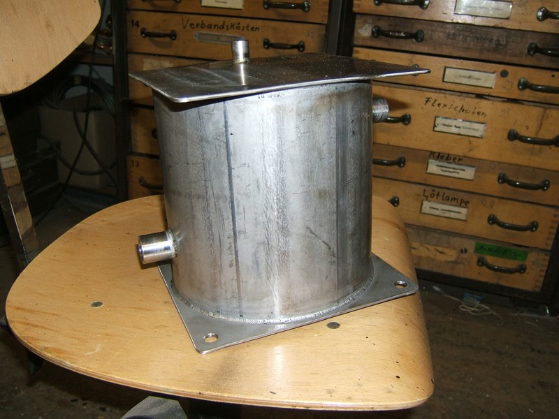

Ich habe mir für den Zweck einen Behälter aus Edelstahl machen lassen. Da passen zwar nur 6 L rein, aber es reicht um die Heizung nicht nervös an- und abschalten zu lassen. Insgesamt fasst das System ca. 10 L.
Als Ausgleichsbehälter hab ich einen von einem Schrottauto genommen. Der dient wirklich nur dazu, die Volumenänderung auszugleichen. Deshalb ist er höchster Punkt des Wasserkreislaufs. Der Pufferbehälter ist dagegen immer randvoll und auf gleicher Höhe wie die Boiler und Wärmetauscher angebracht.
