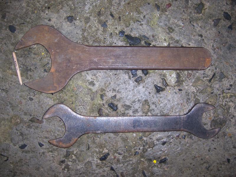

#5 Beitrag von Transporter » 2008-11-03 16:58:34
Hallo Tauchteddy.
Der obere ist ein 85er, den könntest Du haben. Ist aber halt ein Maulschlüssel, deshalb weiß ich nicht was der verkraftet.

#6 Beitrag von Veit M » 2008-11-03 17:56:40
Man beachte den IKEA Bleistift !!! :D
