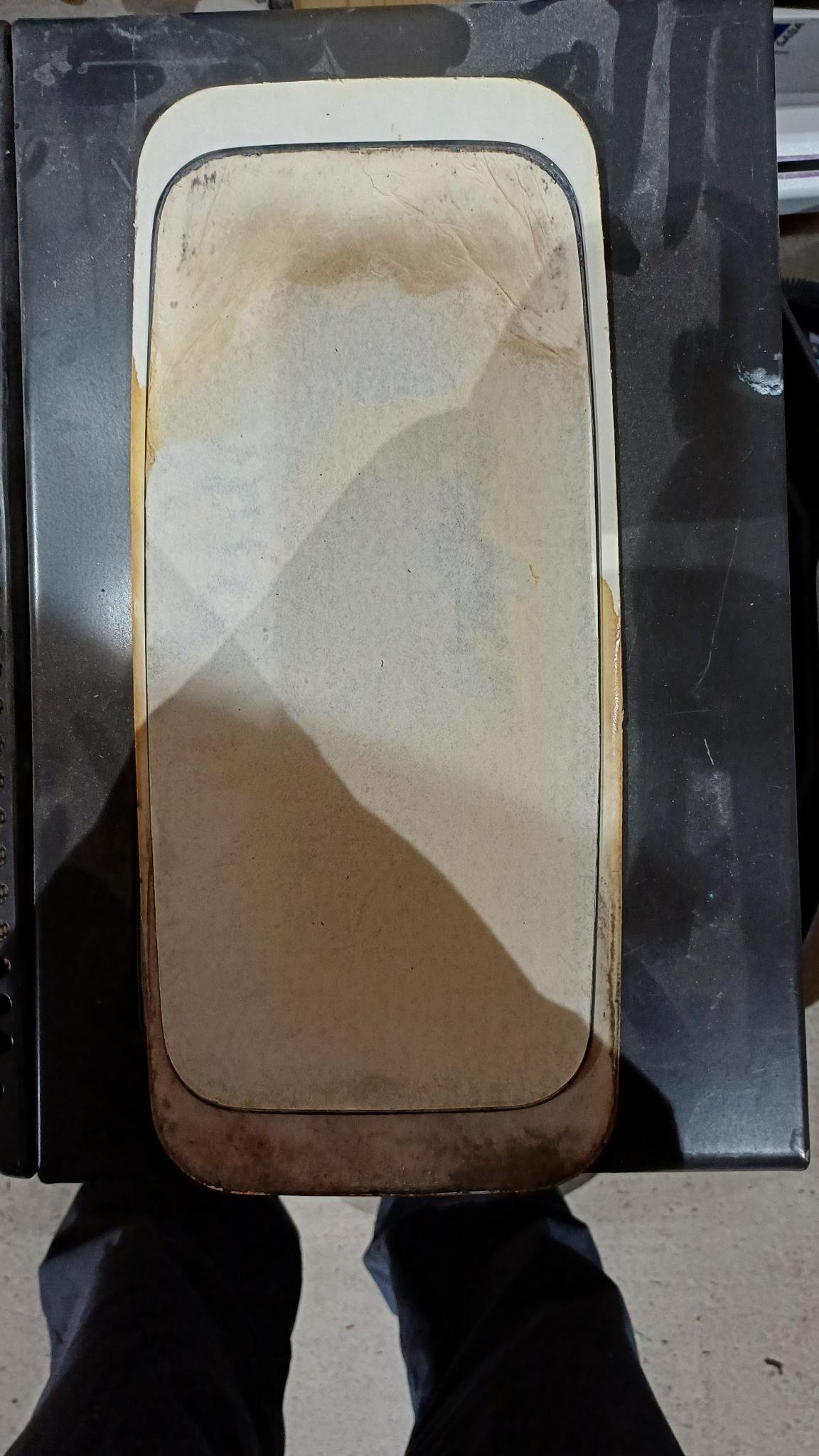

Servus Leute, heute mal um die Rückspiegel gekümmert. Bei beiden Seiten sind die Spiegelgläser auszutauschen, weil Schweissspritzer drauf sind. Ich will nicht ausschliessen, daß wir das beim Zuschweissen der Dachlöcher selbst verursacht haben... :frust:

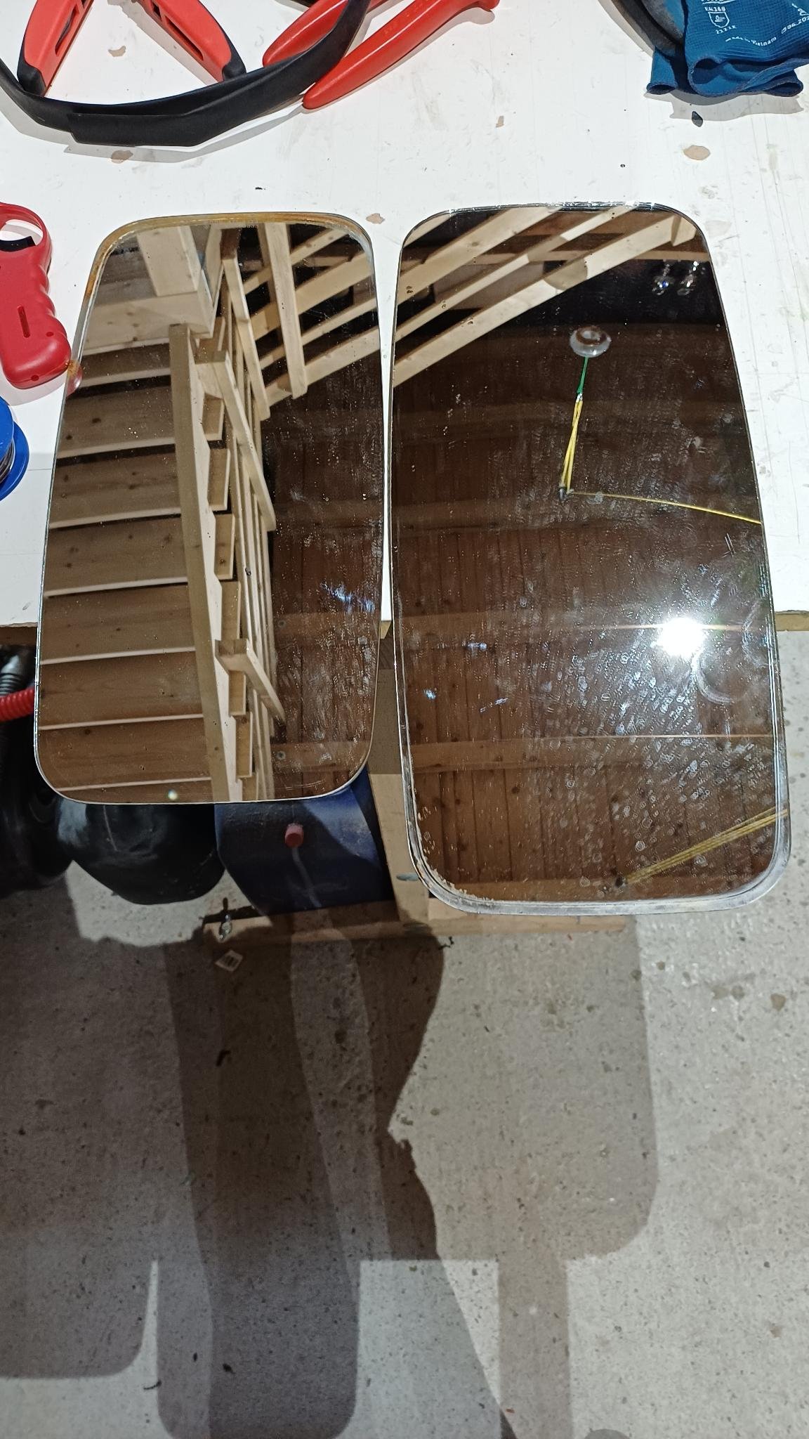

Jedenfalls beim Herausnehmen der Spiegelgläser festgestellt, daß Spiegel und logischerweise Glas auf der Beifahrerseite ca. 8cm länger sind als auf der Fahrerseite.
Ist mir vorher echt nicht aufgefallen.
Spiegelglas auf der Fahrerseite hat die MB Nummer 000 811 3333.

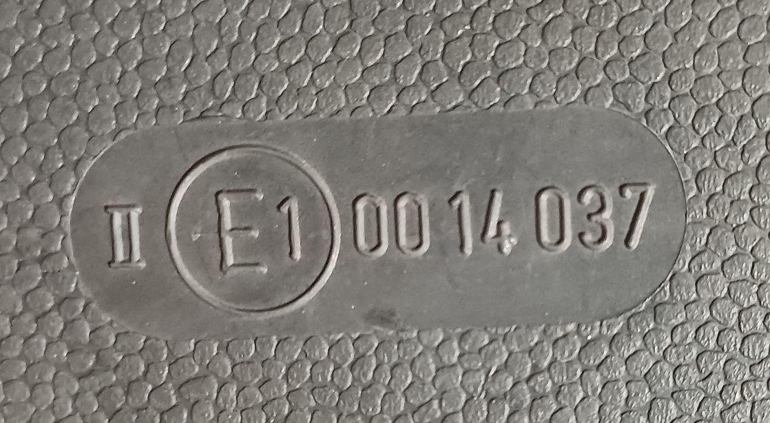

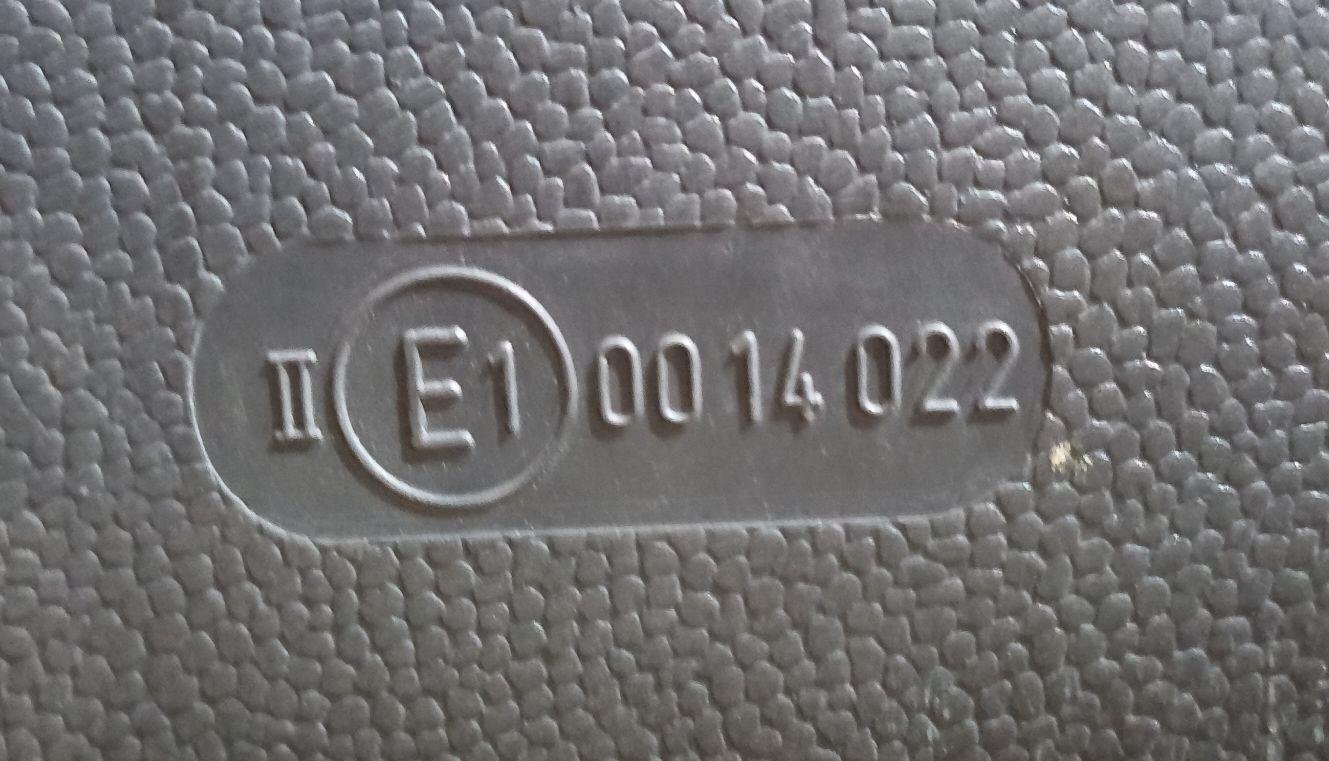

Auf beiden Gehäusen habe ich keine MB Nummer gefunden.

... grössere Spiegel haben gerne einen Bereich mit integriertem Weitwinkel ... wäre hier zu kontrollieren, sieht aber auf den ersten Blick auf dem Foto der Gläser nicht so aus ...

... Spiegelschaden kommt auf beiden Seiten vor ... selbst links gibts streckenweise spiegelschädliche Schilder ... gibts ausser den E1 Nummern noch andere Hinweise auf einen Hersteller? ... Spiegel kommen schon seit Jahrzehnten gerne von Zulieferern ...

Da ist kein Weitwinkel integriert. Weitere Hinweise auf den Spiegeln gibt es keine.

im Mekra-Katalog ist der Spiegel für den NG noch enthalten, S.54. Deine E-Nummer kannst du suchen, von dort wird auf den passenden Spiegel verwiesen.
Der kleinere Spiegel scheint vom LN2 (LK) zu stammen.
