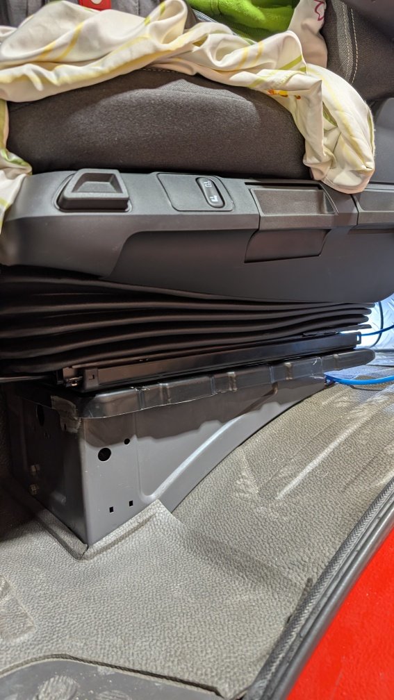

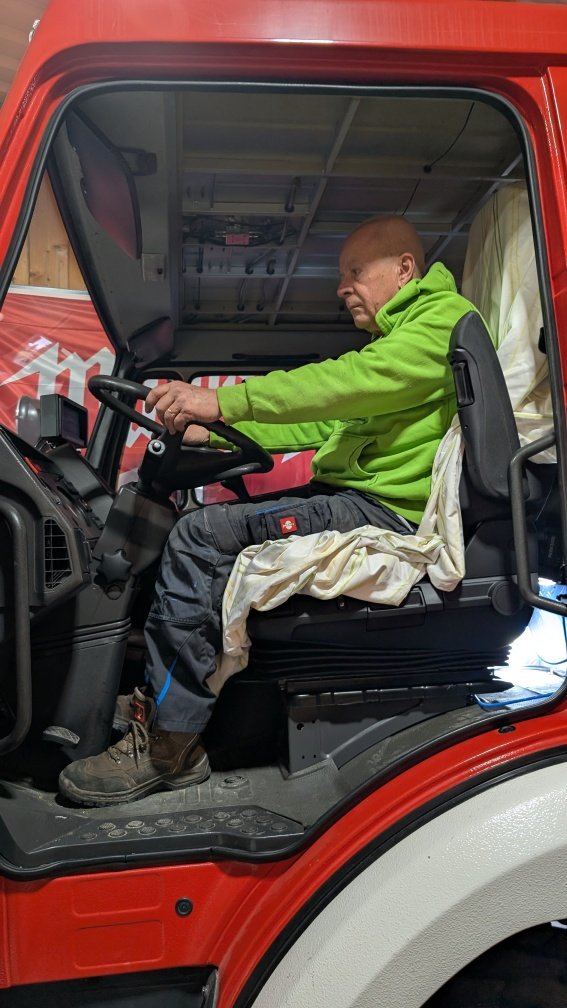

Hallo Zusammen
Wer hat hier Erfahrung damit bei dem kurzen Fahrerhaus
Passen die Sitze überhaupt von der Höhe und Tiefe.
Da ich zwei schöne Sitze bekommen könnte ergeben sich diese Fragen.
:spiel: Grüße Andreas

aus der Erinnerung heraus sind die Actros Sitze durch die integrierte Kopfstütze deutlich höher als z.B. ISRI 5000er.
Demnach dürfte die Schwingfunktion deutlich eingeschränkt sein.
Anderes Thema ist der blöde Stoff der MP2 Sitze, viele Kollegen haben die als sehr "schwitzig" empfunden.
Bei 1,90m und eher langen Oberschenkeln und kurzem Rücken ist die Beinauflage zu kurz.
Unbedingt Probesitzen!

Wir haben die neuen Actros Sitze ( Grammer ) in unserem MK 1224 eingebaut. Ist schon relativ grenzwertig zwecks Breite und Höhe...aber geht .

Ich hab im 120-25 einen MAN Sitz eingebaut. Ging gerade so… aber bedenkt dass die Bodengruppe massiv verstärkt werden musste. Nur einfach den Sitz reinschrauben reicht nicht, da der Gurt ja am Sitz dran ist. Dafür ist die originale Befestigung nicht ausgelegt.
Mein TÜV Mann ist echt gut aber da war selbst er empfindlich…
