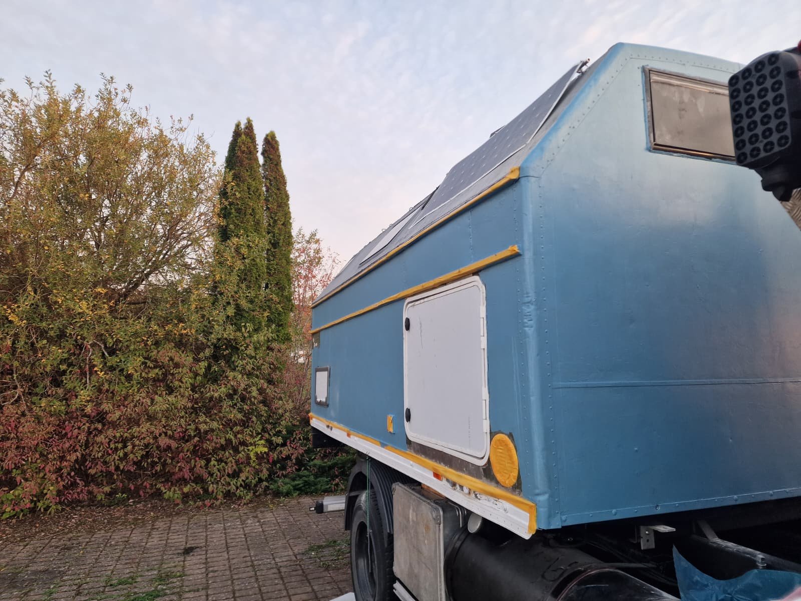

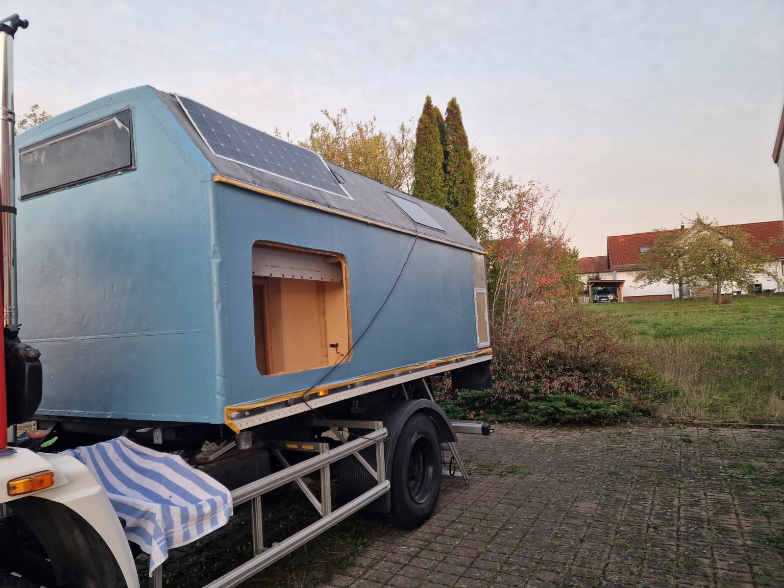

Ich habe heute mal begonnen den Koffer zu lackieren (äh rollen. Lässt sich klasse verarbeiten. Mit 1L Grundierung und 200g Härter habe ich 2,5 qm 2 mal gerollt ( ca 80my Schichtdicke). Werde weiter berichten

Kannst du mal ein Bild machen?

hier bitte, ist die Grundierung (gibt es aber auch in anderen Farben)
WhatsApp Image 2026-10-18 at 09.17.51 (1).jpeg (272.72 KiB) 371 mal betrachtet
WhatsApp Image 2026-10-18 at 09.17.51.jpeg (304.61 KiB) 371 mal betrachtet
