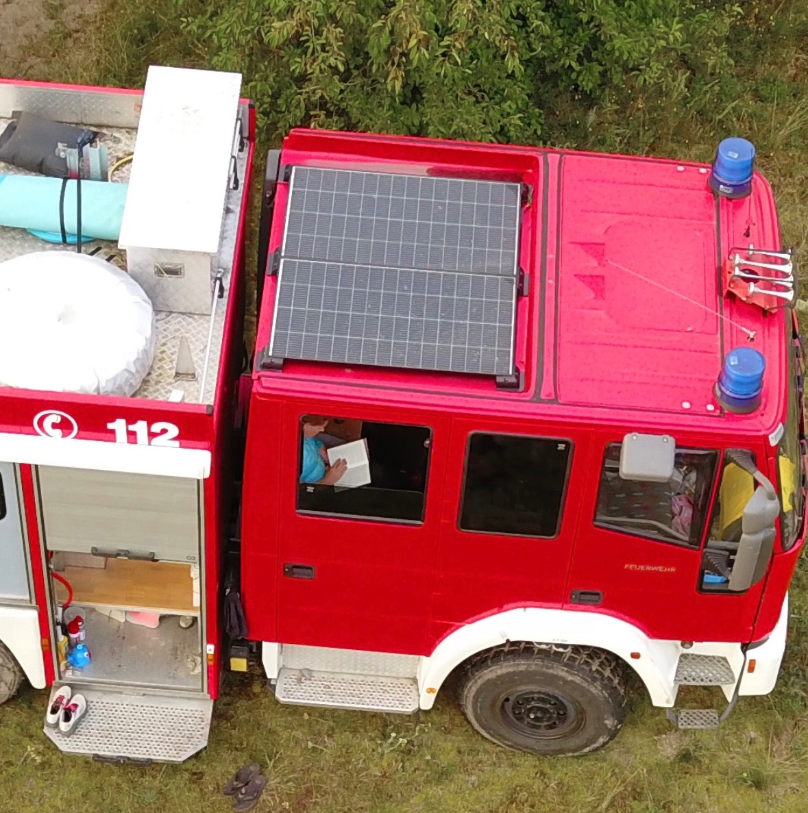

Hi Bernd, hierzu habe ich auch nochmal eine Nachfrage, weil Du da offenbar schon Erfahrung hast. Ich hatte mir nämlich eigentlich vorgestellt, das bei mir vorhandene nach innen abgesenkte hintere GFK-Teil durch ein höheres zu ersetzen. Dachte, die Naht rauszupopeln, von innen die Halteklammern zu lösen und dann (ggf mit Wärme) das Dach abzubekommen. Aber wenn das so einfach gar nicht runter geht, oder nur zerstörungsfrei, dann schminke ich mir meine Dacherhöhung ab. Immerhin haben in dem tiefen Teil die Solarzellen schön Platz aktuell...

Nun das Dach vor Ort zu flicken ist kein Hexenwerk.
Erhöhen oder absenken auch nicht. Zur Not lässt man den Rahmen stehen und baut darauf wie gewünscht neu auf....
Re: Dach undicht? - Iveco Eurocargo FF 1998
Verfasst: 2026-09-07 16:11:55
von Egika
nunja, der Rahmen zwischen den beiden Dach-Teilen ist mit dem mittleren Träger ja ziemlich fix.
Und da es das hintere Paneel in abgesenkt und in hoch gibt, hätte ich gehofft, das einfach tauschen zu können von einem passenden anderen Fahrzeug...

Naja, ich hätte einen abgelegten 75E14 für einen schmalen Taler gekauft (gibts so ab 3-4k€ wenn man Glück hat), das Dach getauscht, und das gute Stück dann wieder für einen ähnlichen Preis verkauft.
Aber eben nur, wenn es Aussicht gibt, diese Operation erfolgreich durchführen zu können...
