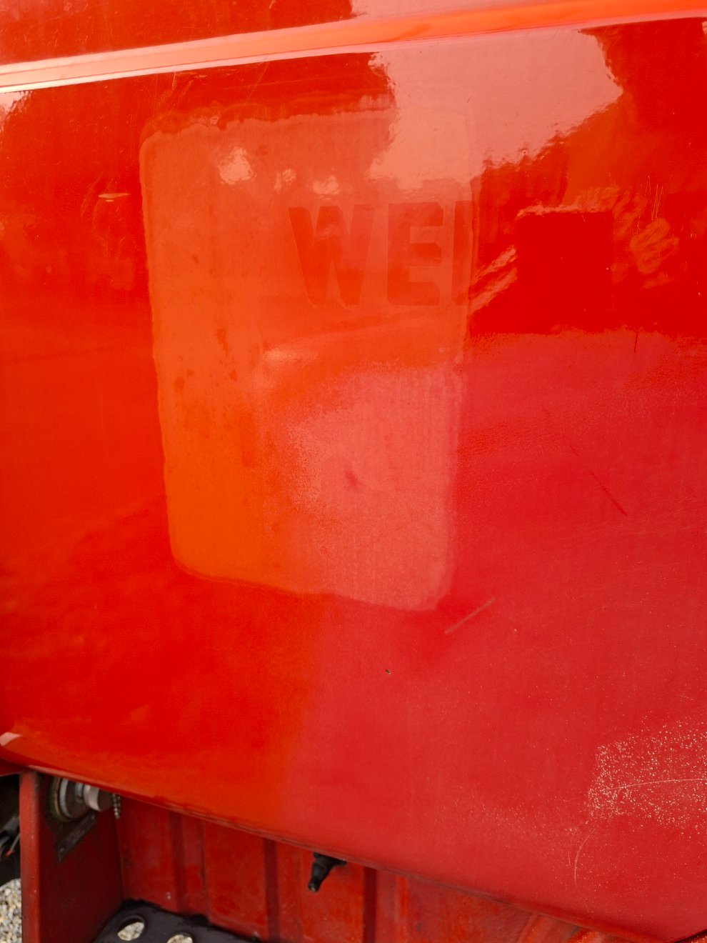

Wir waren jetzt zwei Wochen in Frankreich unterwegs und hatten da die beliebten "angles morts" Schilder am Fahrzeug.
An den Türen vorne hatte ich jeweils ein Magnetschild dran. Nun habe ich sie wieder abgemacht und das Ganze sieht so aus:
Wir hatten Türen und Schilder vor der "Montage" ordentlich sauber gemacht, damit es uns eben nicht den Lack schmirgelt.
Es sieht ja ausgeblichen aus, aber genau der Teil war eben nicht in der Sonne. Hinten hatte ich einen Aufkleber drauf, da ist nichts.
Hat wer ne Idee, was da passiert sein könnte und ob ich sowas wieder weg bekomme?
Danke,
Viele Grüße,
Sven

Sind die Buchstaben eine Spiegelung oder alte, wieder aufgetauchte Beschriftung?
Re: Lack in 2 Wochen ausgeblichen nach Magnetschild
Verfasst: 2026-08-27 10:23:00
von brummiwomo
Hat da eine Beschichtung der Magnetschilder mit dem Lack reagiert?
Kannst Du da mal drüber polieren und schauen obs besser/ wieder gut wird ?

Der Initiator hat geschrieben: ↑
2026-08-27 10:20:40
ist im/am Lack - sonst wäre das E ja auch gespiegelt :)
Verfasst: 2026-08-27 10:40:44
von Jens90-16
Ja, nach abgeschmirgelt sieht es nicht aus.
Bleibt eigentlich nur, dass flüchtige Weichmachen oder Reste von Lösemitteln aus dem Magnetschild abwandern. Ist bei neuen Schildern oft der Fall. Angegriffen werden Bindemittel, Pigmente und wenn vorhanden Farbstoffe im Lack. Pigmente und vor allem Farbstoffe dann, wenn sie synthetisch sind. Bei roten Autolack ist das wohl fast immer der Fall.
Ist das Bindemittel betroffen, ändert sich die Struktur des Lacks. Der wird weich, es gibt Blasen usw.. Auch das sieht man auf dem Foto nicht.
Soweit sich das also anhand des Fotos beurteilen lässt, tippe ich mal auf Pigmentveränderung. Wenn dem so ist, ist da leider nix mehr zu machen.
Vorbeugend: Lackschutzfolie unter das Magnetschild. Aber auch nur Adhäsionsfolien und keine mit Kleber.
PS: Ist da eine Zweitlackierung mit einem Acryllack drauf?

Jens90-16 hat geschrieben: ↑
2026-08-27 10:40:44
Das wäre jetzt auch meine Frage gewesen.
Oder gerade frisch lackiert gewesen ?
Bei Qualitativ hochwertigem 2 K Lack sollte das nicht passieren.
Billig Farbe rächt sich oft hinterher.
Wenn Weichmacher in den Lack gegangen sind, sehe ich "schwarz" ....
Einfach mal das Türblatt aufpolieren und schauen ob sich was ändert.
Auch "billige" Aufkleber mit lackunverträglichen Klebern entfalten oft doofe Ergebnisse.
Finale Lösung, Türblatt mit 2000er naß Schleifpapier schleifen und dann polieren.
Erfolg zu 50 %......

Wurden die alten Aufkleber vollständig entfernt und alles mit Grundierung abgebunden ?
Kleberreste im alten Lack bringen ähnliche Ergebnisse.
Daher bei alten Folien oder Aufkleber immer runter bis zum Blech und sauber mit Grundierung abbinden.

Das ist noch der original Magirus Lack von 1984.
Die Buchstaben sind die alte Feuerwehrbeschriftung.
Ich fürchte leider auch, dass Weichmacher aus der Magnetfolie waren. Leider weiß ich nicht, was der Vorbesitzer angestellt hat, als er versucht hat, das alte Wappen von der Tür zu bekommen. Das war kein Aufkleber, sondern aufgemalt.
Ich werde mal polieren und hoffen, dass es nur die ganz oberste Schicht vom Lack ist. Die Schilder waren jetzt 10 Tage drauf. Und ich habe extra keine Aufkleber genommen, damit mir der Kleber nicht den Lack angreift. :(
Im besten Fall geht es weg. Im schlimmsten Fall habe ich jetzt so hässliche Flecken. Der Lack ist sonst TippTopp, da will ich eigentlich nicht lackieren. Und wenn müsste die ganze Hütte gemacht werden, das ist mittlerweile nicht mehr RAL3000 sondern irgend ein Orange. Und da habe ich 0,0 Bock drauf.

Ist ja jetzt geschehen, evtl hilft das nochmal inne Sonne stellen ohne Tafel, wäre die einfachste Lösung.
Für vorher klappt bei Magnetschildern ganz gut gegen solche Fälle ne dünne Alu(küchen)folie drunter. muss ja nicht die dicke gerollte Tafel von Mehlitter sein. Durch das Metall gehen keine Weichmacher und Co durch, den Magnetismus stört die Aluschicht nicht. Nachteil der Kleber und Magnettafeln ist ja ihre Flexibilität, da sind also immer Komponenten drin, die nicht fest fixiert sind ob nun Weichmacher oder Gummiflummi mit Magnetstaub.
Viel Erfolg
andi

Sieht bei mir auch so aus.
Hatte hinten eine tafel dran und vorne.
Hinten der weiße Kram wie bei dir.vorne erstaunlicherweise nicht.
Sehr nervig wie ich finde.

von Harty
hatte ich auch vorne an den Türen, ist aber nach 1-2 Wochen wieder weggegangen.
Ich hatte es anfangs auf den bereits ausgeblichenen Lack geschoben, ist ein seidenglänzender Lack, aber jetzt ist alles wieder in Ordnung.

von KlausU
das ist derselbe Effekt den wir schon in den 80ern beim Windsurfen beobachten konnten.
Nasse Neoprenklamotten beim Umziehen auf´s warme Autodach oder die Haube und nach ´ner Stunde wieder runter.
Schon war die weiße Stelle für mehrere Wochen, besonders bei roten Lacken, zu sehen.
Ging aber nach einer Weile von selbst wieder weg.

Dann warte ich doch einfach mal ab.
Muss ja eh noch nach Zellereit, vorher wird da nix poliert.

"Lustiger" Effekt, normalerweise bleicht ja alles um den "Aufkleber" aus.
Aber ich hab da noch nen Verdacht:
Der Lack wurde mit Politur aufbereitet, die widerum Farbanteile enthält.
Das hat denn mit der Chemie der Magnettafel reagiert.
Wie ich darauf komme?
Ich hatte mal Probleme bei der Vorbereitung für Werbeaufkleber auf dem "neuen" Firmenwagen - vor dem Bekleben habe ich die Klebefläche mit Silikonentferner behandelt. Da sah dann auf einmal der Lack auch so aus, als hätte ich ne Lackschickt runtergeschliffen :totlach:
Wenn das mit der Zeit nicht von selber verschwindet, müsste halt die Tür wieder mit "Farb"politur behandelt werden.

Was für Chemie siehst Du in einer Magnetfolie?
Die besteht aus PE, PVC, PP etc. und Magnetpulver.

Weiter oben werden Weichmacher und Lösemittel als mögliche Ursachen genannt, das reicht mir für meine Theorie.

Vermutlich das Bindemittel für das Magnetpulver.
