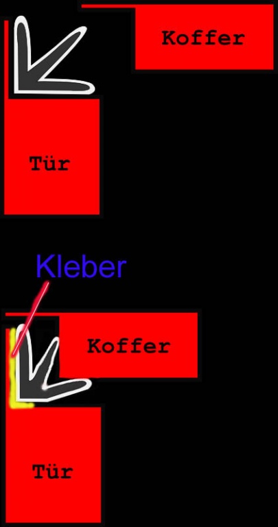

bei solch einer Dichtung erfolgt der kleberauftrag nur an der markierten Stelle.
Gruß Alfred
Gruß Alfred
