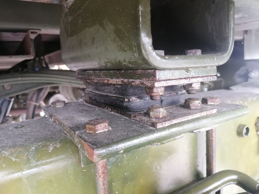

Bei unserer Nordictour haben wir festgestellt das unser LAK auf unserer Pritsche immer stärker wackelt (schwingt) man könnte fast Seekrank werden.
Die Diagnose dürfte der verschschleiß der der Silentblöcke sein die seit 1987 verbaut sind.(foto) jetzt (wieder zu Hause)suchen wir seit Tagen nach Ersatz aber wir finden da leider garnichts.
Hat da jemand vieleicht eine Idee oder Bezugsquelle ? Man könnte vieleicht auch ähnliches passend machen, aber nicht mal das finden wir.
Es wäre schön wenn ihr uns weiter helfen könntet.
(Silentblöcke).
Rautenlagerbock beim MAN 8.136 FAE

Dann gib doch mal "Schwingmetall" als Suchbegriff bei Tante Google ein. Dann hast Du erst mal was zum Suchen. Und mit etwas Glück findet sich was Passendes.

Jo moin besten Dank, hatte ich schon probiert, aber nichts verwertbares gefunden, Silentböcke aber auch nichts...jetzt hab ich aber folgendes gefunden unter Sandwich-Schienen, Mehrschichtlager
mal schauen ob ich da 2 stück kaufen kann.
