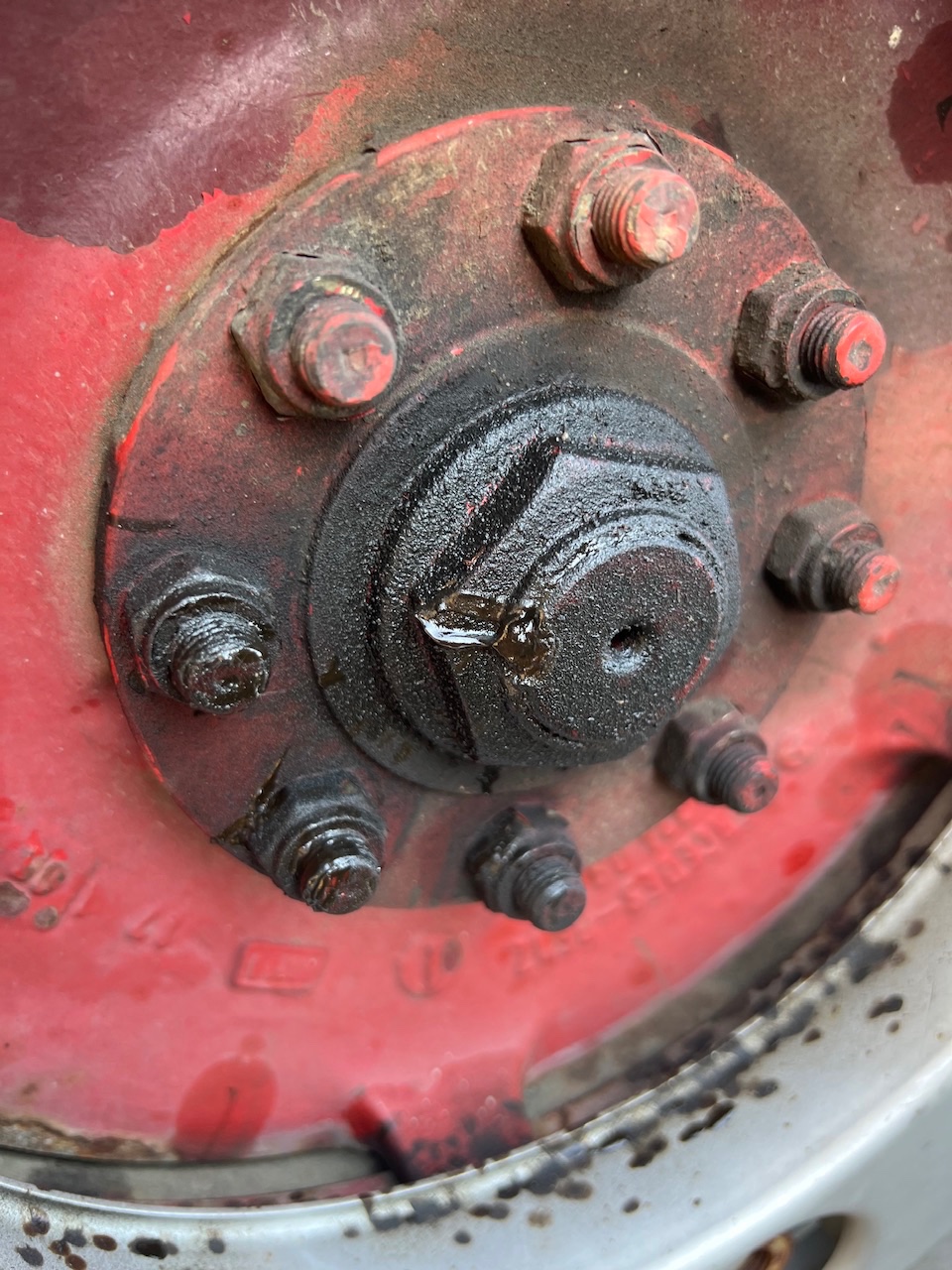

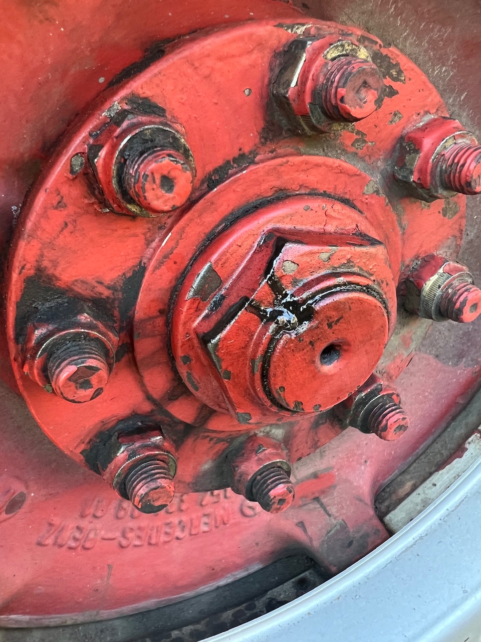

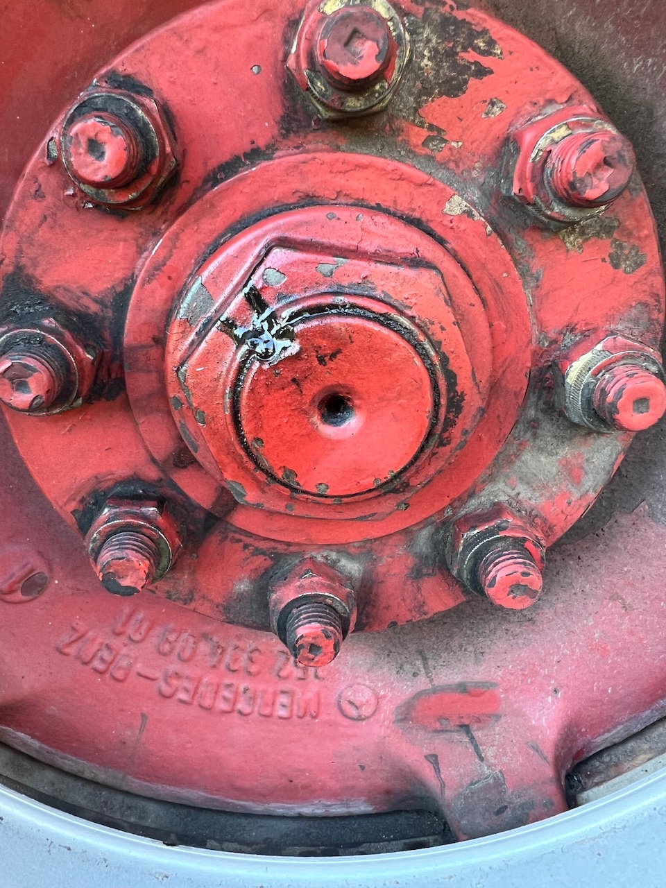

seit ein paar Hundert Kilometern kann ich vorn rechts an der Radnabe Fett austreten sehen. Wenn man ganz genau hinsieht, ist die Radnabe rechts bereits den ersten Fotos beim Kauf vor ca. 8000km leicht feucht. Ich denke das muss beizeiten mal repariert werden. Gibt es dazu eventuell irgendwo eine Anleitung? Was erwartet mich dahinter?
Links ist komplett trocken, da scheint alles in Ordnung zu sein.

Das ist ja nur die Mutter für die Antriebswelle der Vorderachse. Im Prinzip die Verstemmung entfernen, dann die Mutter abschrauben.
Im einfachsten Fall dann die Anlagefläche der Mutter mit etwas Dichtmasse versehen und wieder anschrauben.
Eigentlich soll man aber die Muttern nur einmal verwenden und dann ersetzen. Beim erneuten Anziehen kommt oft wieder genau die selbe Stelle an der Nut in der Welle an. Dann ist aber an der Mutter kein Kragen mehr vorhanden, um durch Verstemmen korrekt zu sichern. Behelfsmäßig kann man dann die Muttern von links und rechts jeweils auf der anderen Seite verwenden, dann geht es noch einmal mehr.
Wenn man schon am Lösen der Zentralmutter ist, kann man sich allerdings auch überlegen, gleich mal die Radnabe abzunehmen und nach den Radlagern und deren Fettfüllung zu schauen. Dazu den geschraubten Mitnehmer (den "Deckel") abnehmen, dahinter kommt das mit Nutmuttern und Sicherungsblech gesicherte äußere Radlager zum Vorschein. Radnabe dann schwungvoll abziehen und man hat alle Teile in der Hand (oder auf dem Boden).
Vorher selbstverständlich aufbocken, Rad ab, Bremstrommel ab. Ist ja aber eh klar. Natürlich nicht nötig, wenn man nur die Zentralmutter löst.

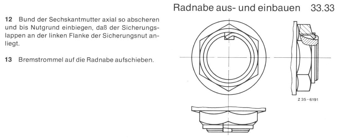

Leider ist die Mutter auf dem Bild zu stark verschmutzt, um es erkennen zu können. Aber ich könnte mir vorstellen, daß diese Mutter bereits zum zweiten Mal benutzt wurde. Daher konnte die Sicherung durch Verstemmen nicht mehr korrekt funktionieren und die Mutter hat sich etwas gelöst, so daß es zur Undichtigkeit kam.
So soll es korrekt gemacht werden:
Die gesuchte Mutter hat die Teilenummer A 385 351 02 72 (wie von Dir schon genannt).
Das ist eine Zwölfkantmutter mit Gewinde M35x1,5 und Schlüsselweite 50.
Es gibt die Mutter für andere Achsen auch noch in M40x1,5; M45x1,5 und M55x1,5.
Ich spekuliere mal:

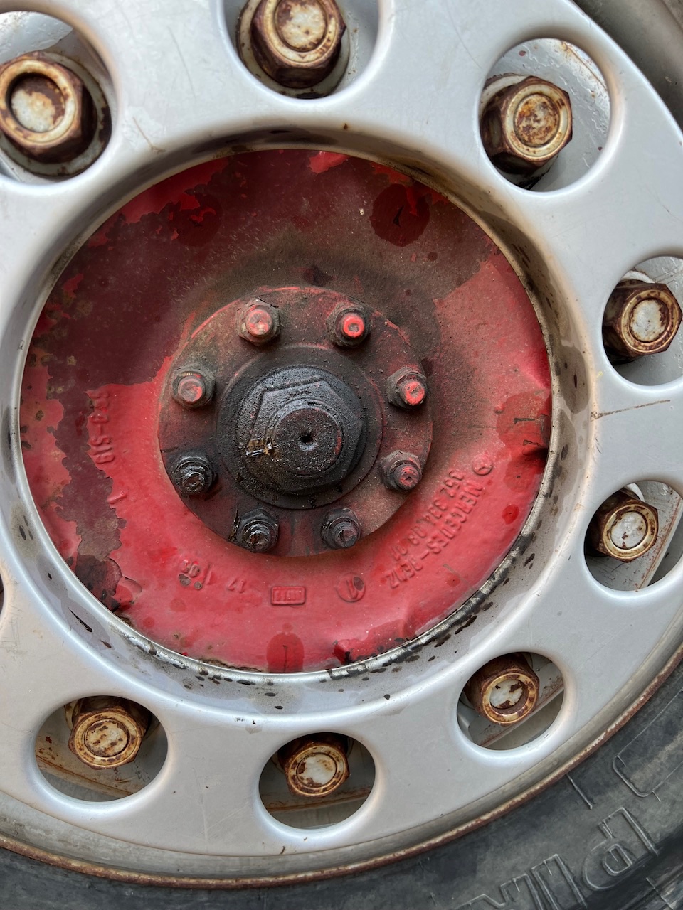

Habe mal die andere Seite kontrolliert, die ist zwar trocken, aber mit der Verstemmung passt auch nicht so wirklich.
Vielleicht kontrolliere ich rechts erstmal ob die 250Nm überhaupt anliegen.
Verstemmen kann man dann ja behelfsweise auch erstmal an einer anderen Stelle.
Oder ich bring mir eine NOS Mutter vom NVC in Oberhausen mit, da wollte ich die Tage ein neues Sitzpolster besorgen.

Re: Mercedes NG - Fett an der Radnabe vorn
Da war offensichtlich ein Profi am Werk!
Also unter dem Fett war die original rot lackierte, jungfräuliche Mutter. Habe nochmal bisschen nachgezogen hatte aber die 250Nm fast anliegen.
Ist jetzt schön sauber und nach den nächsten 1000km guck ich das nochmal an.
Danke an alle fürs mitdenken und analysieren.

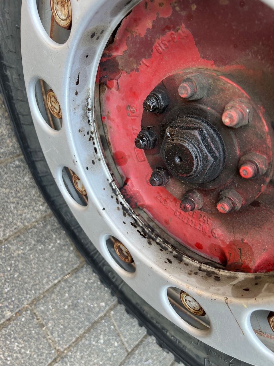

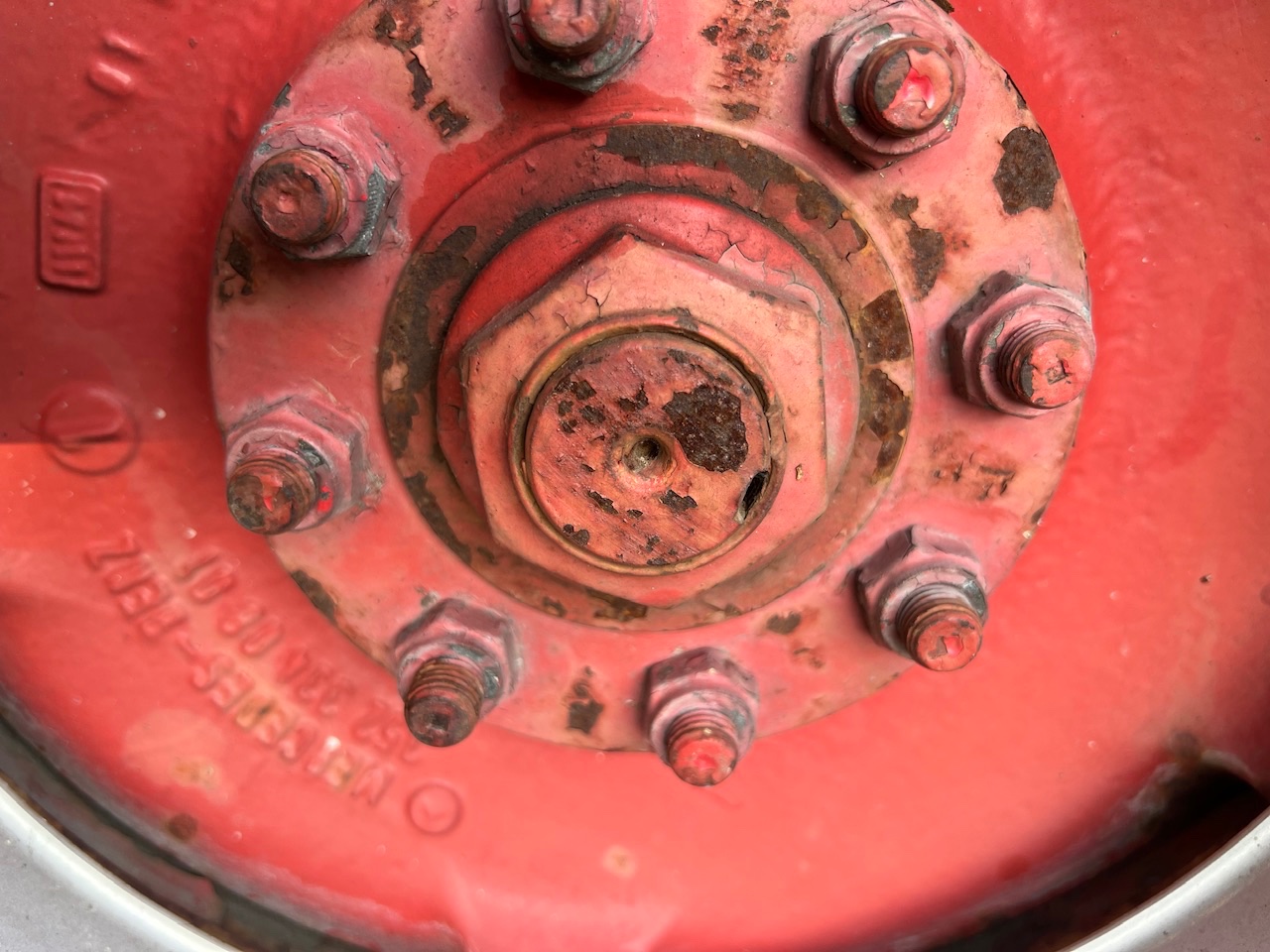

Sind jetzt ca 1500km gefahren und es kommt wieder ganz leicht Fett genau an der Verstemmung raus.
Ich glaube das lasse ich erstmal so, ich gehe davon aus, dass sich das genau an der Nut etwas durchdrückt.
