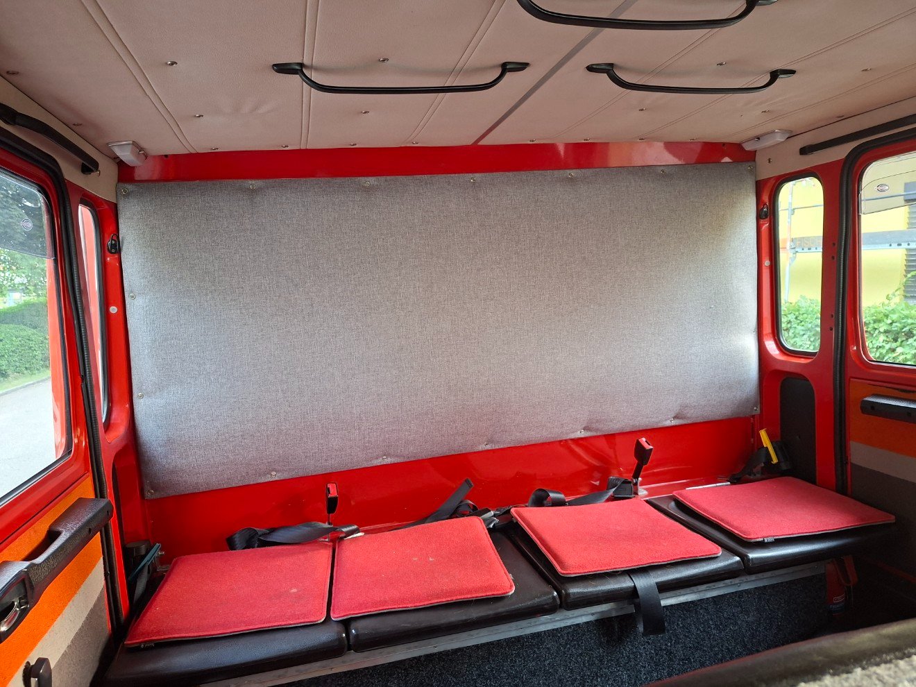

Wir haben einen Iveco 90-16 mit ungekürzter DoKa.
Ich suche eine Lösung für 2 vollwertige Sitze hinten.
Dabei sollte durch umklappen oder ähnlich die hintere Liegefläche für Nachts erhalten bleiben
Auch die Staukisten unter den Sitzen sind weiterhin wichtig.
Im Grunde so wie die alte Feuerwehrbank, nur das man ordentlich sitzen und sich anschnallen kann
Bin für jeden Vorschlag dankbar!
Gruß Jochen

ich hatte die Sitzfläche so gelöst. Jetzt wieder rückgebaut, weil wir die Liegefläche nicht mehr brauchen.
viewtopic.php?p=955184&hilit=bett#p955184
Die Rückenlehne war auch ein Problem. Das habe ich gerade umgebaut.
Rückenlehne
Rückenlehne
Dazu eine 6mm Multiplexplatte genommen, dort mehrlagig, leicht profiliert 20mm Schaumstoff draufgeklebt,(In der Lendengegend bis zu dreifach), da 20mm Vlies drüber und zu Schluss mit Polsterstoff bespannt. Kann man jetzt bequem drauf sitzen.

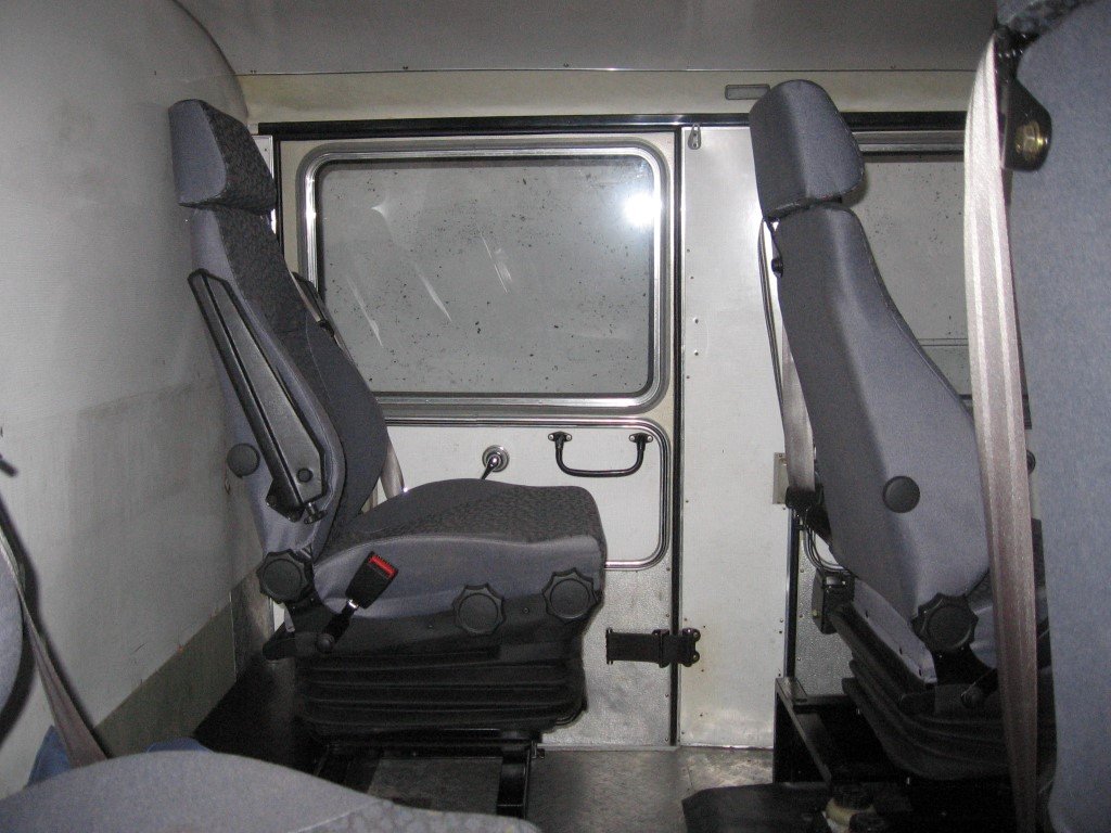

wir haben als Fahrer- und Beifahrersitze welche von Isri. Das Fahrzeug war eine alte Feuerwehr. Bei den Sitzen kann man die Rückenlehne nach vorne klappen. Mit etwas Abstand von der Wand hinten könnte man dort ein Bett zum herunterklappen bauen, welches dann über den zusammengeklappten Sitzen heruntergelassen wird.
Gruß Benjamin

Wir haben für die Kinder hinten Sitze vom TGL, die haben nunter der Sitzfläche eine Staukiste und haben fast nix gekosten (in quasi neu). Sind jetzt natürlich nicht vergleichbar mit Schwingsitzen, aber Teenager beschweren sich bekanntlich eher über Wlan Geschwindigkeit als über den Sitzkkomfort :joke:
