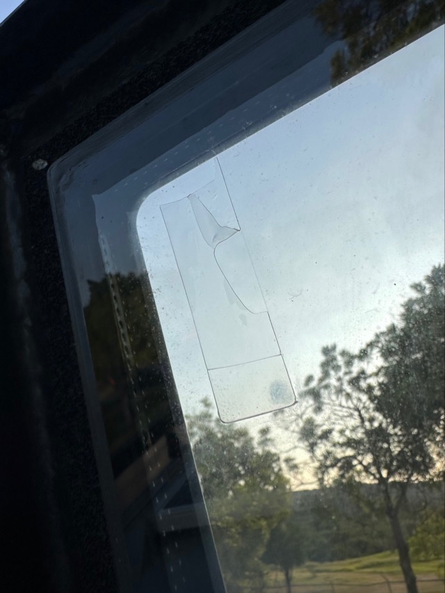

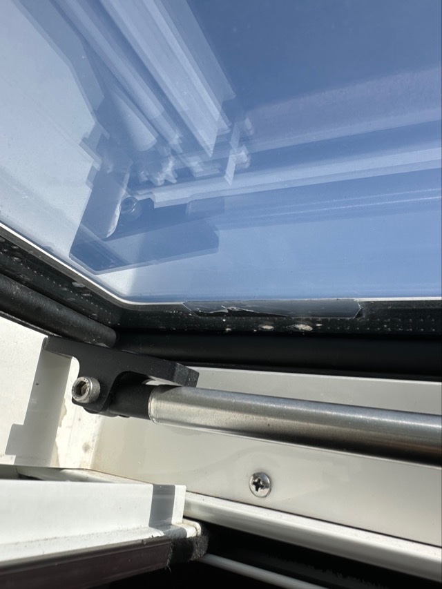

Heute habe ich zwei Rollos mit Silikonspray eingesprüht auf Empfehlung von Outbound.
Was viel schlimmer ist, heute hat sich der Kleber der beiden Dachlukendämper gelöst und sie sind von der Glasscheibe abgefallen. Damit kann ich die Dackluken nicht mehr aufstellen und erfahre gerade in einem anderen Forum das dies anderen auch schon passiert ist!!!!
![Bild]()
[vimeo][/vimeo]

Moin, das Lösen von Griffen und Dämpfern ist ein bekanntes Problem. Ärgerlich, aber das wirst du in Mexico schon wieder geklebt bekommen. In Südamerika, wird in Mexico nicht anders sein, gibt es diverse Tuben mit Sekundenkleber, bekannter und unbekannter Hersteller. Die kleben alles....
Flächen säubern, leicht anrauen. Zum Schutz der Klebung von aussen einen kleinen Aufkleber auf die Scheibe kleben.
Gruss aus Ecuador
Gruss aus Ecuador

.... Klopapierollen werden gerne von Outbound Besitzern als Aufsteller genutzt
Für Kleber würde ich es mal bei einem Autoglaser probieren, Innenspiegel werden geklebt und halten oft so gut, das die Scheibe bei harten Stoß eher aufgibt.
Anschliesend außen über die Klebestelle ein Tape als UV-Schutz kleben, so hat es Outbound bei mir gemacht.
... und immer schön locker bleiben, Reise entschädigt für alles, selbst Produkte von Outbound verlieren ihren schrecken.
Gruß Ralf

Aktuell bewegen sich die beiden Rollos an den Testfenstern gut, allerdings war es jetzt in den Bergen auch nicht mehr ganz so heiß. Verbindlich kann ich erst was sagen wenn wir wieder über 35 Grad den ganzen Tag haben, dann hat es angefangen. Das zweite Rollo habe ich nicht ganz abgewickelt, sondern nur von außen eingesprüht, damit sind die letzten Wicklungen nicht behandelt worden und ich bin mal gespannt ob das wieder verklebt.Salzwurm hat geschrieben: ↑2026-07-26 19:50:35Servus,
Und? Hat es Wirkung im Ziel gebracht oder eher keine Verbesserung?Gandalf Hamburg hat geschrieben: ↑2026-07-24 5:15:58[...]Heute habe ich zwei Rollos mit Silikonspray eingesprüht auf Empfehlung von Outbound.[...]
