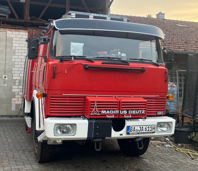

Re: Zusatzscheinwerfer mit Magnet befestigen, Hält vs. geht wieder ab
Verfasst: 2026-07-08 17:04:46
von Johannes D
so schaut es jetzt aus:
Die Haltekraft / das Löseverhalten hab ich vorher an unkritischen Stellen / Teilen probiert. In Relation zum Gewicht des Scheinwerfers ist die Haltekraft meines Erachtens nach mehr als ausreichend, da verrutscht oder fällt nichts ab.
Angeschlossen habe ich ihn am originalen Arbeitsscheinwerfer Anschluss, das taugt für meine Tests, jetzt muss ich nur mal sehen, das ich im Dunklen Zeit habe das mal zu evaluieren.
cu
